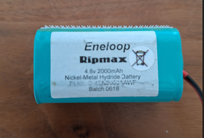

    Ik heb deze al een tijdje heb, maar het aantal laadcycli is denk ik zeer beperkt.

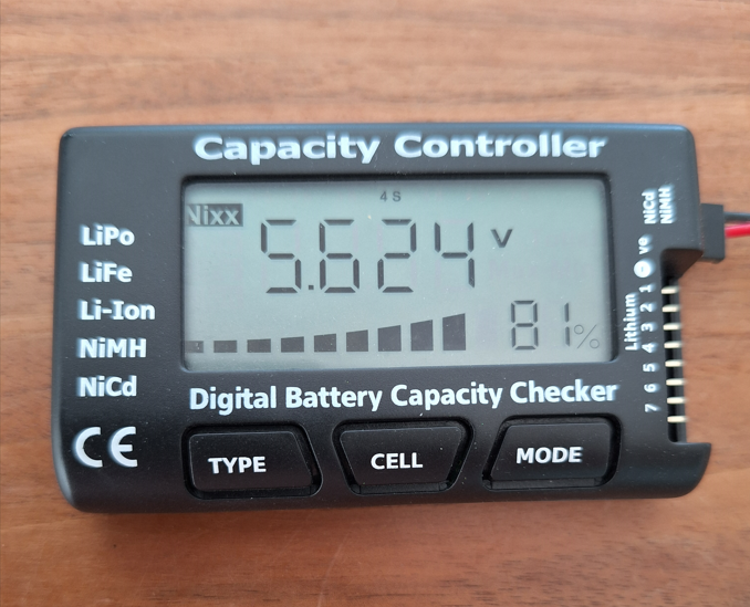

    Als mijn lader zegt dat ze vol zijn (ik heb er twee), zegt de capacity controller: 81%
    Waarom geen 99%, zoals bv. na het laden van Lipo's?
    Belangrijkste vraag: zijn ze nog geschikt om in een model te plaatsen?

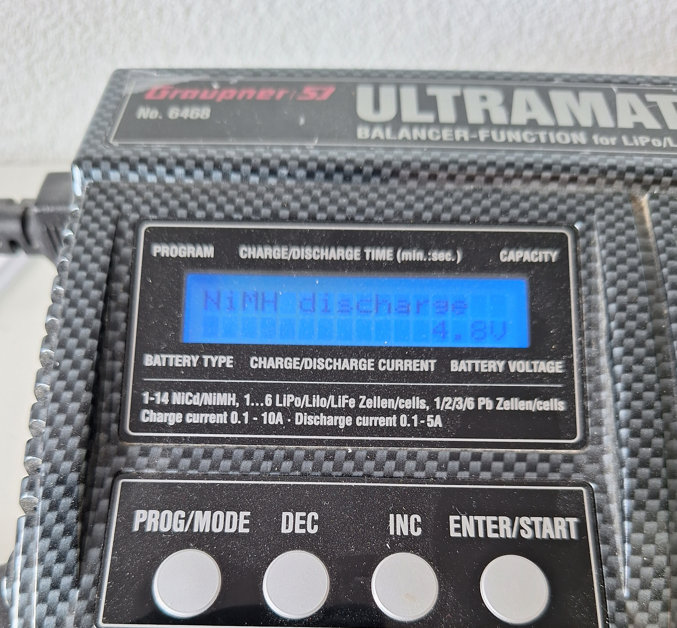

    Door het 'cycle' programma halen?

    Dus je hebt een 4.8v accu dat 5.6v aangeeft en dat dat maar 81% is....
    Iets klopt hier niet.

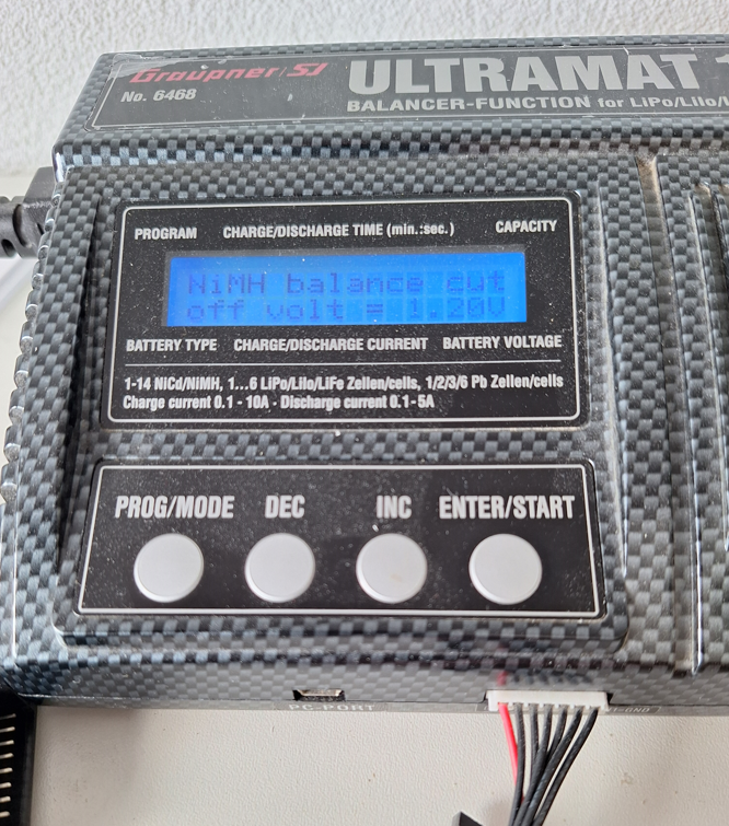

    Graupner Ultramat 16S lader.
    Zelf nooit iets aan ingesteld of gedaan (zover ik weet).

    In die laatste stand laden met bv 1 Ampère is voor een ontvanger accu het beste.
    De eindspanning zal dan bij afslag op 6.0 à 6.4 volt komen. Althans, dat doen al mijn eneloops.

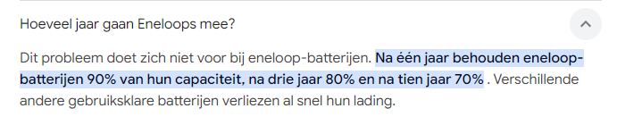

    Dit is een misverstand, het gaat over zelfontlading.
    De aangehaalde text wil zeggen dat een volgeladen Eneloop na 1 jaar nog 90% van de oorspronkelijke lading over is en bij Eneloops die 12 jaar op het schap hebben gelegen wordt er door klanten nog 60% restcapaciteit gemeten.
    Maar je kunt hem na 12 jaar nog weer laden en na 3 cycle beurten meten ze nog vrijwel de oorspronkelijke capaciteit.

    Nee.... Er is niks met die accu aan de hand, die batterijtester is gewoon nutteloos voor NiMH (of NiCd). Die moet je werkelijk zo SNEL mogelijk vergeten voor NiMH.
    Het enige wat ENIGSZINS betrouwbaar is (maar ook niet 100%) is een lader met capaciteitsaanduiding (die heb jij, die lader geeft aan hoeveel er in gegaan is), EN ontlaadmogelijkheid (die heb jij niet, dat kan die Graupner lader bij mijn weten niet. Tenminste, degene die ik heb kan dat niet).
    Op zich is de spanning die je ziet vrij normaal.
    Mijn laders slaan voor dergelijke pakketten ergens tussen de 6 en 6,2 volt af als ik met 1A laad, wat lager als ik langzamer laad, want ze slaan NIET af op een bepaalde spanning, zoals LiPo of Lood, maar op het verloop van de spanning (een piek in de "delta-V").
    Na een dag staan ze bij mij meestal ergens tussen de 5,3 en 5,4 volt, en bij gebruik dalen ze heel rap naar 5,1~5,2, dat houden ze een tijdje vast om dan héééél geleidelijk terug te zakken naar 4,8 of nog lager.
