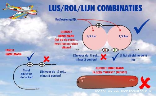

    F3a-C immelmann, hoe ziet ie er echt uit?
    Nog een vraag aan Hezik in zijn hoedanigheid van C-jury lid: De Immelmann in de F3a-C staat schematisch weergegeven in het regelement als een horizontaal opgerekte donut met 2 halve rollen. 1 bovenin en daarna voorover naar beneden en weer een halve rol tot horizontale vlucht.
    Is dat nu echt een ovaal met 2 halve rollen (en zo ja wat is dan de breedte verhouding t.o.v. de hoogte) of is het een figuur, net als de looping, rond met 2 halve rollen?
  19. hezik
    hezik Guest
    Geen van beide. In principe moeten het qua breedte twee loopings naast elkaar zijn.
    De halve rollen dienen gevlogen te worden zonder tussenstuk.
    Dus; halve lus, direct een rol, een lusbreedte minus die rol rechtdoor, halve lus, rol, en uitvliegen.
    Uit de jurycursus:

    Ben dan wel niet Hezik, maar toch: Je moet het zien als twee loopings die elkaar exact raken op de middellijn. Tussen de hoogste en de laagste punten van de loopings moet een exact horizontale lijn getrokken worden. De breedte van het figuur is dus twee keer de hoogte. Lol, te laat. (never underestimate the power of the Hezik :p)
