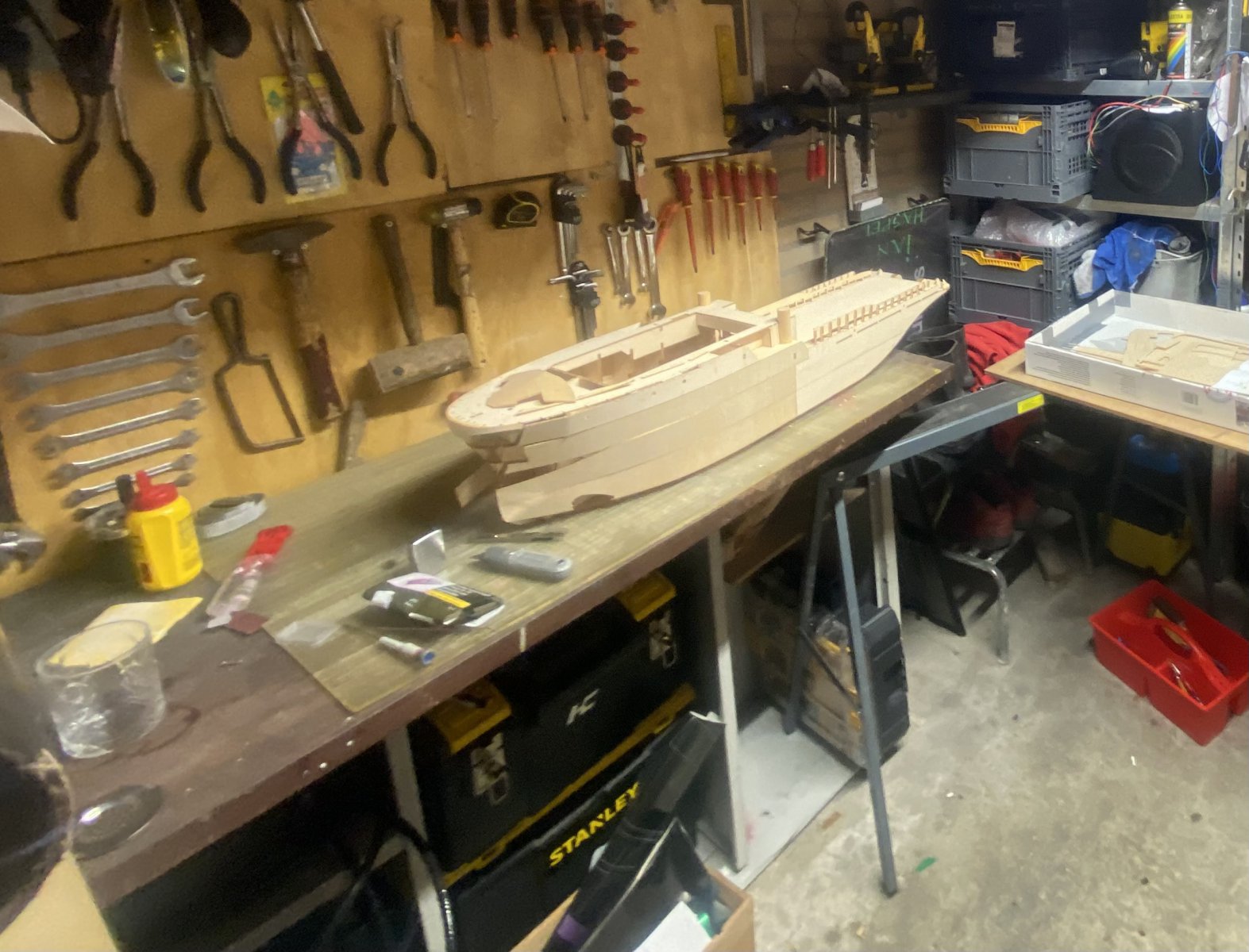

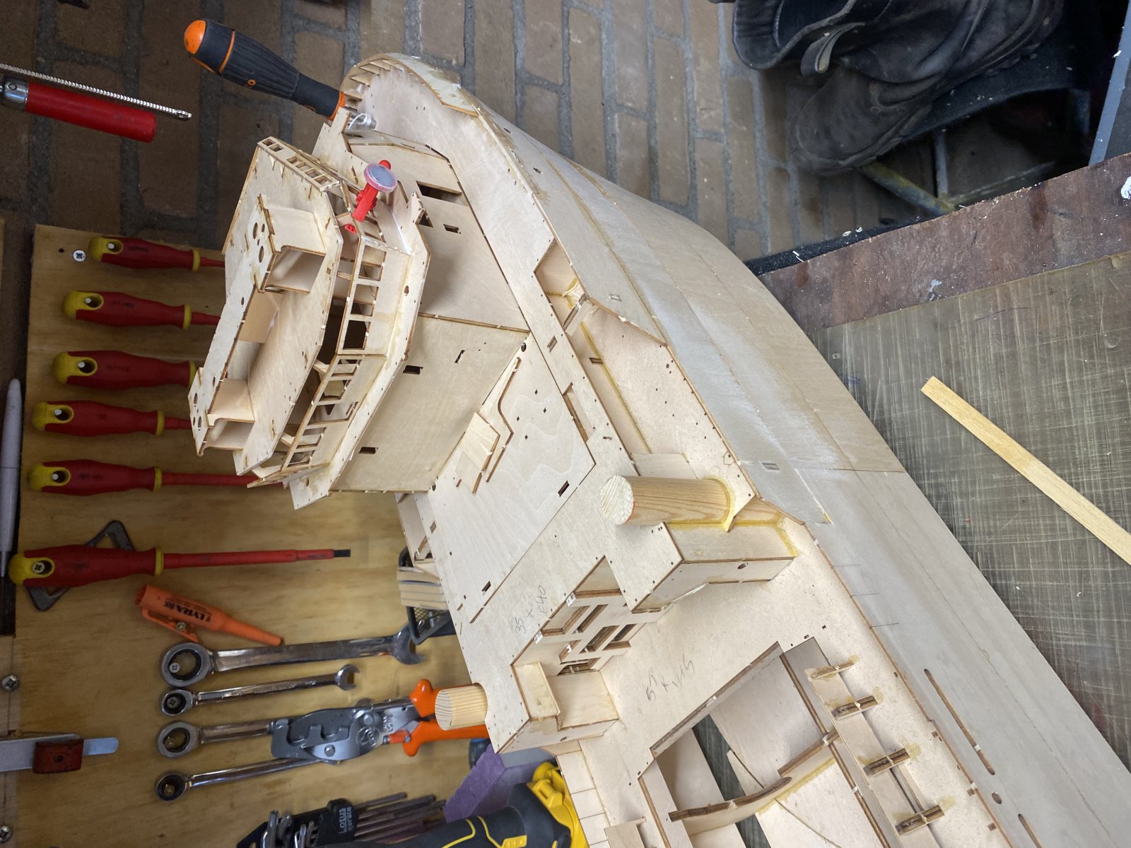

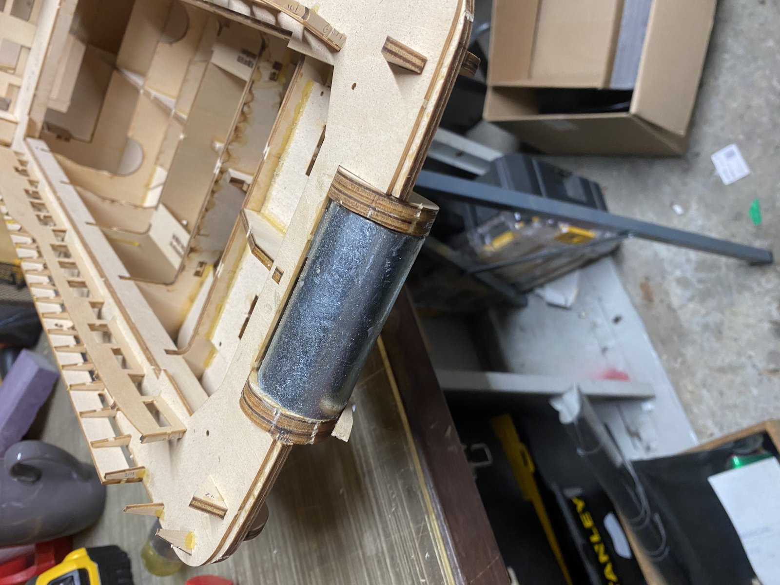

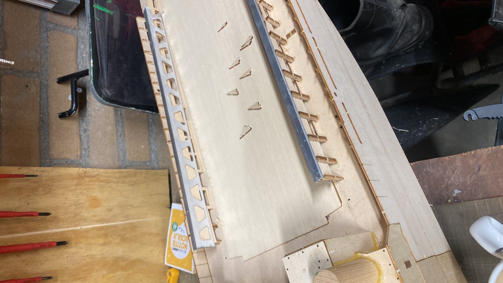

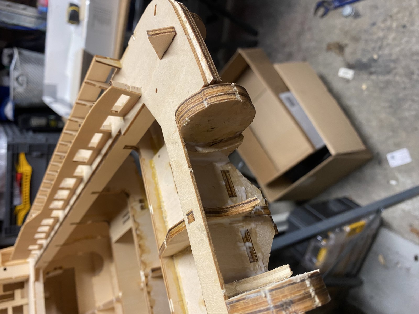

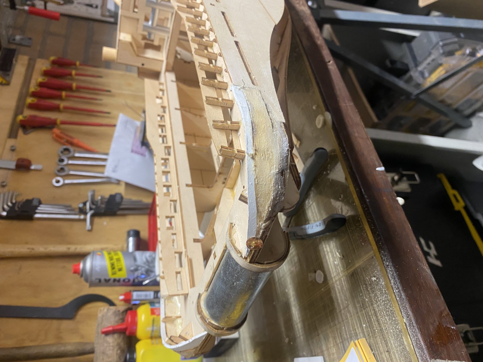

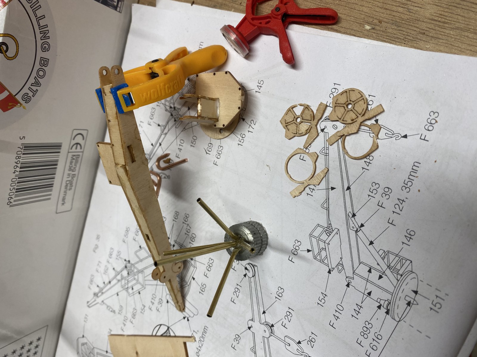

    Geen idee of ik het in het goede topic plaats maar,
    goedemorgen.

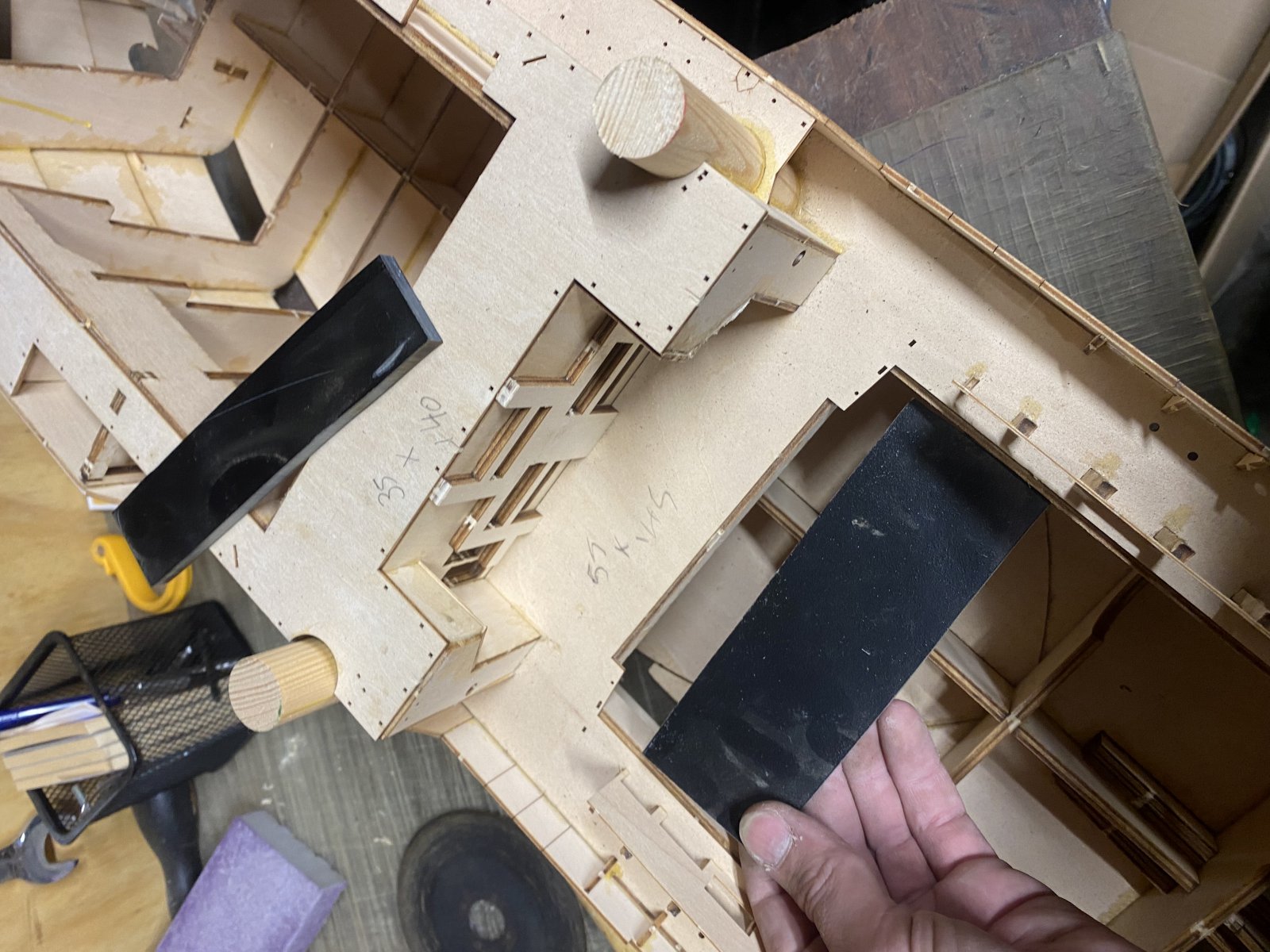

    2 weken terug een project aangeschaft via marktplaats.
    De stangen en een groot deel van de romp was al gebouwd en vond dit een mooie basis om met de hobby te beginnen.
    Ondertussen 2 weken verder al een aantal dingen van de bestaande romp aangepast, wat veranderingen in het model en uiteraard verder gegaan met de bouw.
    Gelukkig heb ik de verkoper als sidekick voor vele vragen, tips en gezelligheid. (Ook een bekende van het forum)
    Ik zal proberen wat foto’s erbij te posten hoe de bouw er nu bij staat.
    Het enige waar ik tot nu toe tegenaan loop is een logische bouw volgorde aanhouden en het buigen van de houten delen.
    Aanpassingen tot nu toe zijn,
    een stalen pijp achter ipv. De houten delen.

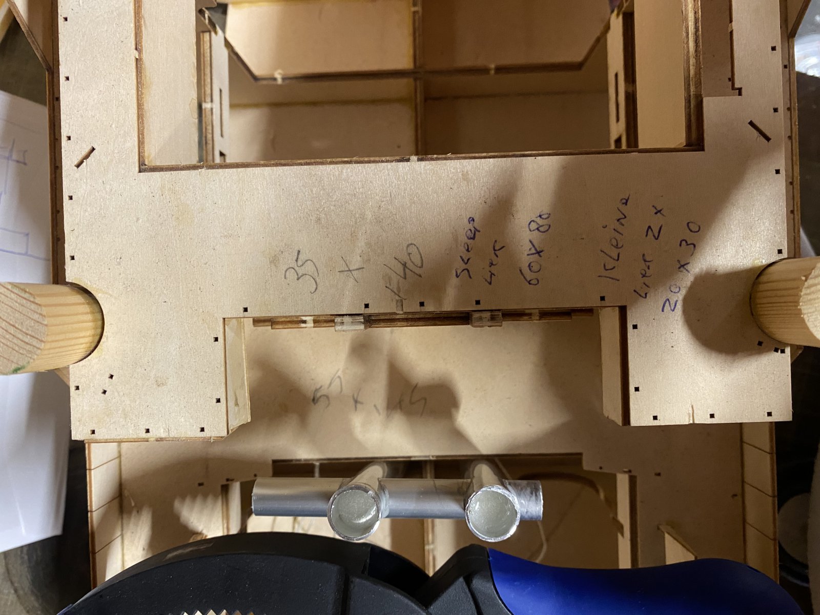

    Een Alu beeting ipv. De houten lier.
    Het dek boven komt een grotere lier ipv. De originele.
    De mast (en antenne) van messing en Alu.
    De railing achter ben ik nog niet over uit. Ik denk dat ik deze van het profiel maak en korter.
    Verder het losse deel van de kajuit word kleiner. Dit omdat de grotere lier anders niet past.
    En kunstof verstevigingen onder het dek (voor de lieren en beeting)
    Verder zijn de prioriteiten nu,
    De boeg en heck schroef erin. De ruwbouw van de romp etc.
    Ondertussen bezig tussen het wachten met de kajuit ed.
    En de ander kluizen in de boeg fatsoenlijk maken. Hier klopt door de matige buig kwaliteiten van mij nog niet alles van.
    Enige tips en tricks hoor ik graag!
    Mvg ian

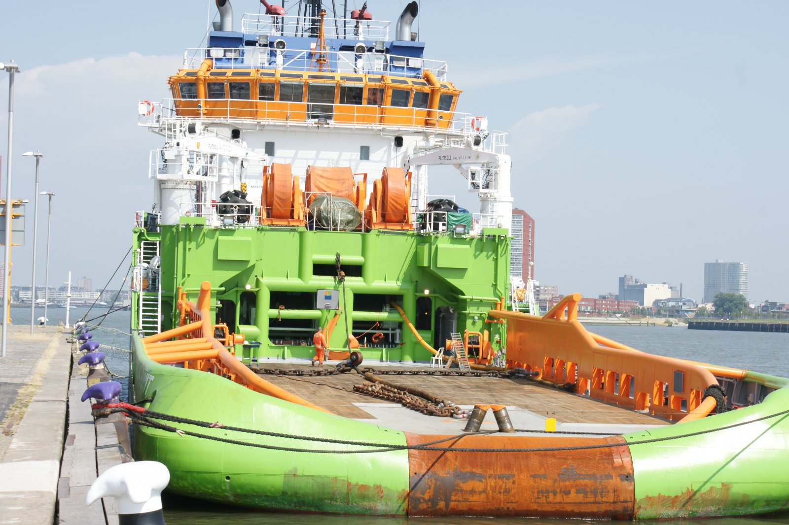

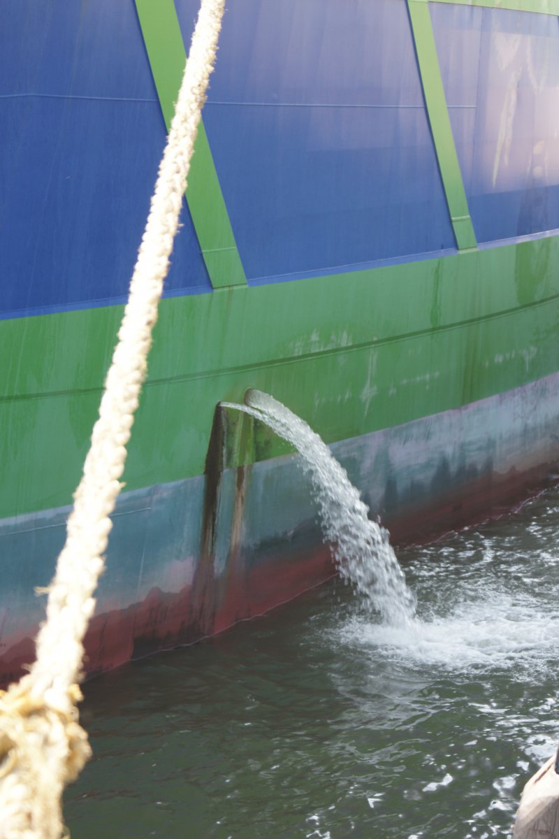

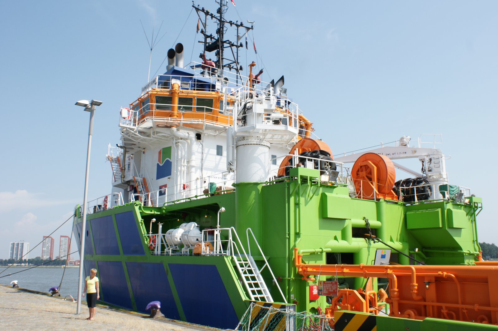

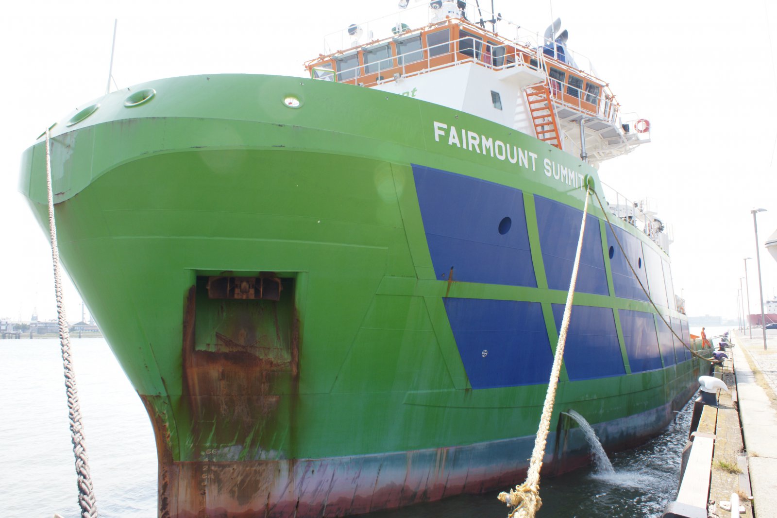

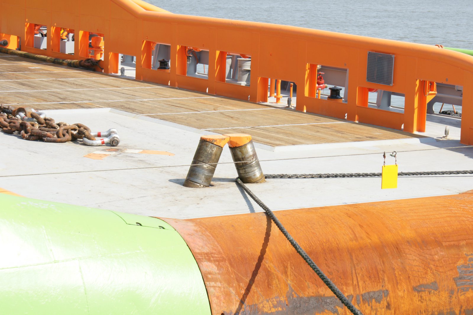

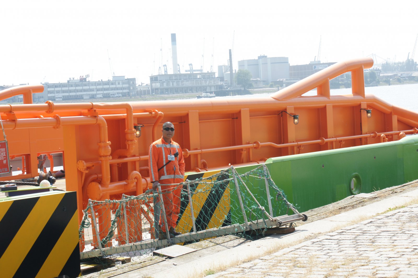

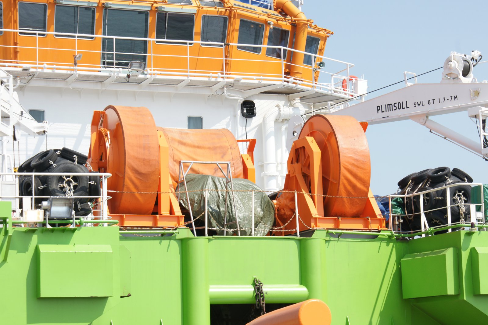

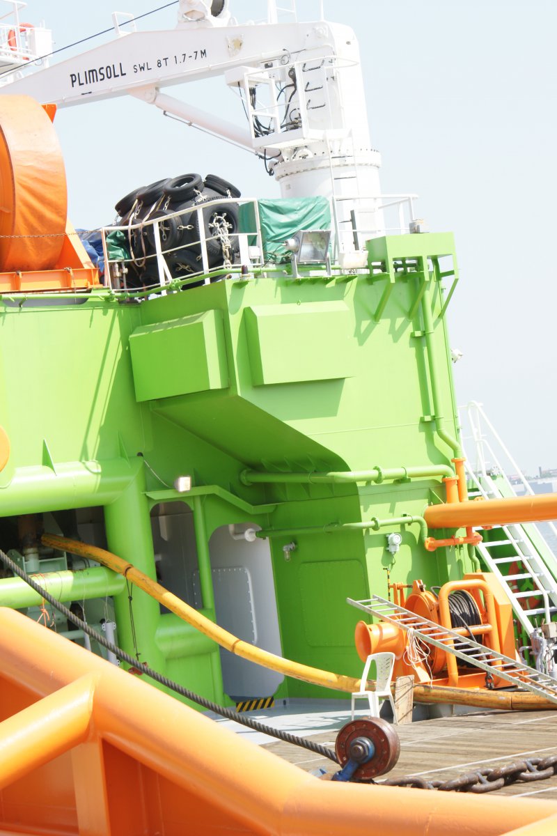

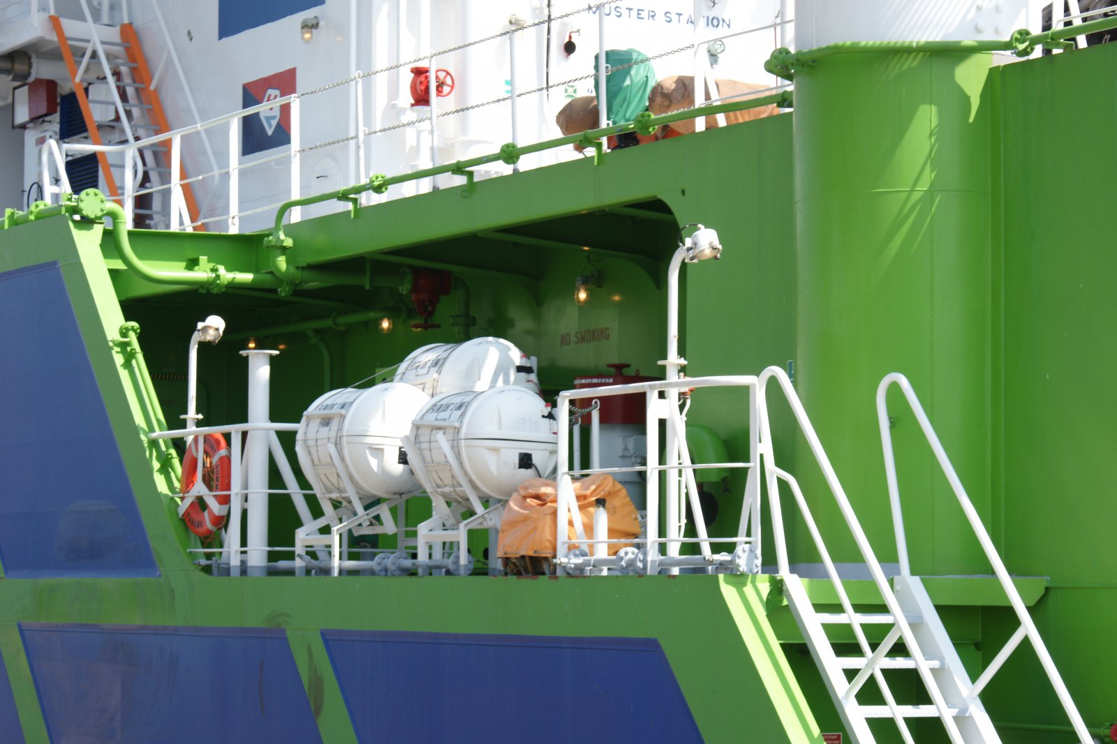

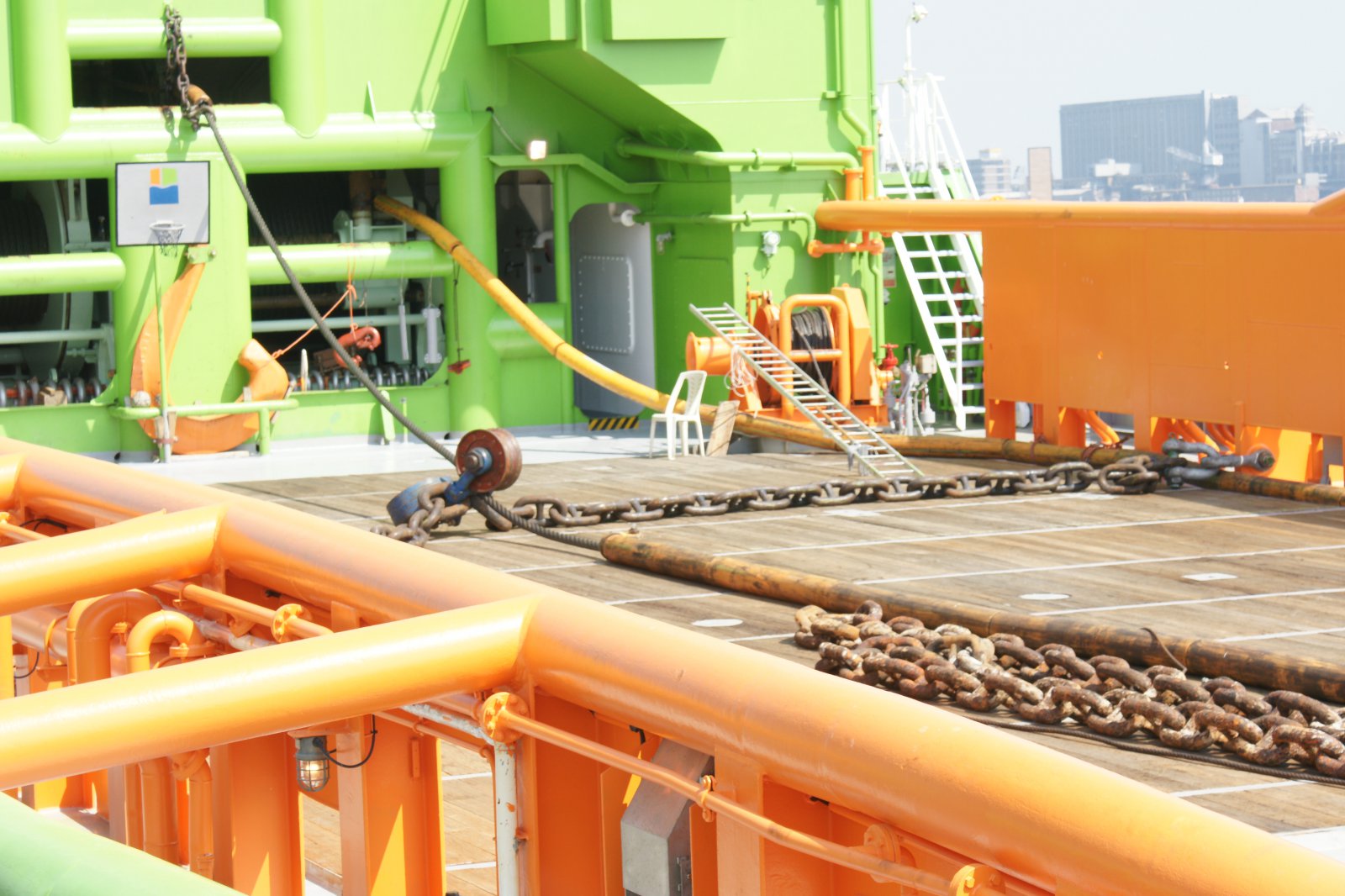

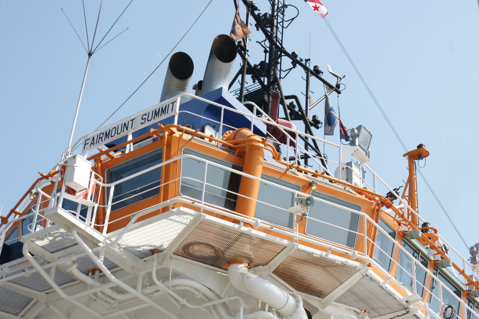

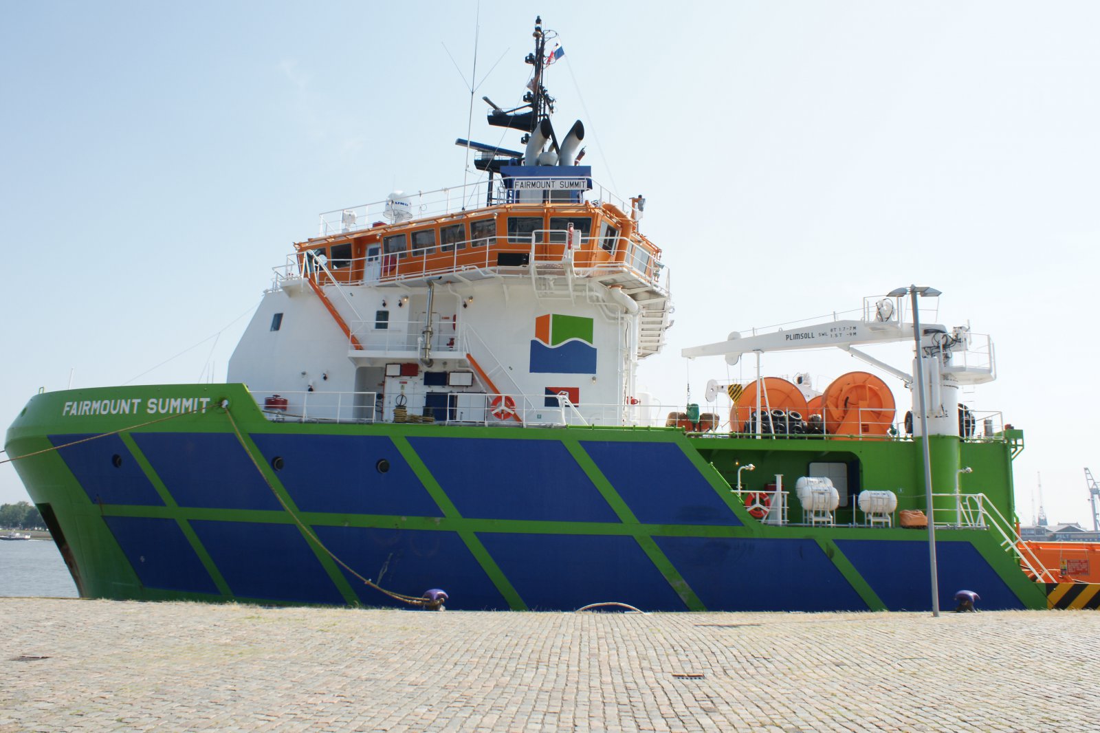

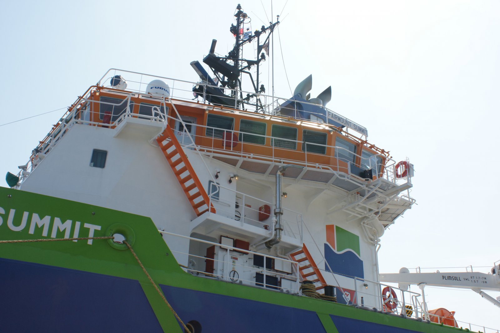

    Beste Ian, mogelijk heb je iets aan de foto's.
    Succes Peter

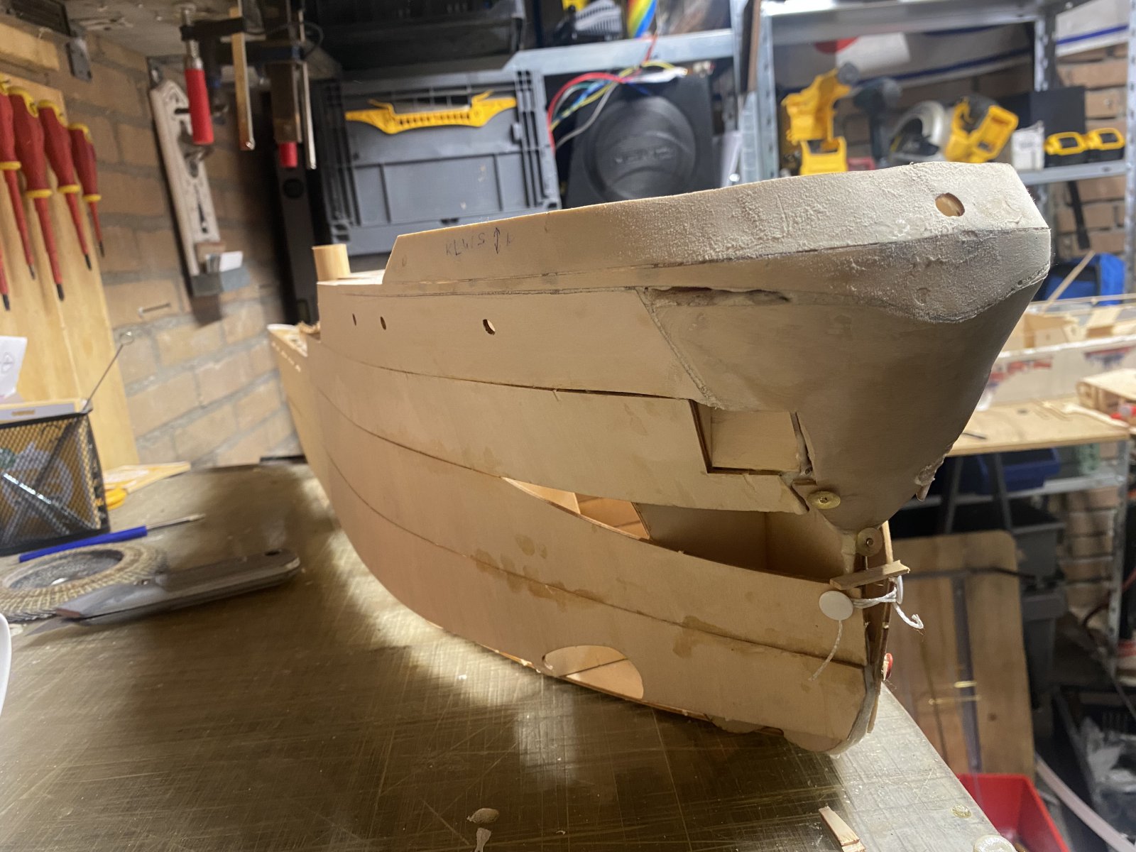

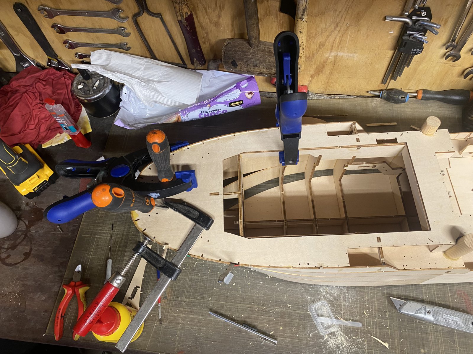

    Hey Peter,
    bedankt voor de reactie.
    super goeie foto’s. Nu zie ik ook pas dat de sleeplier “binnen” staat en heb ik bijna spijt van m’n beeting eigenlijk.
    Afgelopen dagen druk geweest met het inbouwen van de boeg en heck schroeven. De romp zelf en stuurhut hebben al bijna de juiste vorm en dingen als de antenne, kraan etc. Al een beetje meegenomen.
    gaat redelijk vlot tot zover.
    nogmaals dank voor de reactie & fotos
