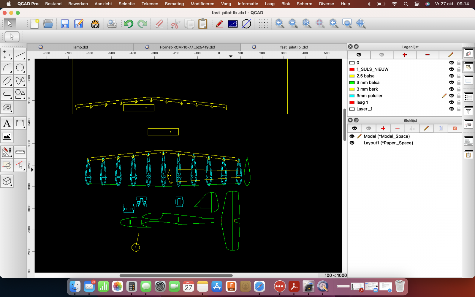

    Dus ben ik aan het krassen gegaan in cad om weer eens een lb model te tekenen en tot een kitje te komen voor de Fast van pilot .
    gewoon omdat ik het een leuk model vind .
    Tekening kopiëren leidt denk ik wel tot iets wat in de lucht blijft , op het gewicht letten lukt ook wel . Maar een naar buiten staand stabilo is volgens mij achterhaald .
    Zijn er nog meer zaken die ik beter aan kan passen om tot een beter vliegend model te komen .
    Mijn ambities zijn voor alsnog rondjes kunnen draaien en zonder schade landen. Maar wel met dit model. (looks zijn ook belangrijk )
    hoeveel tip ballast heb ik nodig ?
    klopt het dat de vleugel over de hele lengte even dik is ?
    binnen en buiten vleugel even lang ?
    waar moeten de lead outs zitten ( midden ? )
    Link naar outerzone

    Het tiplood is nodig om 'gewicht' van de lijnen, die de binnenvleugel naar beneden trekken, te compenseren.
    Omdat de buitenvleugel sneller vliegt dan de binnenvleugel is er ook nog een klein verschil in lift tussen de binnen en buitenvleugel.
    Zonder tiplood en even grootte vleugels (zonder wrap) zal het model met de binnenvleugel naar beneden en de buitenvleugel omhoog vliegen.
    Bij 15.92m lijnen (2.5 cc standaard combat) wordt vaak 8 tot 10 gram loodgebruikt.
    Taps toelopende vleugels vliegt mogelijk wat beter kunstvlucht. Uit experimenten vroeger met combats bleek dat je met tapstoelopende vleugels iets kleinere loopings kon draaien.
    Vleugel overal even dik bouwt makkelijker.
    Voor de andere zaken zou ik gewoon de originele tekening volgen.

    dankjewel kan weer verder tekenen :)
    kamertje maken voor stukje lood , tekening hoef ik dan verder niet aantepassen.
    Zit ik alleen nog met de lead-outs moeten die gewoon in het midden van de tip ? En kijken of ze mooi uitkomen met de constructie of zijn daar ook regels voor .

    leadouts nooit voor het zwaartepunt, een van de leadouts net voor de hoofdligger, de andere er achter bouwt makkelijk
    verder naar achteren mag, je zet dan het model onder een hoek naar buiten waardoor de motor iets naar buiten trekt, 3 graden is nodig om het motor koppel te compenseren, je mag ook alleen de motor naar buiten zetten en de kist haaks aan de lijnen houden.
    Als je het hele model onder een hoek naar buiten hangt trekt de motor met een cosinus naar voren, dus hoe groter de hoek hoe minder trekkracht. Daar krijg je wel iets van lijntrek voor terug al kost dat altijd snelheid.
    lijntrek krijg je voornamelijk door het model op snelheid te houden, ik heb de voorkeur voor alles recht en haaks, mijn leadouts zitten 5mm achter het zwaartepunt
    Een symmetrische vleugel vereist iets meer tiplood, Tiplood is een bepalende factor voor lijntrek, begin met teveel en verminder dit dan in stapjes totdat je tevreden bent met het vlieggedrag.

    En heel belangrijk... Maak je tuimelaar niet te klein!
    Vroeger dacht men met 50~60 mm tuimelaars uit te komen.
    Met 75 ~100mm heb je een groter stuurmoment EN een tragere besturing, iets dat juist bij die kleinere kistjes veel lekkerder vliegt.
    edit:
    Ik zie nog iets...
    De tuimelaar zit buitenop de vleugel. :eek: :confused:
    Nu is dat in het geval van een massieve plaatvleugel ( VT Air Racer, Suls Record Trainer) heel vaak (behalve bij teamrace en speed) de handigste oplossing, al hang je hem er voor het gezicht dan wel onder...:yes:
    Bij een (holle) ribbenvleugel gaat de hele zooi uiteraard binnendoor.
    Tuimelaar platform van 3 mm (hard)triplex op de onderste hoofdligger lijmen en aan de achterkant op een hulp balkje ( balsa) dat aan de andere kant de indekking volgt. ( zie bijv. hoe dit in de Suppi-serie of de ACE trainer zit).
    De leadouts zou ik (met de kennis van nu) gewoon verstelbaar maken:

    Ja heb toch ook gemerkt dat tiplood erg belangrijk is want de ringmaster kwam naar binnen en met lood was dat weg
