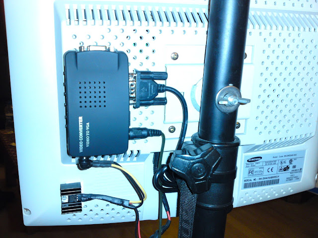

    Je moet daarvoor bv. een Trust televiewer hebben, die kan VGA omzetten naar composite.

    ik had er nog 1 op zolder
    Het werkt,is goed mee te vliegen
    Als ik naar mijn buro blad van pc kijk
    Is het wat minder,,veel minder

    Maar als ik zo de connectoren bekijk is het een VGA -> composite aansluiting.
    De VGA gaat in je laptop en de composite op je televisie.
    ipv van je televisie kun je dus gewoon je Fat dinges aansluiten.
    Geel aan geel en je kunt vliegen.

    Onno wil juist de andere kant op, van VGA naar video. Is wel zo'n zelfde soort convertor, heb er nog een liggen hier, werkt prima. Gebruik hem niet meer, dus is eventueel te koop.
