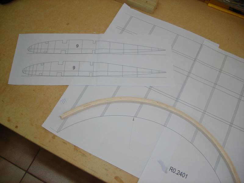

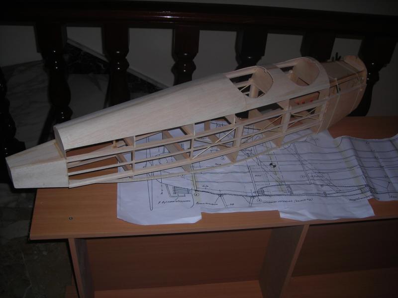

    Een nieuw bouwverslag van een Fieseler F.1 dubbeldekker die ik al heel lang wilde bouwen. Ooit in de jaren tachtig een tekening van FMT gekocht van Peter Kriz. De originele tekening is voor een spanwijdte van 1.8m voor een 10cc tweetakt.
    Als doel om een leuke semi-schaalkist te bouwen, gebaseerd op de info die ik gevonden heb.
    De vleugel heb ik opnieuw getekend in ACAD met het originele profiel (NACA M-12) omdat de originele tekening niet echt bijzonder is. De romp is gebaseerd op de originele tekening, met een aangepaste constructie.
    Spanwijdte: 2.07 m
    Motor: Zenoah 38 met waarschijnelijk een 20-8 prop.
    Schaal: ca 1:4

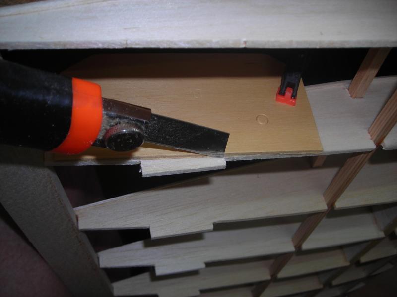

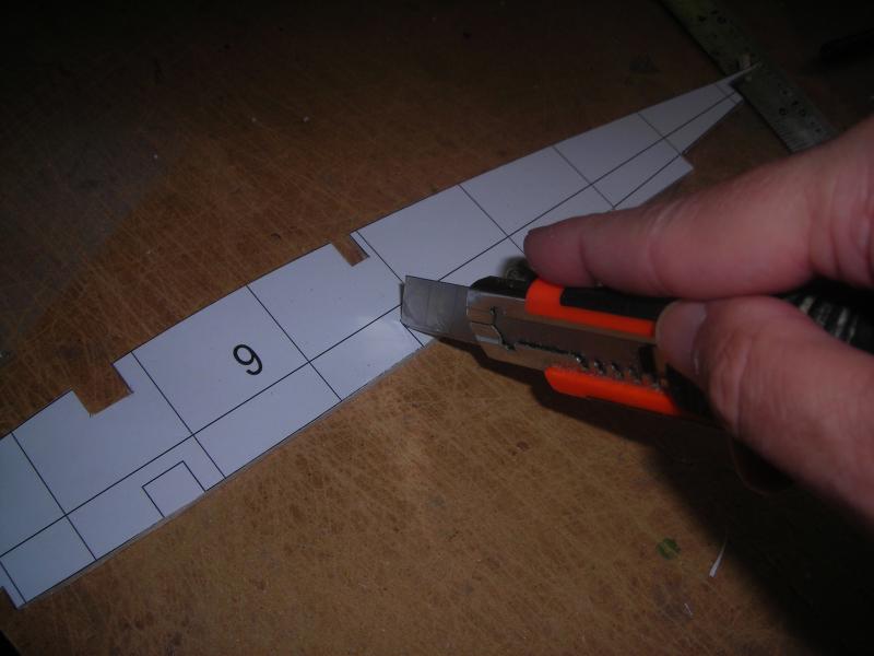

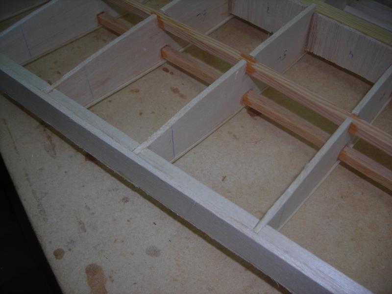

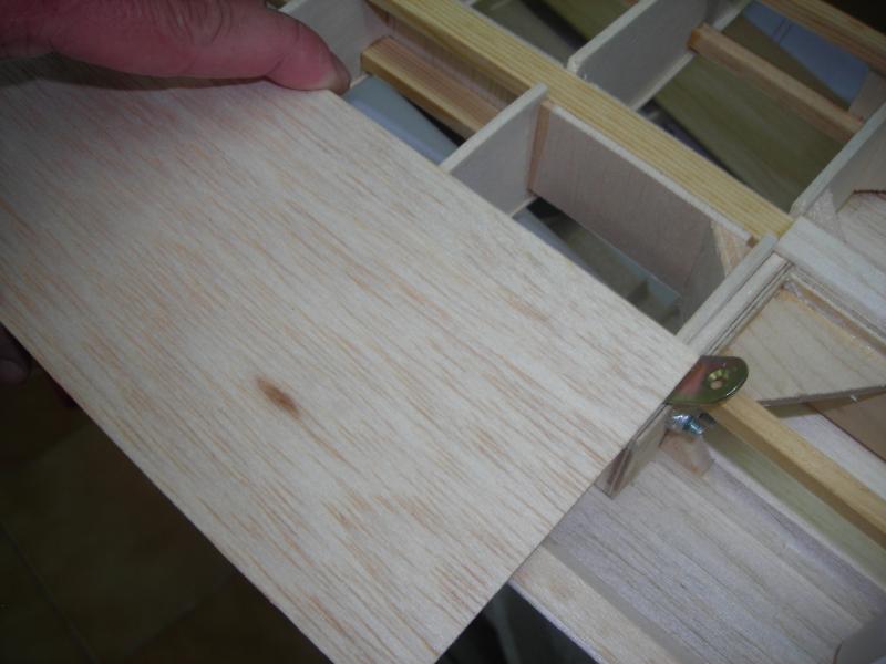

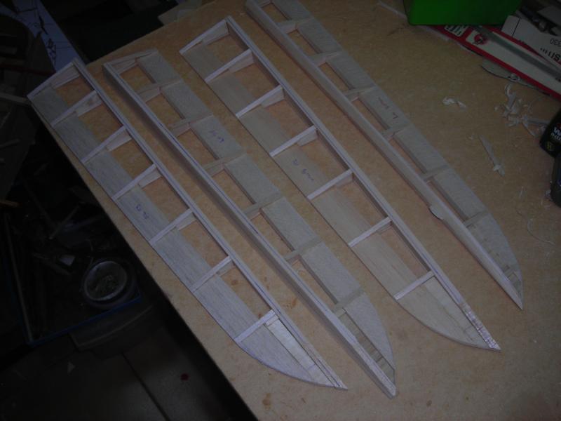

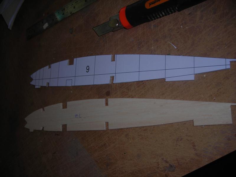

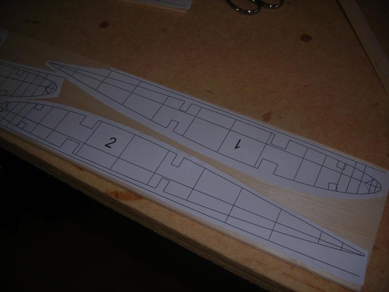

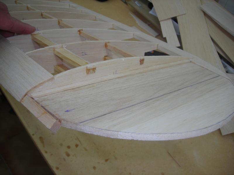

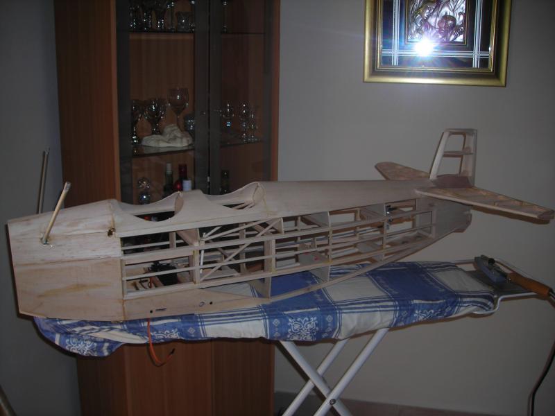

    Vleugelribben
    Goedenmorgen,
    de vleugel ribben uitgeprint en op de balsa geplakt met Pritt. Een voor een de ribben uitgesneden en het papier er van afgehaald.
    [​IMG]
    [​IMG]
    [​IMG]
    Groetjes,
    Edwin

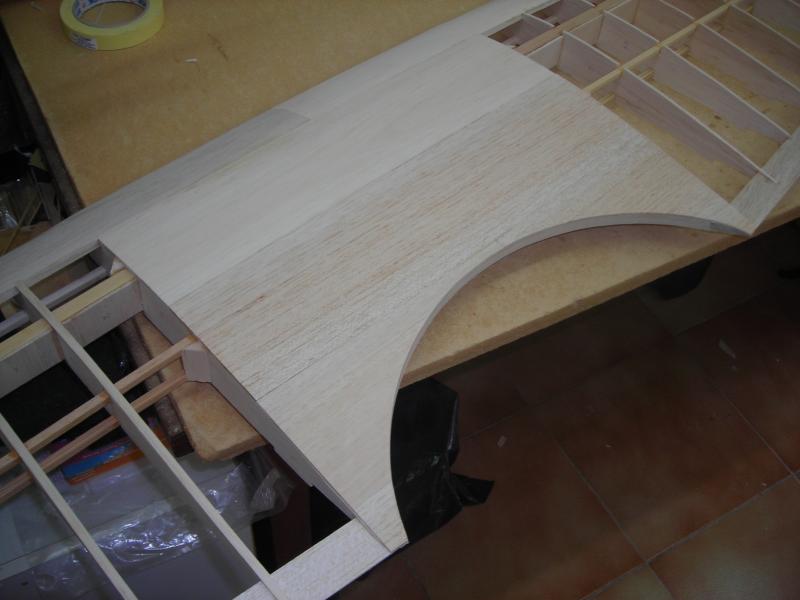

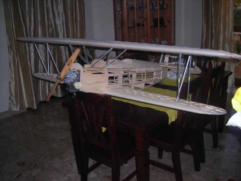

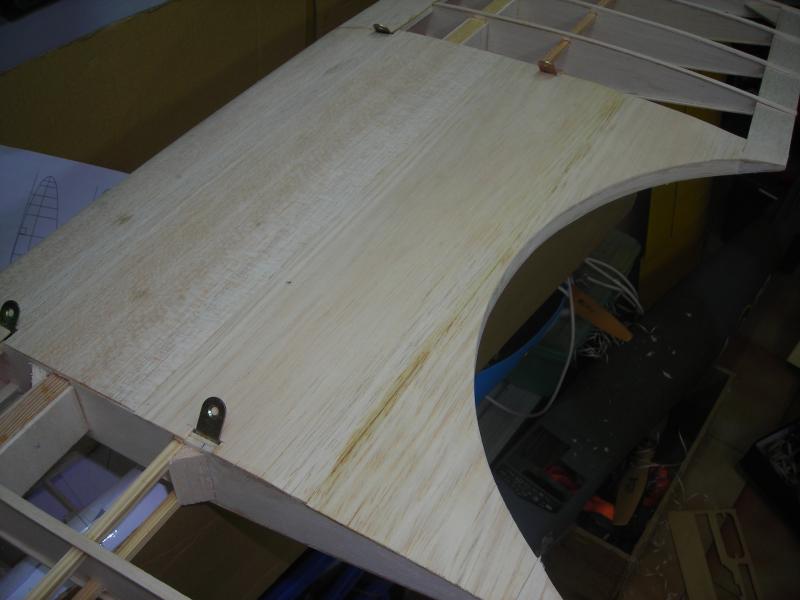

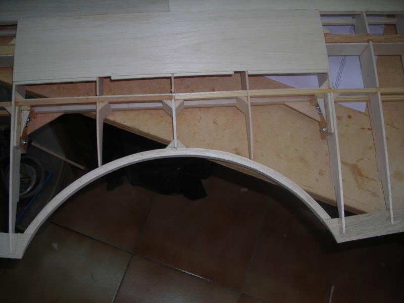

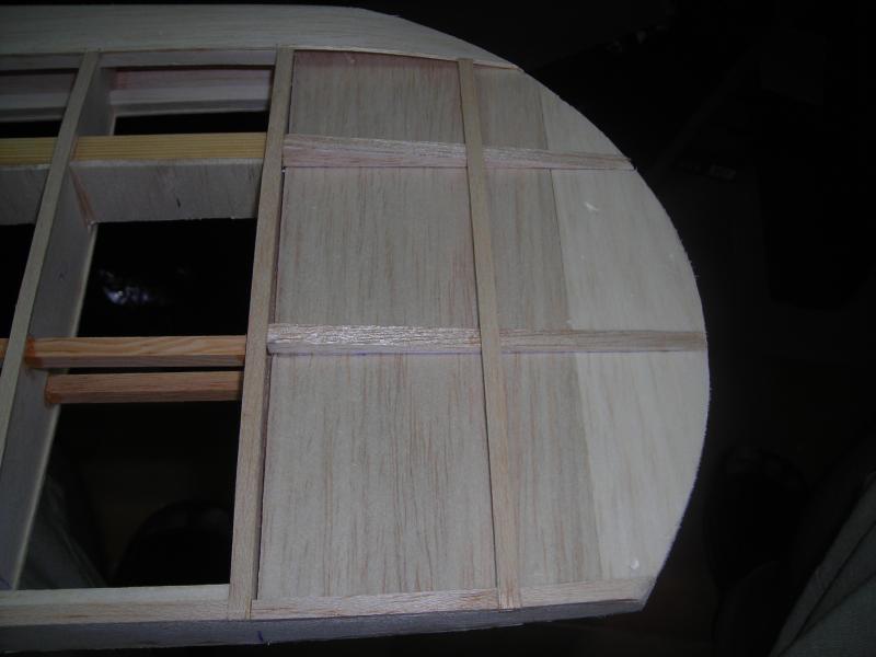

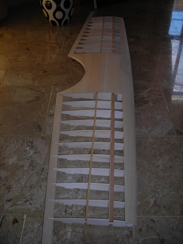

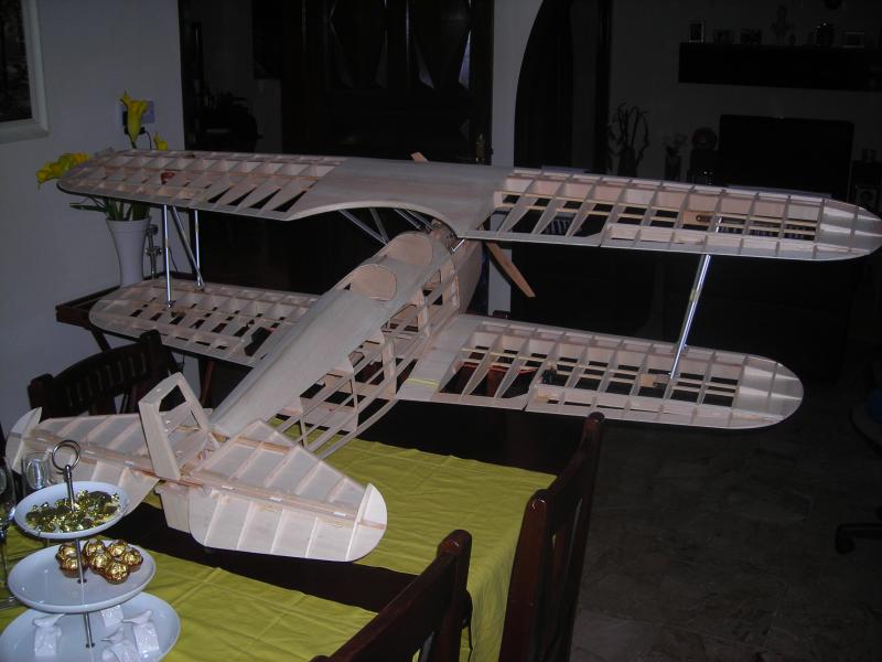

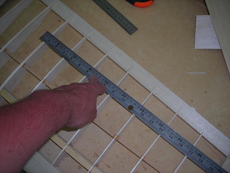

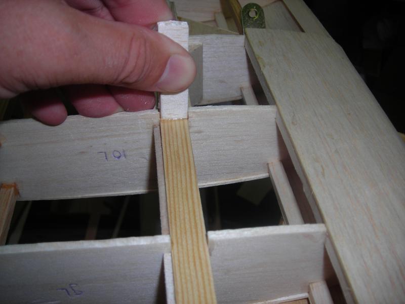

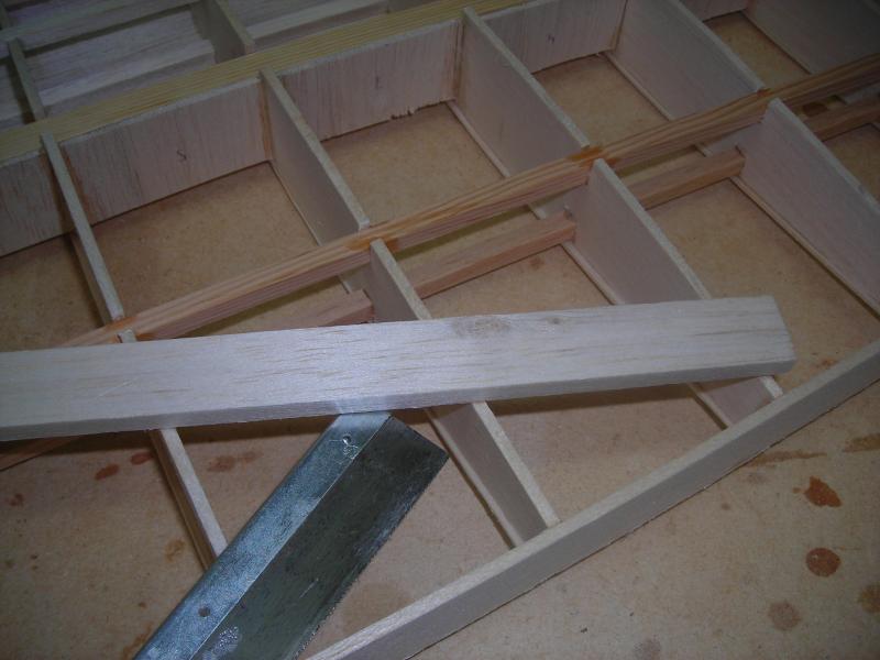

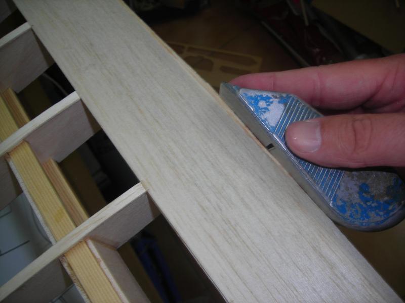

    Boven vleugel
    Goedenmiddag,
    de boven vleugel heb ik als een stuk gebouwd. De gebogen achterlijst van het vleugel middenstuk is gemaakt van 4 strips balsa 2.4mm (3/32''), gelijmd met witte houtlijm.
    [​IMG]
    [​IMG]
    [​IMG]
    [​IMG]
    [​IMG]
    [​IMG]
    [​IMG]
    Groetjes,
    Edwin

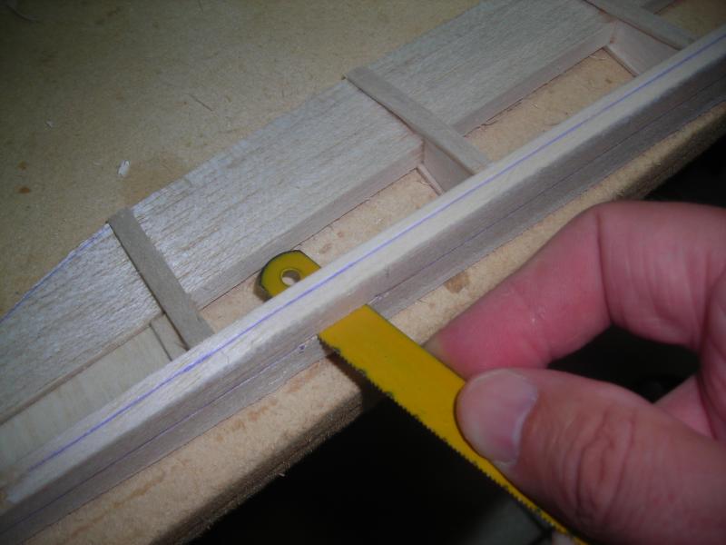

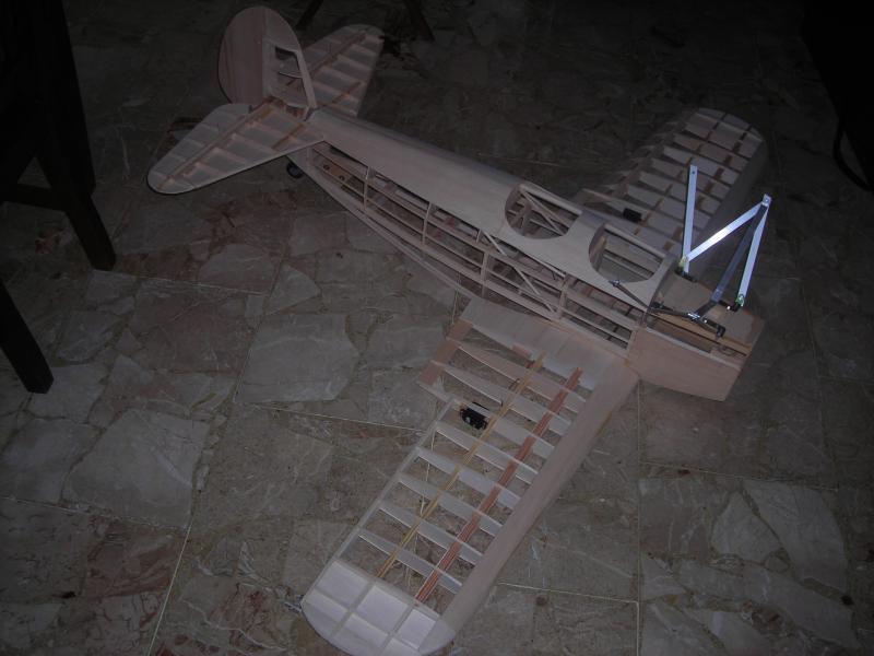

    Ondertussen weer een update. Wat foto's gemaakt van de bovenvleugel omdat ik de ondervleugeldelen al had gebouwd. De meeste foto's spreken voor zich. De rolroer gedeeltes uit de vleugels gezaagd. De achterlijst aangebracht (3mm balsa met 6mm balsa invulstukken). Vulstukjes aangebracht waar de liggers verzonken zitten. De neus beplanking aangebracht, maar de neuslijst nog niet in vorm geschuurd. Alle 'capstrips' en middenstuk beplankt.

    Dat was het weer.
    Groetjes,
    Edwin

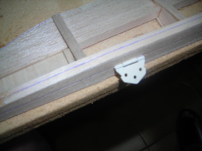

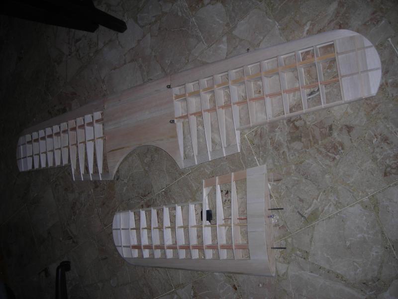

    De rolroeren:
    [​IMG]
    [​IMG]
    [​IMG]

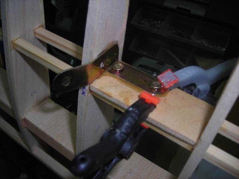

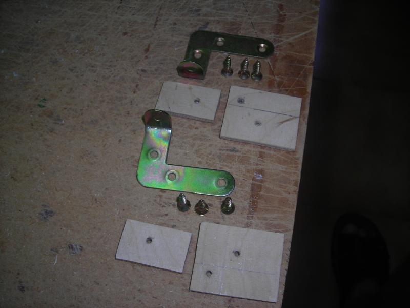

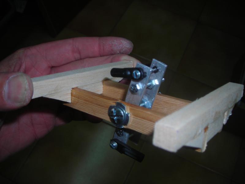

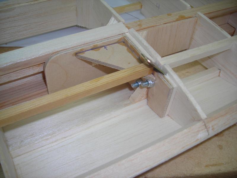

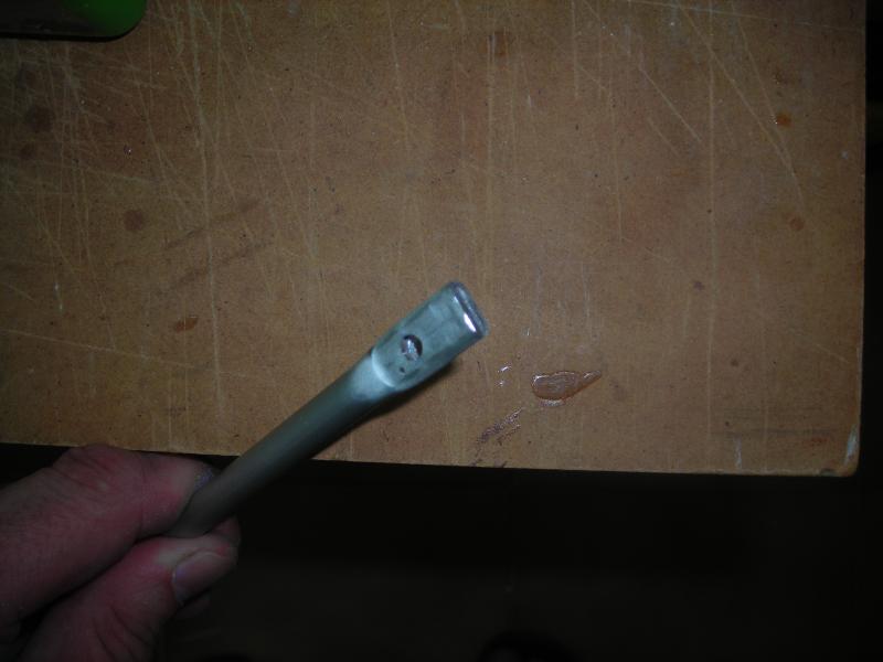

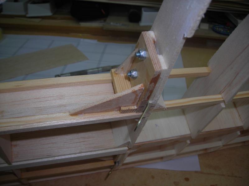

    De onderdelen van de voorste vleugel 'strut' verbinding:
    [​IMG]
    De achterste vleugel 'strut' verbinding:
    [​IMG]
    De vleugels uitgelijnd, er komt wat vorm in:
    [​IMG]
    [​IMG]

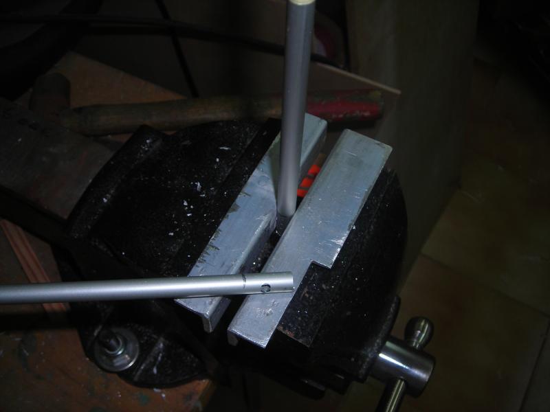

    De vleugel strut einden samengeknepen. Nu de vleugels zijn uigelijnd, kunnen de midden stuts die gemaakt zijn van 2mm aluminimum worden vervangen door buis van het zelfde materiaal zoals the buitensten. De 2mm alu struts worden als een template gebruikt.
    [​IMG]
    [​IMG]
    Groetjes, Edwin

  10. jan brilman
    jan brilman Forum veteraan
    Lid geworden:
    27 sep 2002
    Berichten:
    13.099
    Locatie:
    groningen
    Wordt zeker erg fraai. :yes:
    Wat ik persoonlijk wel minder vind is de methode waarop je de struts bevestigt. :mad:
    Met een soort spaanplaatschoef???
    En dan (dus) nog niet eens met een bolle kop! :snipersmile:
    Waarom niet gewoon m3 boutjes en moertjes met ringetjes? :confused:
    Verder: vooral doorgaan!
    jan.
  11. Edwin van der Maat
    Edwin van der Maat verslagschrijvers
    Lid geworden:
    18 dec 2006
    Berichten:
    421
    Locatie:
    Swieqi; Malta
    Hoi Jan,
    een beetje laat. Ja, je hebt gelijk.....voor de binnenste 'strut' verbinding had ik wel m4 boutjes gebruikt...volgende keer beter (zit wel goed vast met epoxy).

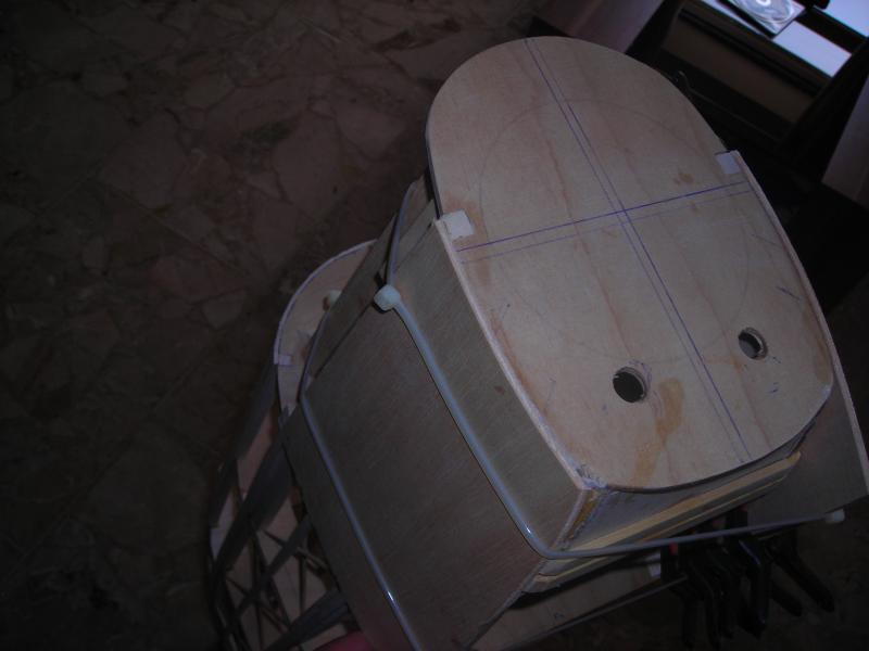

    Ok, wordt weer eens tijd voor een update:
    Begonnen met het opbouwen van de dummy motor:

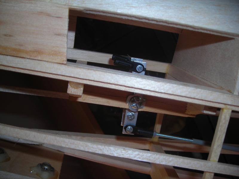

    [​IMG]

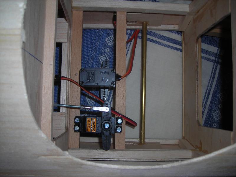

    Hoogteroer aandrijving:
    [​IMG]
    [​IMG]
    [​IMG]
    [​IMG]
    Eerste vleugel deel in de solartex. De romp staat ondertussen in de solartex.

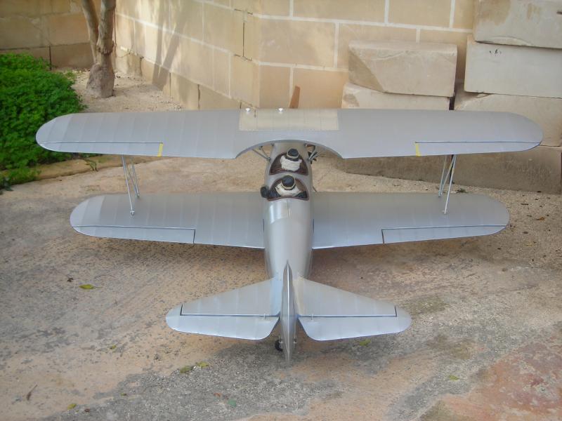

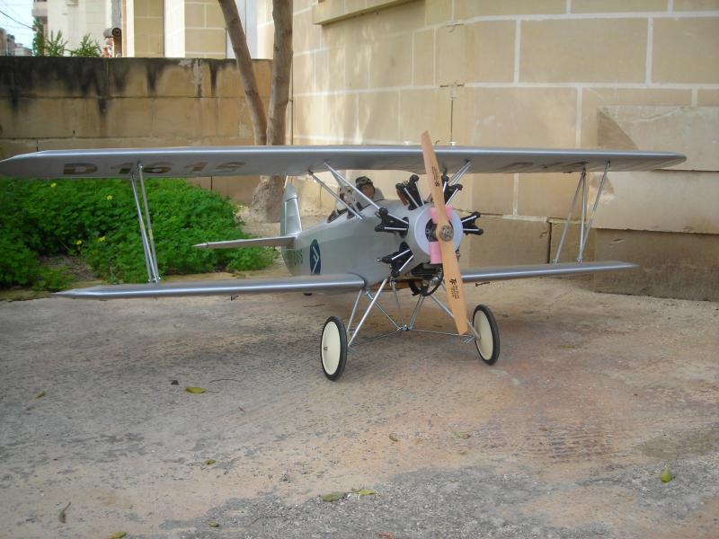

    Goedenmiddag,

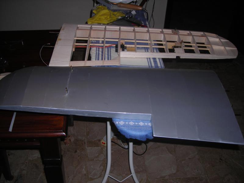

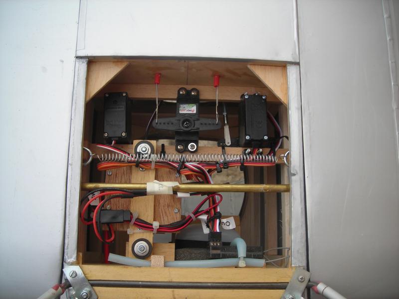

    weer wat verder met het project. Alle roeren en gas zijn aangesloten en uitslagen afgesteld. De bovenvleugel rolroeren moet nog worden aangestuurd met stangen van de ondervleugel rolroeren. De luiken voor het brandstof tank en servo compartement zijn klaar om in solartex gezet te worden. Volgende deel is om het onderstel af te maken, het staartwiel 'closed loop' kabels en staart 'rigging' kabels aan te brengen en de 'windshields'.
    Acherste cockpit is klaar behalve het instrumenten paneel. De voorste moet nog geschilderd worden, voordat daar ook de stoel in kan en later het instrumenten paneel.
    De dummy motor mist nog twee cilinders. De ene op de positie van de carburateur, en de andere zou op de positie van de modelmotor moeten komen. Ben de er nog niet uit hoe dat voor elkaar te krijgen. Dit is een klus(je) voor na de test vlucht.
    Al met al ben ik tevreden met het resultaat zover.

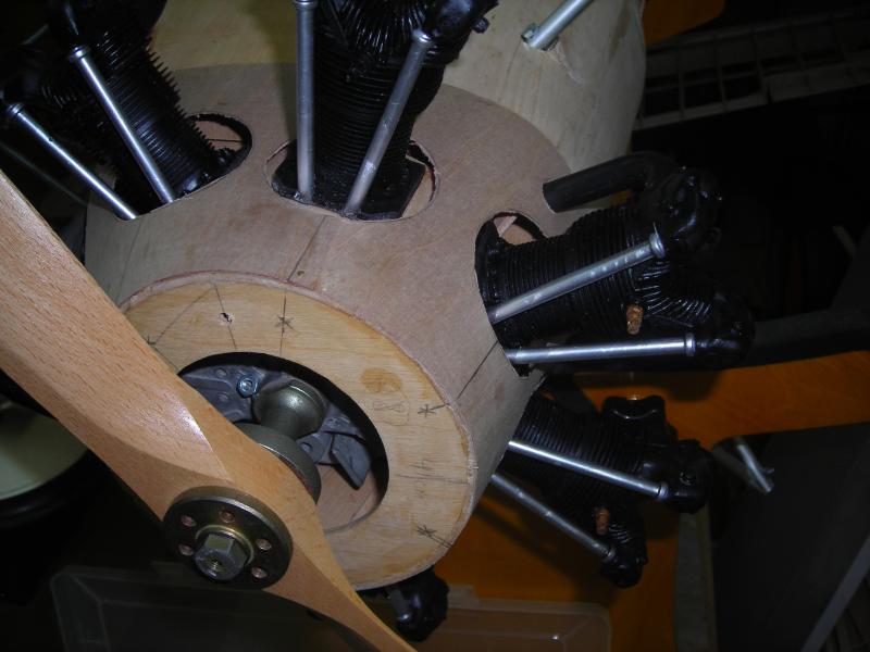

    En hier krijg ik trek van:
    [​IMG]

    Mooie kist Edwin!
    Ideaal ook voor de nieuwe OS Sirius 7 cylinder.

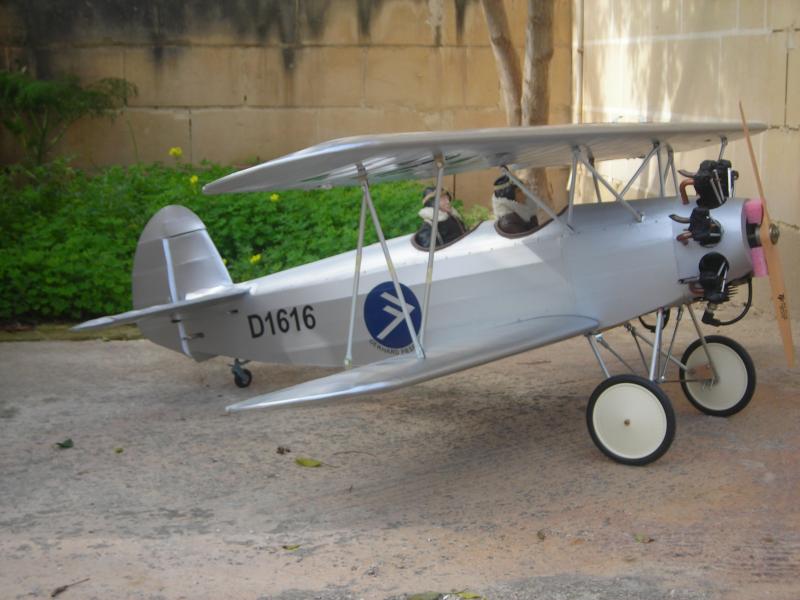

    Dank je voor de reacties. Ik denk dat met een OS Sirius 7 erop, je de straatstenen uit de grond trekt. Maar is wel een hele mooie motor. Zag op youtube een video van een Wirraway met de OS....wat mooi..
    Ondertussen redelijk wat opgeschoten:

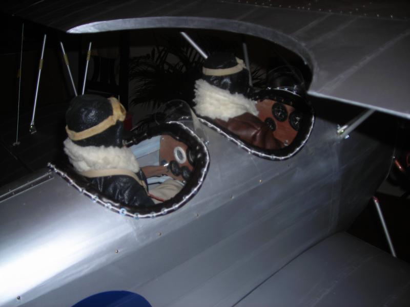

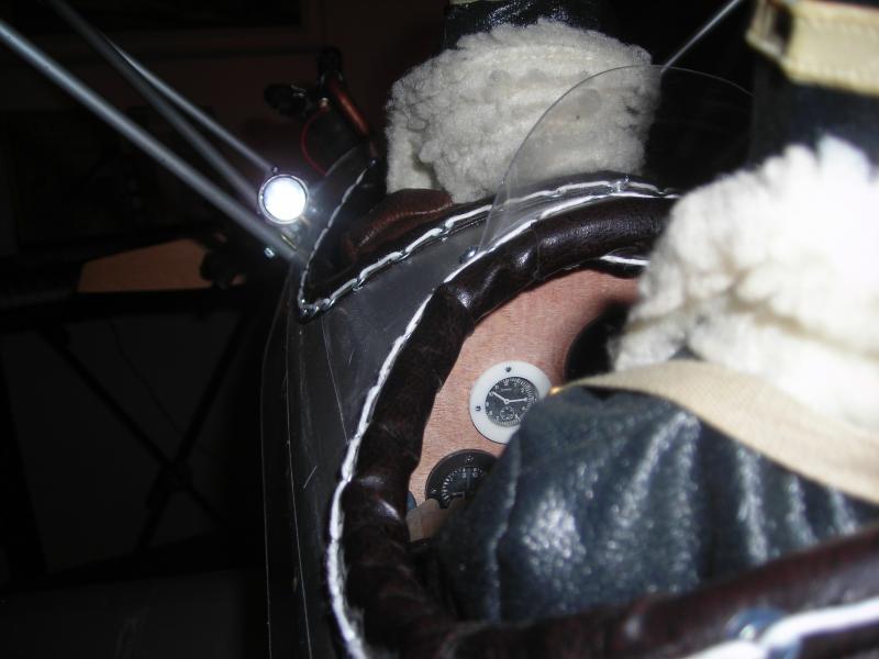

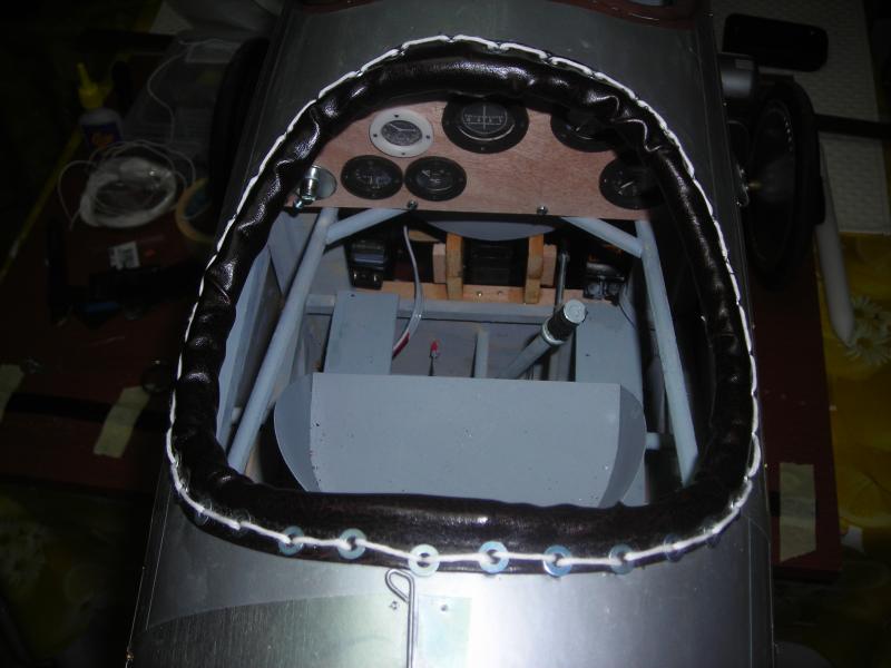

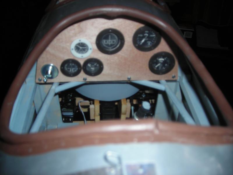

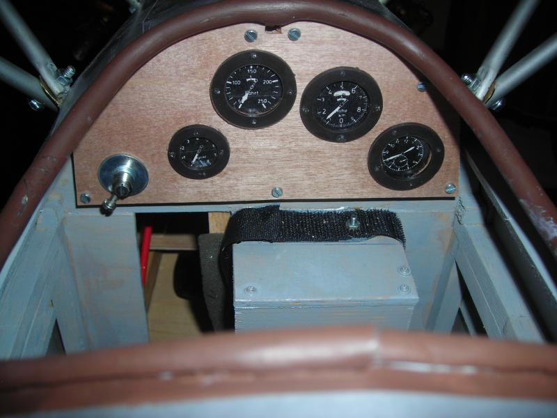

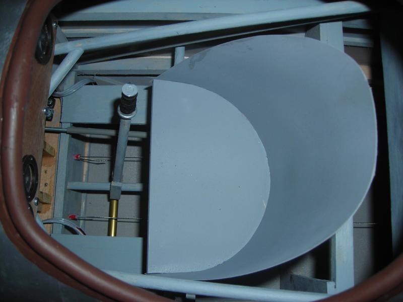

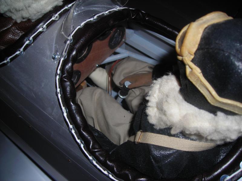

    Voorste cockpit:
    [​IMG]
    [​IMG]

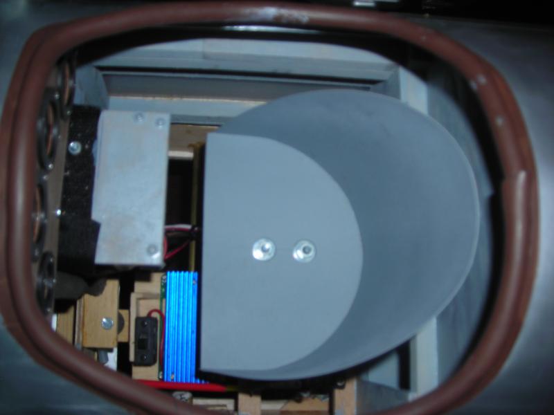

    Regelaar voor de 2 Lipo batterijen voor de ontvanger en de servo's onder de stoel. De batterijen zijn 7.4 V / 1500 mAh elk. Deze combinatie gebruik ik ook op de Loening en Stearman, en heeft tot nu toe altijd goed gewerkt.
    [​IMG]
    Achterste cockpit:
    [​IMG]
    [​IMG]
    Zo nu de leren randen rond de cockpits en de windscreens. De staartwiel aansturing is nog niet naar het zin, en de gashevel loopt aan tegen de motorkap. Voor de rest zijn de luiken en het onderstel klaar. Binnenkort balanceren.
    Misschien de testvlucht aankomende weekend......

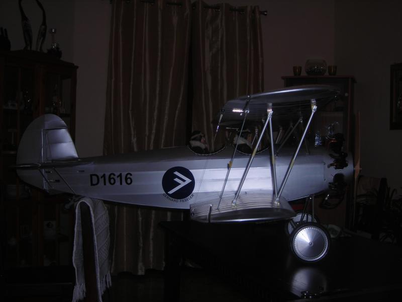

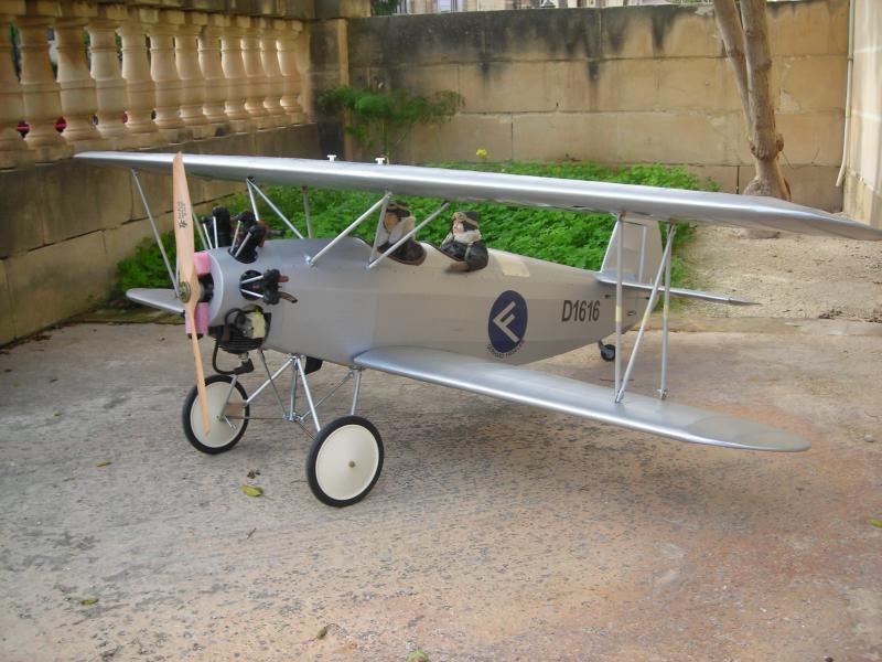

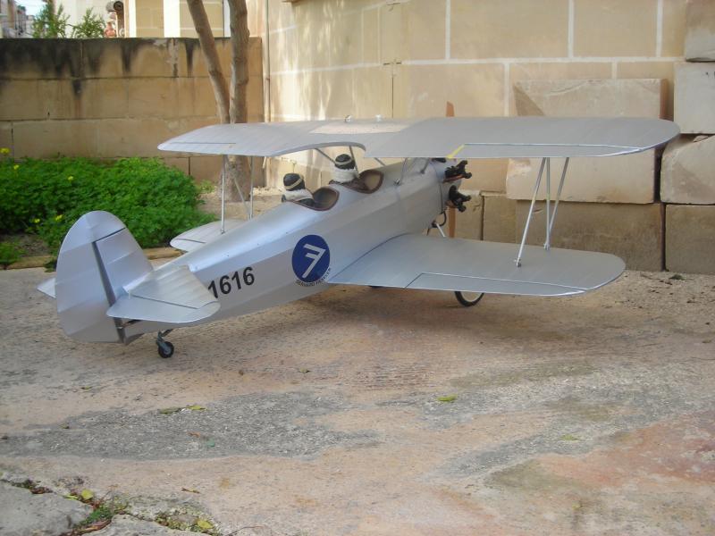

    Klaar voor de start.....
    Goedenavond allemaal,
    helaas vandaag geen testvlucht. Aaardig windje vandaag (Windkracht 6), morgen niet veel beter! Ondanks dat toch de motor gedraait. Loopt goed. De Fieseler is gebalanceerd...hoefde geen lood in! Het vlieg gewicht is precies 10 kg. Alle roeren zijn afgesteld, heb differential geprogrammeerd voor de rolroeren. Nog wat kleine schaal dingetjes en natuurlijk de laatste twee dummy cilinders, maar dat wordt na de testvlucht.
    Hier wat foto's (Kon ze niet buiten nemen want het is donker):
    [​IMG]
    [​IMG]
    [​IMG]
    [​IMG]
    [​IMG]
    Groetjes, Edwin
