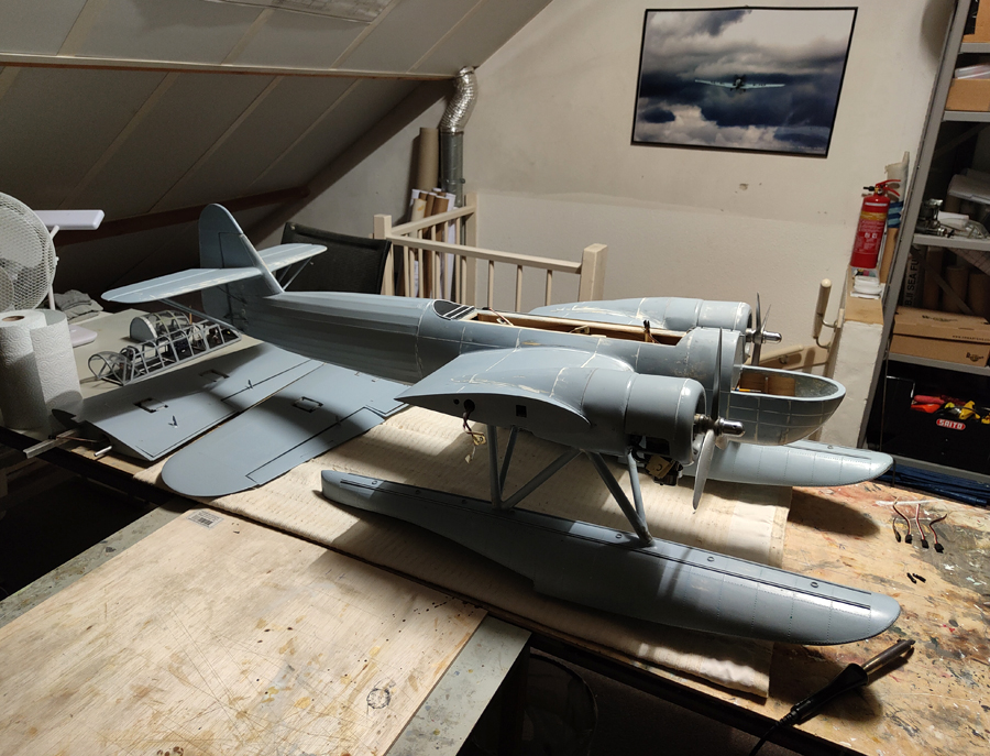

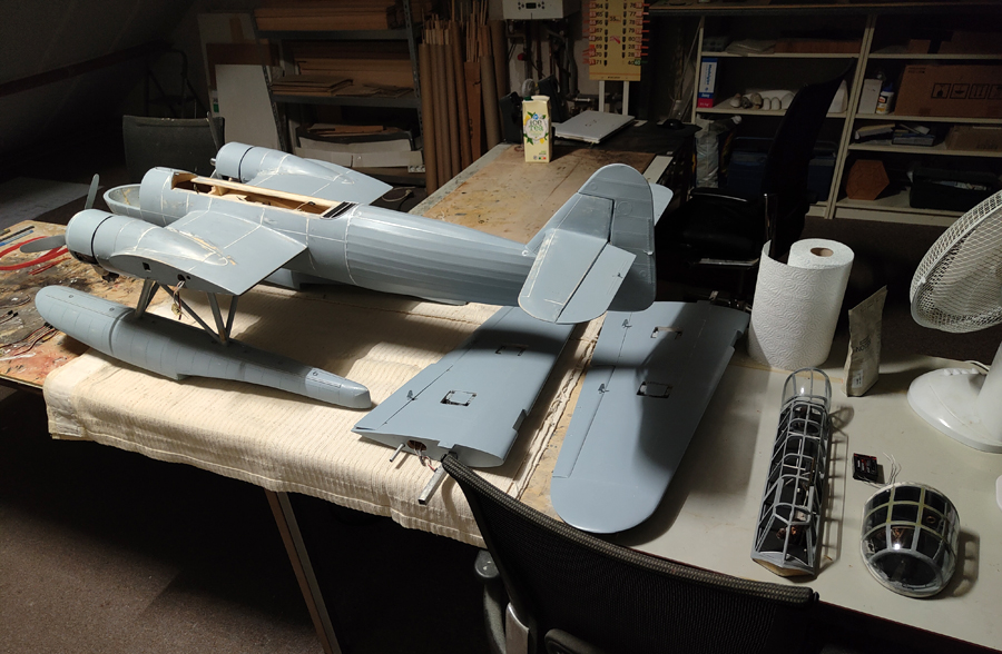

    De laatste keer dat ik foto`s heb gemaakt van de complete kist is alweer 5 jaar geleden...
    Vandaag heb ik nieuwe foto`s gemaakt van de Fokker T.VIII W (G) in de huidige staat:
    [​IMG]
    [​IMG]
    [​IMG]
    [​IMG]
    Tijd om de kleuren te gaan bepalen en de verf te halen voor de afwerking.

    Mooi strak werk Ramses! Prachtig effect met het grote contrast...
    Mvg,
    Bart
