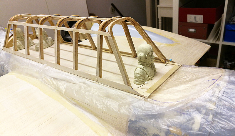

    De frames van de lange cockpit op de romp gemaakt van balsa en triplex.
    Ook nieuwe piloten bustes gekocht voor de Fokker T.VIII W (G):
    De cockpit wordt direct op de romp gescratched.
    Een plastic zak ertussen om te voorkomen dat de cockpit per ongeluk aan de romp gelijmd wordt:

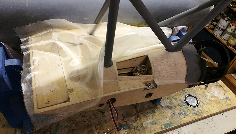

    En toen werd het even behoorlijk lastig...
    Proberen het vleugel middendeel per helft uit een stuk te glassen:
    Eerst het glasweefsel in het midden gelegd en aangetacked.
    Daarna vanuit het midden naar buiten werken en elke keer als ik een poot van het landingsgestel of de flap aansturing tegenkwam een sneetje maken in het weefsel en deze aan de andere zijde laten overlappen:
