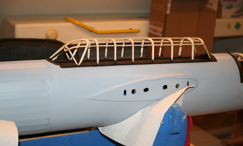

    De cockpits zijn inmiddels "ruw" opgezet.
    Zoals eerder vermeld zijn het tevens luiken voor hetgeen eronder komt te zitten.
    Ik denk dat ik ze aan één zijde scharnierend ga maken.
    Hier liggen ze nog los op de romp:
    De achterzijde van de lange cockpit liep te recht naar beneden en dat is inmiddels ook aangepast.
    De achterzijde loopt veel schuiner nu, gelijk het origineel:
    De overgang van cockpit naar de romp vloeiend gemaakt en de frames van de cockpits voorzien van een grondlaag:
    En zo staat de Fokker er nu bij:

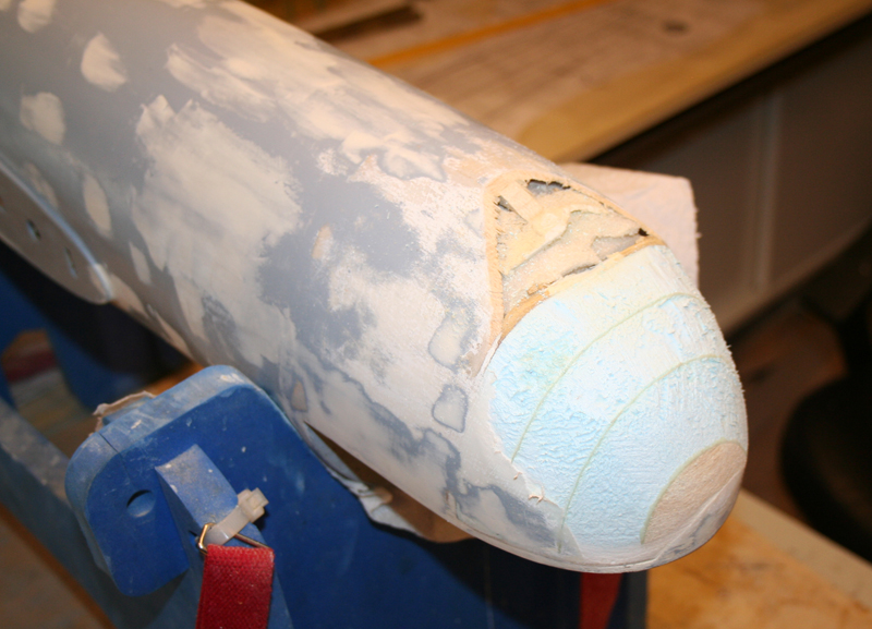

    De onderkant van de neus was veel te "bol" zoals Porcino terecht opmerkte hierboven.

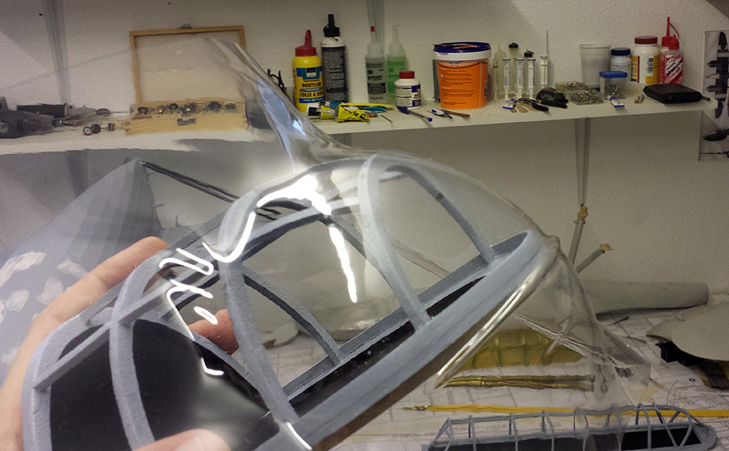

    MAAR... die neus kon ik wel mooi gebruiken om de beglazing overheen te trekken voor de bovenzijde!
    De onderkant van de neus dus eerst helemaal strak en glad gemaakt.
    Daarna een vel transparant plastic gepakt en deze boven 9 waxinelichtjes warm gemaakt.
    Toen snel en krachtig het plastic over de onderzijde van de neus getrokken:
    Dat ging zeker niet in één keer goed, maar na 7 pogingen had ik genoeg bruikbare stukken voor de bovenzijde van de cockpit:
    Hierna kon de onderkant van de neus in de juiste vorm gemaakt worden.
    Hiervoor moest ik naast het blauwe schuim helaas ook een stuk van de houten neus aantasten.
    De vorm is een stuk beter dan hij was, maar nog steeds niet helemaal correct.
    Hiervoor zou ik teveel van de neus moeten slopen en ik heb besloten dat dat voor deze kist te ver gaat en het nu dus zo te laten:
    In het gapende gat weer nieuw hout gelijmd en daarna met lichtgewicht vuller de neus weer wat strakker gemaakt.
    Nadat dat de vuller uitgedroogd was de neus in vorm geschuurd en hier een nieuwe laag 50 grams glasweefsel overheen vastgezet d.m.v. Glitsa PU-lak:

    Hier één van de zeven transparant plastic stukken over de voorste cockpit:
    Nu alles goed laten drogen en dan beginnen met het bewerken/verwerken en verlijmen van de beglazing van de cockpits

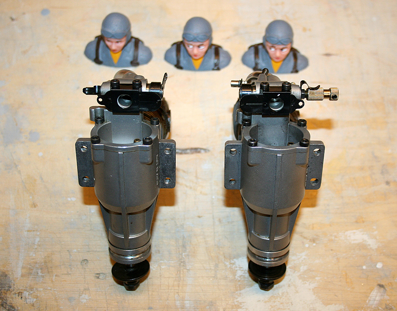

    Bij Hobby-In in Waalwijk drie pilootjes gekocht voor de Fokker in schaal 1/9
    Via dit forum een tweede Saito FA-80 kunnen scoren voor de Fokker.
    De carburateurs zitten toevallig gespiegeld wat mooi uitkomt voor deze twin!
    Twee maal Saito FA-80 en een vlieger, schutter en torpedo richter:

    De cabine-ruit... hoe heb je die zo prachtig mooi rond gezet. Aaien met een föhn om de snuit aan de onderkant? Of om een antieke Ming-vaas? En dan maar hitte + sjorren?
