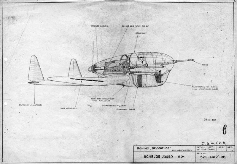

    Rob is zo vriendelijk geweest na overleg met Willem Vredeling deze geweldig interessante informatie met mij te delen, bestaande uit orginele fabriekstekeningen, schetsen, foto`s, verslagen, tekstdocumenten, etc, etc..

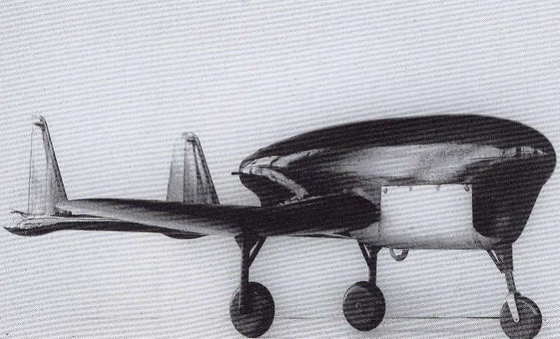

    Twee voorbeelden, een originele ontwerpschets van de De Schelde S.21:

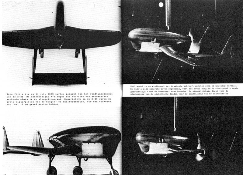

    Afbeeldingen van het windtunnel model van de De Schelde S.21:
    (copyright Hugo Hooftman)
    In de tekstdocumenten is veel informatie te vinden over de constructie wat voor mij heel erg bruikbaar is omdat daar geen afbeeldingen meer van zijn. Ook heb ik nu gemaatvoerde tekeningen van bijvoorbeeld de Handley-Page slots in de vleugel. Ook blijkt dat de De Schelde S.21 geen flaps had maar duikremmen, en zo nog veel meer.
    Ik kan nu een veel meer schaal nauwkeurige tekeningenset maken van de De Schelde S.21 door deze informatie. Nogmaals bedankt Rob Hamann en Willem Vredeling! :D
