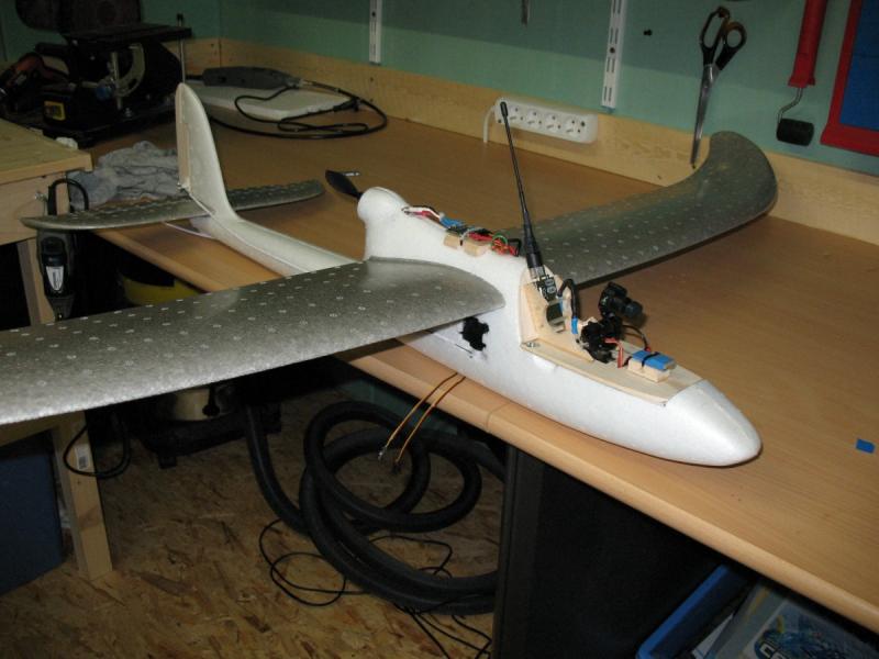

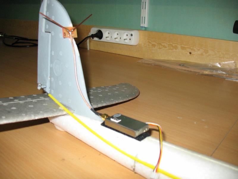

    Nu ga ik gebruik maken van een 400 mWatt vtx, en volgende antenne en de vtx op de staart.
    400 mWatt is duidelijk meer dan genoeg poeder!:yes:
    Dit was de opstelling.

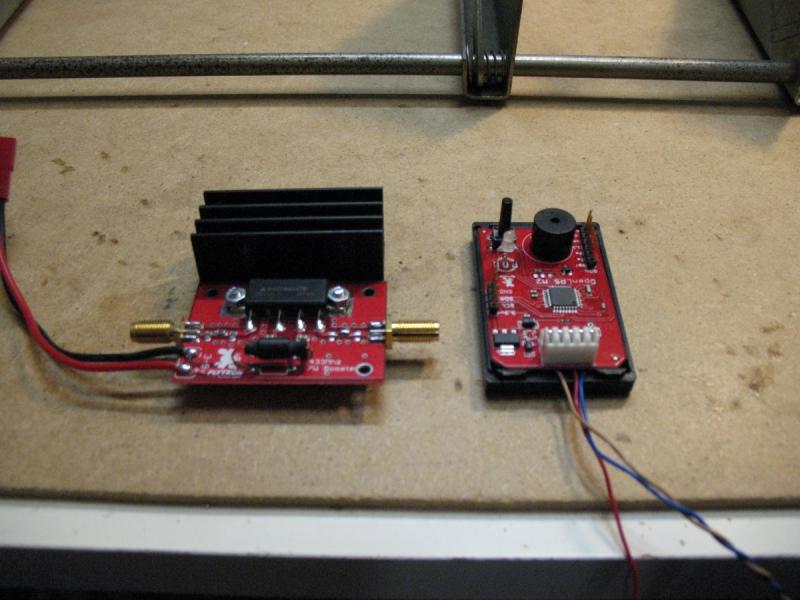

    Daarom besloten om op 433Mhz te vliegen, hiervoor heb ik een OpenLRS systeem aangeschaft.Deze:
    [​IMG][​IMG]

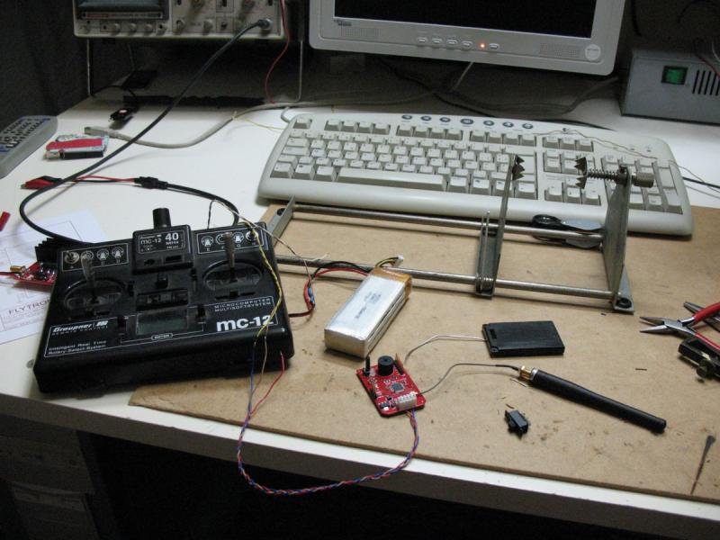

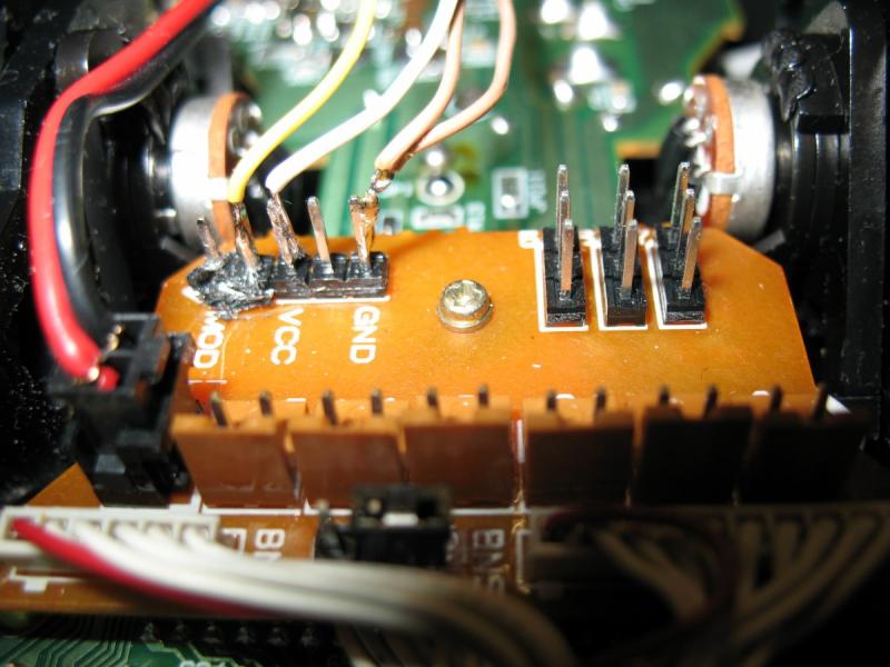

    Deze module ga ik op mijn Graupner MC-12 aansluiten, hiervoor moet er wel wat gesoldeerd worden.
    De zendmodule gaat net onder deze antenne komen, met een booster van max. 7Watt.
    Het is wel de bedoeling dat deze booster niet constant op volle vermogen gaat werken, dit ga ik regelen door de voedingsspanning te regelen. Mijn doel is om dit regelen automatisch te laten gebeuren door gebruik te maken van een Arduino-bordje. Bijvoorbeeld als de ontvangst onder een bepaalde waarde gezakt is de voedingsspanning van de booster met bepaalde % te verhogen. Dus verder vliegen is meer vermogen naar de zender, minder ver het omgekeerde.Het is misschien wel een beetje ambitieus, maar het is steeds interessant om een doel voor ogen te hebben, ook al lijkt het een beetje boven onze stand. :teacher:

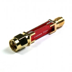

    De nodige filtering ga ik ook voorzien.

    Je vtx antenne zit zo niet goed.
    Zo hoort hij met de antenne haaks op de grond.

    Is het trouwens niet ook zo dat je het best een V antenne naar voren gericht monteert ? Mocht je video signaal slechter worden (terwijl je van je af vliegt) dan heb je met terug naar je toe vliegen iig weer betere ontvangst.

    Is de filter voor de booster of vtx?

    wat de antenne betreft is dit een goed idee, zo zie je maar dat er altijd wel iets te rapen valt op dit forum. De antenne kan ik nog gemakkelijk verplaatsen en zal ik doen, klinkt ook een beetje logisch lijkt me.
    De Low Pass Filter is van RFRCC Laboratory voor de 433 Mhz zender, deze komt tussen de zender en antenne, dit om harmonische te verminderen. Bij erg lage zendvermogens is dit minder belangrijk denk ik, maar als je boven de 1 Watt gaat uitzenden kan dit wel beginnen te tellen, wat harmonische betreft! We moeten ook een beetje denken aan ether-pollutie, we moeten er voor zorgen dat we anderen niet te veel tot last zijn he’! ;)
