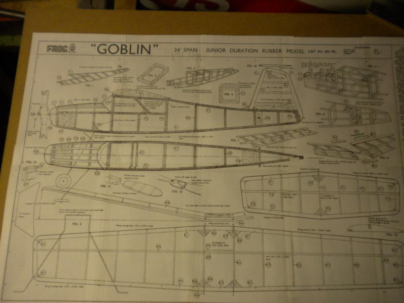

    Dit wordt de volgende van Frog , de Goblin

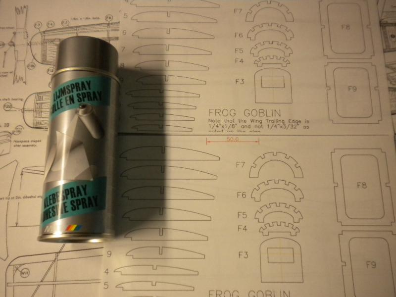

    Haal je de tekeningen van internet af, en wat is jouw methode om je ribben en eventueel andere gekromde onderdelen bijvoorbeeld goed en netjes overgetekend en uitgesneden te krijgen?

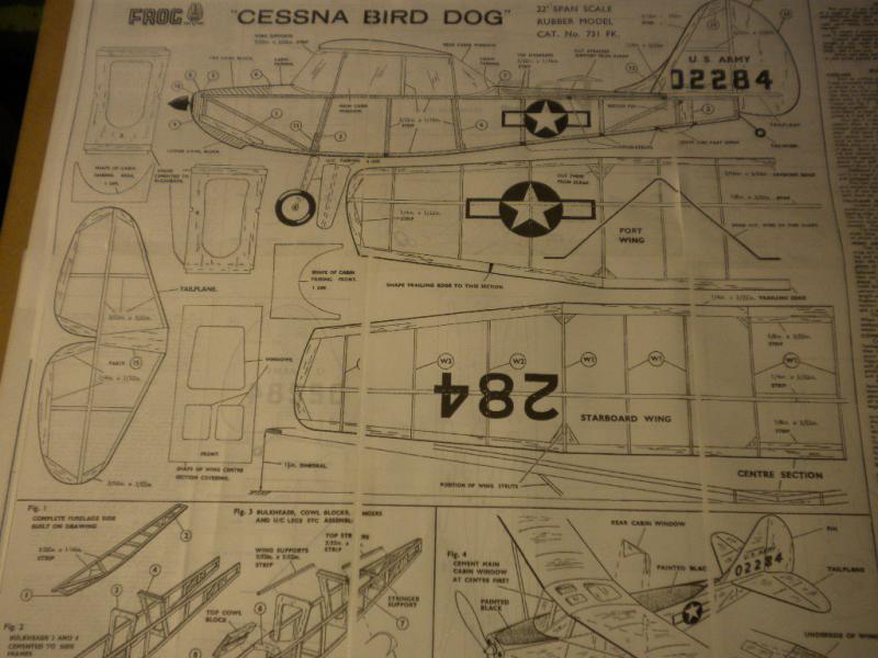

    De tekeningen kan je downloaden van Welcome to the House of Frog en afdrukken op verschillende vellen A4 of zoals Wout al aangaf , op http://www.outerzone.co.uk
    Als de ribben allemaal dezelfde grootte hebben dan maak ik meestal een triplex rib als mal om ze daarrond uit te snijden , indien ze verschillend zijn lijm ik de (papieren) ribben met contact lijmspray op het balsa en snij ze zo uit , als je de lijm slechts op één zijde aanbrengt hecht het toch genoeg om te blijven plakken maar kan je het papier nog makkelijk terug eraf trekken , bij de tekeningen zijn meestal nog een paar A4tjes met de ribben en spanten apart .

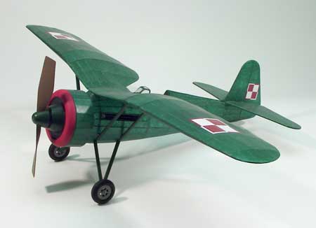

    Eerst nog deze Goblin , vind ik ook een leuk modelletje , en dan komen er een paar schaalmodellen aan , de plannen voor de Cessna Bird Dog die jij ook al aanrade , zijn afgeprint en dan heb ik nog een bouwdoos van Dumas besteld , de Poolse PZL P11c , is niet alledaags en ook nog een hoogdekker wat denk ik nog altijd makkelijker te vliegen is dan een laagdekker .

    Dat laatste model vind ik erg mooi, ik houd wel van die mooie ouderwetse vleugelvormen.

    Die meeuwenvleugel op de PZL P11c is gaaf! Apart en leuk model.
