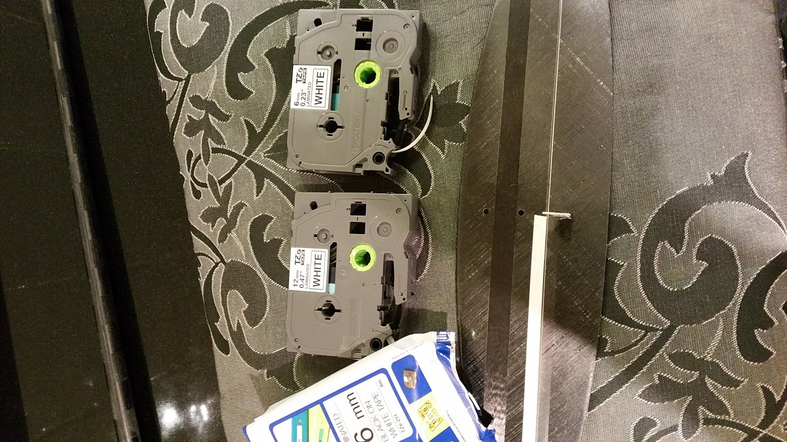

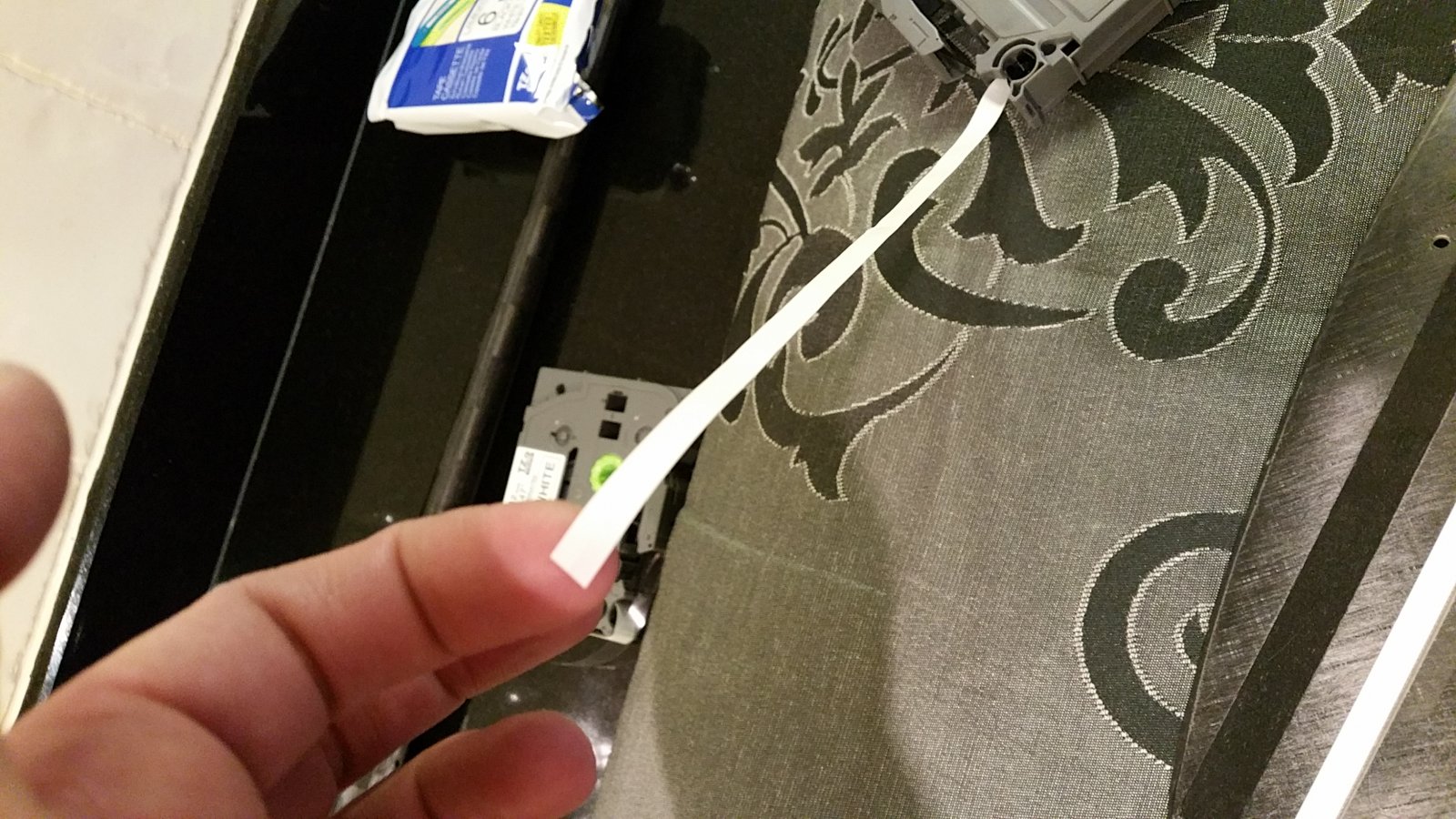

    20160425_210859.jpg 20160425_202810.jpg Hoi allen
    Ik kreeg deze tip van een club lid Karel. Thanx Karel.
    Vandaag heb ik de gap-seal voor de Tweagle TD afgerond.
    Ik heb hiervoor gebruikt, de tapes van een brother labelprinter.
    Van de 12 mm tape gebruik ik de afdekking en van de 6 mm tape het dubbelzijdige tape.
    Zie hiervoor de foto's.
    Plak het wel in 1 keer goed want het dubbelzijdige tape plakt heel goed.
