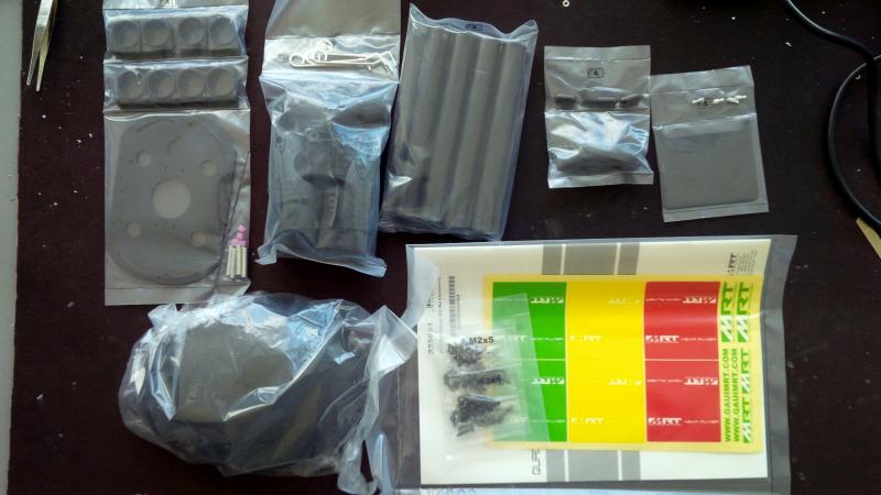

    Inhoud, alles netjes verpakt en de gebruikte materialen zijn super netjes.[​IMG]

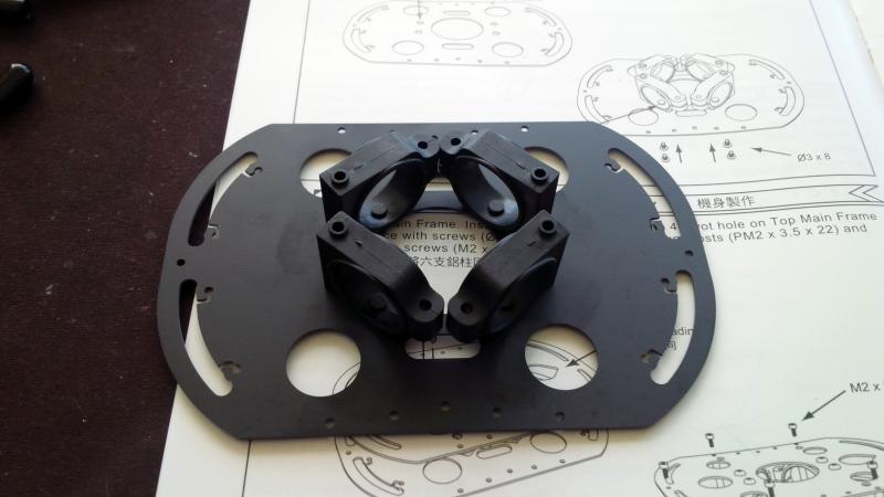

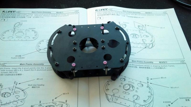

    Body bestaat uit 2 plaatjes met daartussen de bevestiging van de armen. [​IMG]
    Nette schroefjes en een degelijke constructie. Handleiding (voor zover nodig)is zeer duidelijk.

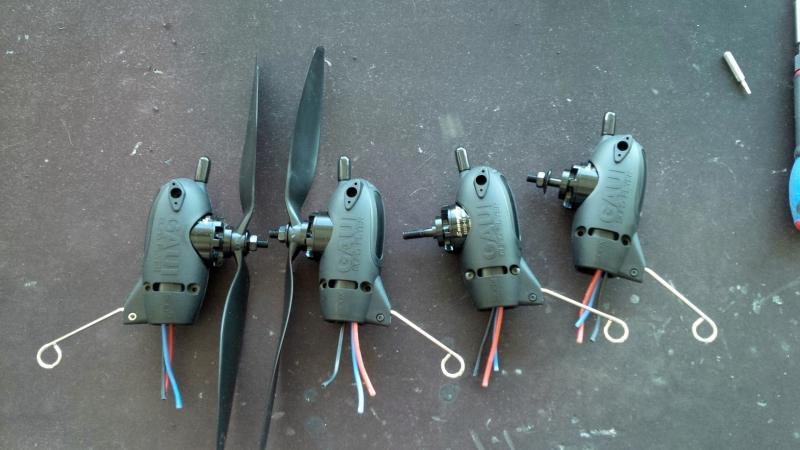

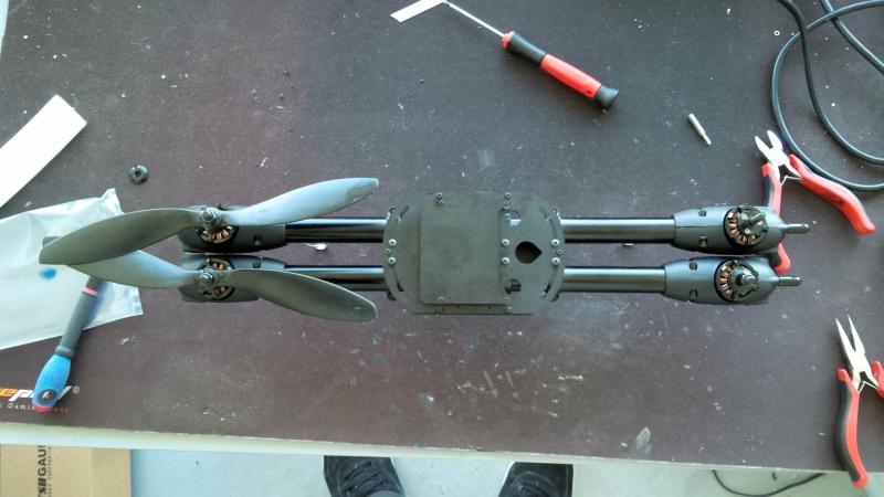

    Motorpods, hier liep ik tegen een klein probleem. Bij de Sunny's komen de kabels er aan de zijkant uit, bij de Gaui motoren lopen deze naar achter direct weg in de armen. Na wat dremel werk kon ik de motoren net monteren.[​IMG]

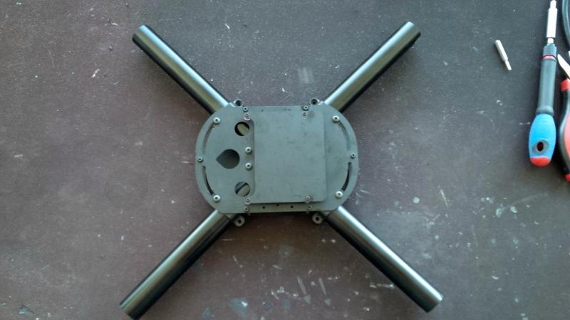

    Armpjes zijn gemaakt van zeer dunne aluminium, als je hard drukt zit er een deuk in. Het plaatje voor de FC zit vast met rubber ringen om trillingen te dempen.[​IMG]

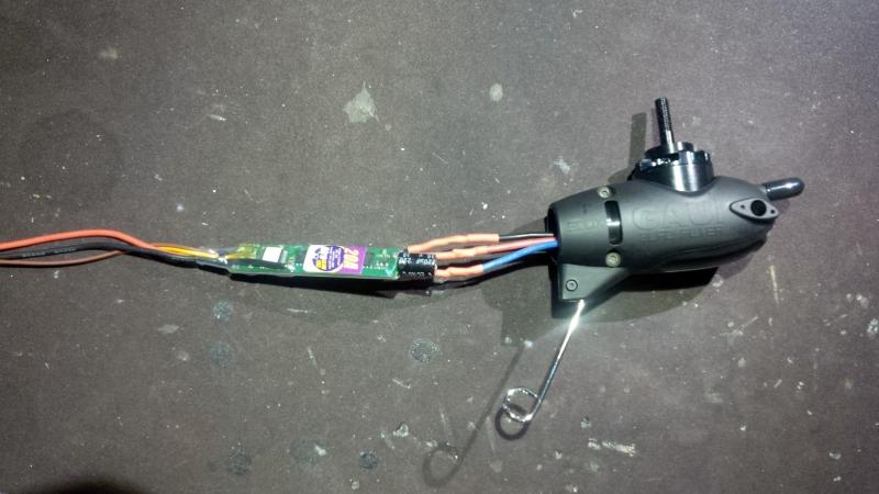

    Voor de ESC's heb ik gekozen voor de Afro Slim omdat deze in de armen passen en ik zo een cleane build kan behouden.

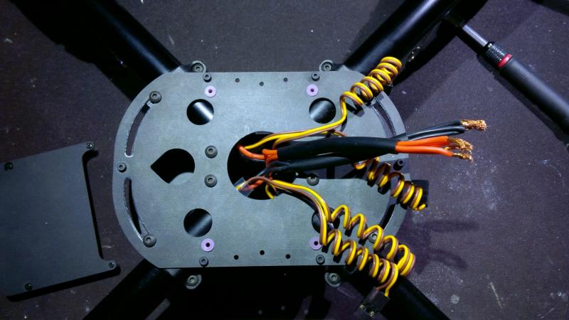

    Pod's gemonteerd en even checken of alles vrij kan bewegen.[​IMG]

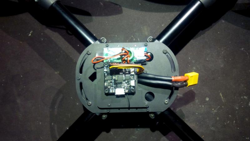

    Yay, kabels. Eens kijken of ik het een beetje netjes weg kan frotten :p
    Omdat de Afro's geen bec hebben maar een ubec geplaats, denk dat ik nog even ga zoeken naar een iets kleinere 5A is een beetje overkill voor een FC en ontvanger... :rolleyes:[​IMG]

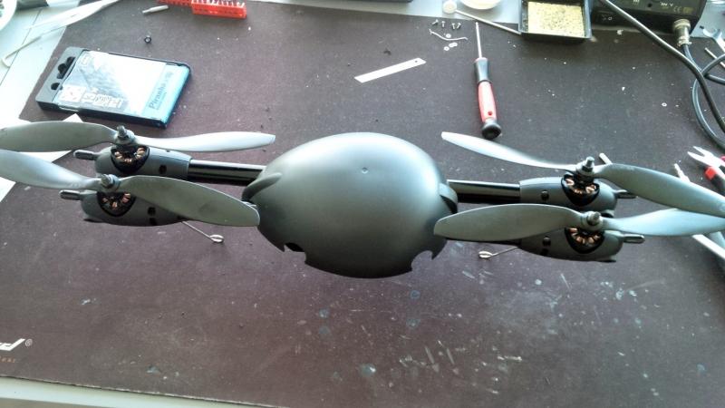

    Zo, klaar! :cool: Morgen de maiden, gaan voornamelijk LOS vliegen.[​IMG]

    De 9x5 props draaien net over het kapje heen. Als de kap ooit eens loslaat gaat dat denk ik niet goed komen.
