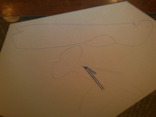

model nagetekend via de mal van Ramon
voorzichtig uitsnijden, gebruik een scherp nieuw mesje
niet in 1 keer door het depron proberen te snijden

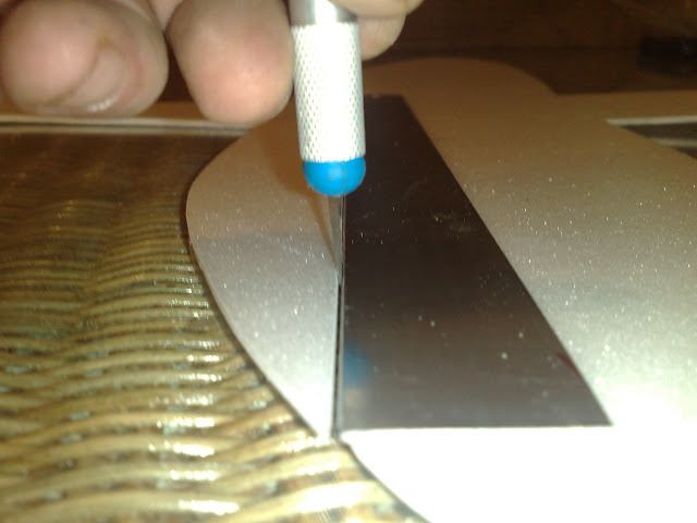

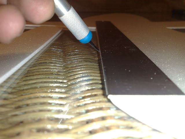

roeren uitsnijden, rustig snijden,
mes HAAKS houden
houd de liniaal goed op zijn plek, snij nu onder een hoek van 45graden

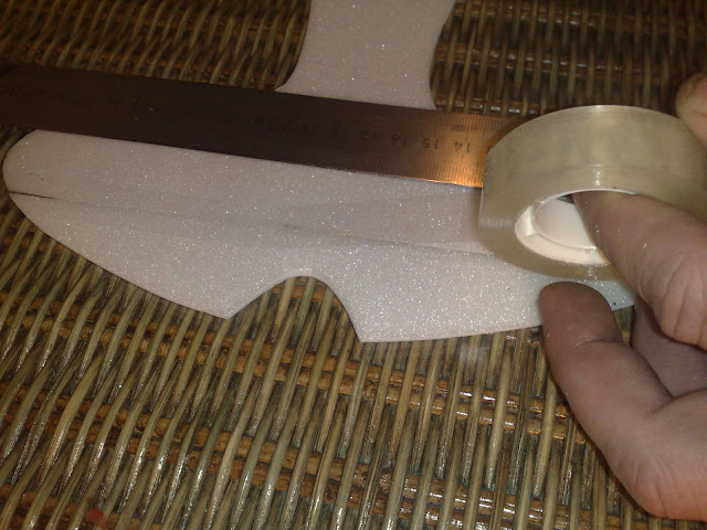

nu kan het roer ook neerwaarts bewegen

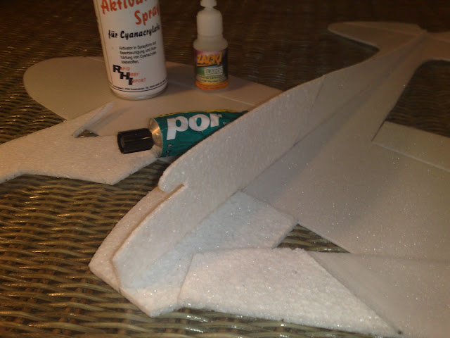

bij dit snelle pylon model is plakband een uitstekend schanier

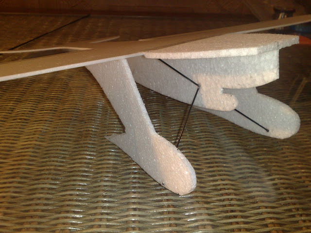

dit modelletje heb ik het neusje van 5mm EPP gemaakt

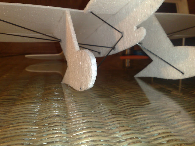

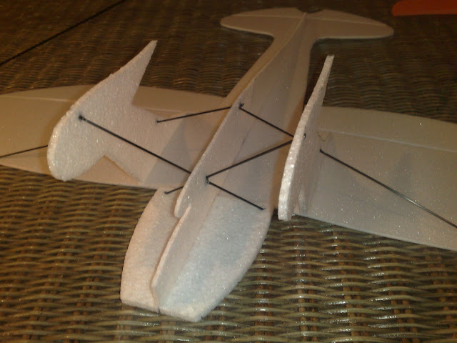

op zijn pootjes, met een 1,5mm koolstof kruis er tussen

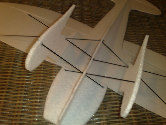

nog meer 1,5mm versteveging
het koolstofkruis onder de vleugel ook 1,5mm
gaat door het landingsgestel
klaar en op zijn pootjes

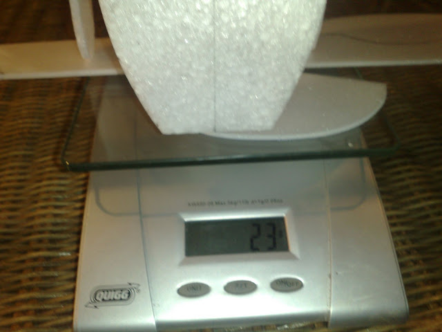

ruwbouw model 23 gram

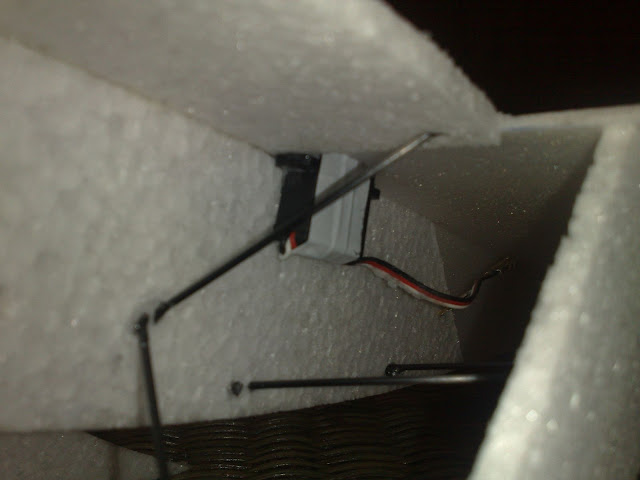

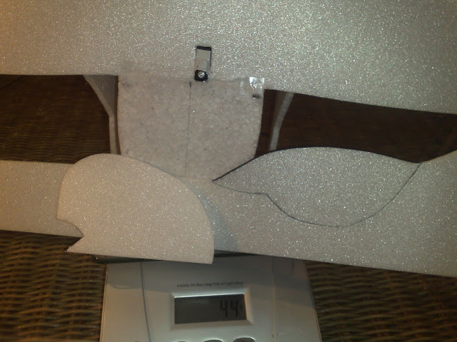

rolroerservo, plakbandje, gaatje in vleugel snijden,drupje lijm klaar
met alle servo's 44 gram

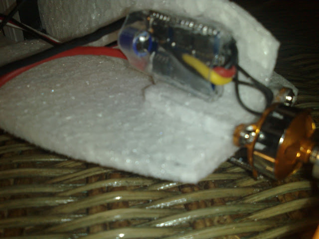

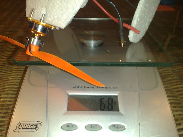

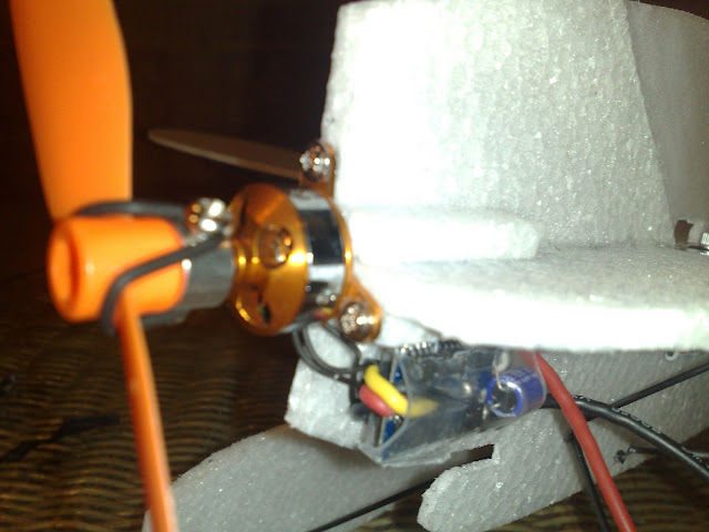

extra stukje epp, motor met schroefjes, drupje CA-lijm in epp gedraaid
tot nu toe 68 gram

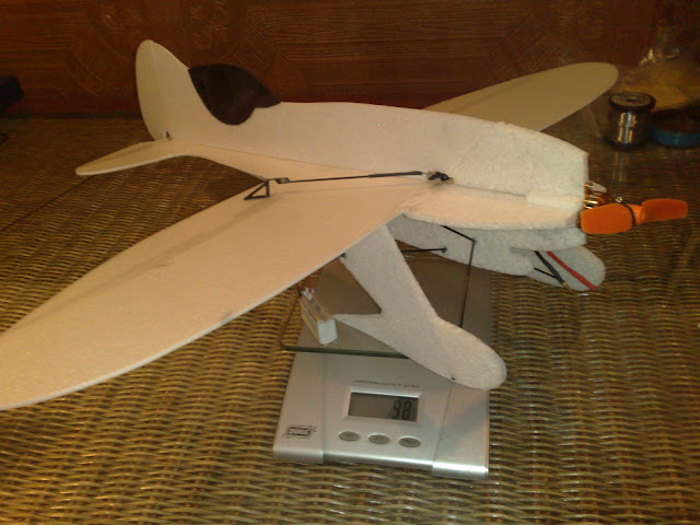

bovenkant er op, stukje extra epp versteveging
klaar 98 gram vliegklaar

Ik ga overigens de poten ook massief maken, anders breken ze te snel.
landing gesetel
Hoi Volhout,
Het massief maken lijkt me een prima idee. Ik zie bij de meeste dat er twee staven heel dicht bij elkaar door het landing gestel lopen waardoor er een zwakke plek ontstaat die bij een beetje een harde landing meteen kraakt. Als de vlieg eigenschappen goed zijn is er natuurlijk ook een wat grotere voor buiten van te maken die nog meer kan hebben. het model vind ik echt super. Ik heb er zelf al twee gemaakt in verschillende versies, met een volle romp en een profiel. Deze waren snel kapot door gebrek aan vlieg ervaring. Ik kan het nog een keer proberen om deze iets groter maken en wat meer verstevigen. Kan ik niet mee racen maar houd hem dan waarschijnlijk wel langer heel. Vlieg plezier lijkt me zeker kunnen met dit kistje. Ik ben benieuwd hoe ze er allemaal uit gaan zien.
