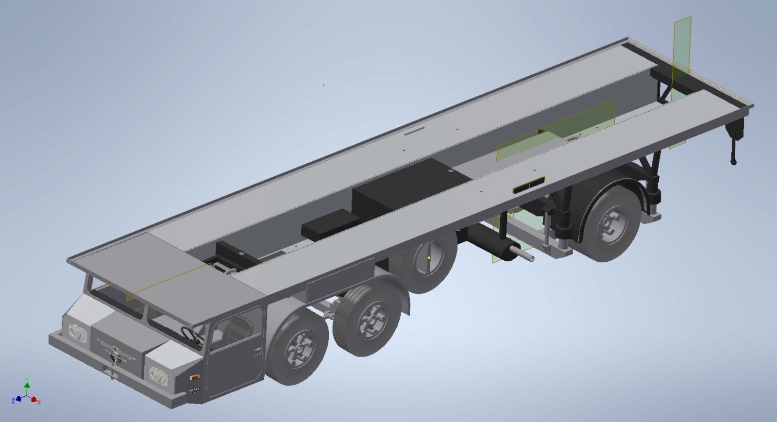

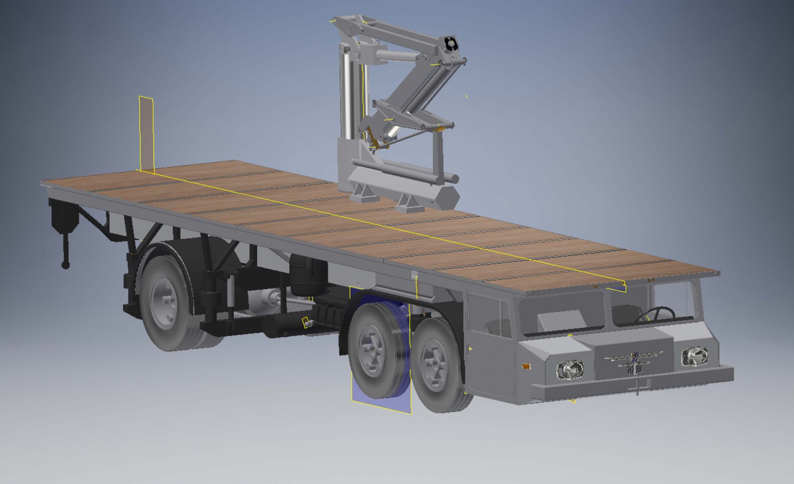

Voor het model van mijn Büssing met ondervloer motor ben ik op zoek naar een geluidsmodule die twee functies moet kunnen: dieselmotor (origineel geluid) en luchthoorn (evt. deur dichtslaan). In het model zitten al twee Arduino's: één voor de laadkraan, één voor de aandrijving. Verdere functies zijn licht en richtingaanwijzers, kunnen moeiteloos op de tweede Arduino. Het zal duidelijk zijn dat ik voor de geluidsfuncties geen dure Beier of Benidini modules wil aanschaffen. Ik ben op internet gaan zoeken naar de combinatie van geluidsmodules en Arduino en stuit daarbij op een simpele oplossing: een MP3 speler, bijvoorbeeld een Mini MP3 Module AC20BP
Inmiddels zijn alle beperkingen bekend: geen geluiden gelijktijdig, stoppen geluid aan het eind e.d. Maar voor 4.- koop je er gewoon twee, daarmee los ik meteen het probleem op dat de motorspeaker in het midden zit en de andere geluiden bij de cabine moeten komen. Dus ook een tweede (kleine) speaker. Die geluiden hoeven nooit gelijktijdig te worden afgespeeld, er go: één probleem opgelost. Het motorgeluid bestaat in principe uit de volgende geluiden: starten-stationair-lopen-stoppen. Dat valt ook 'simpel' te programmeren. Blijft het regelen van het toerental met veranderende snelheid (en mogelijk nog schakelen), maar dat is van later zorg.
Zijn er modelbouwers die hiermee ervaring hebben en zo ja, kunnen ze me een aansluitschema sturen en de bijbehorende Arduino Sketch?.
