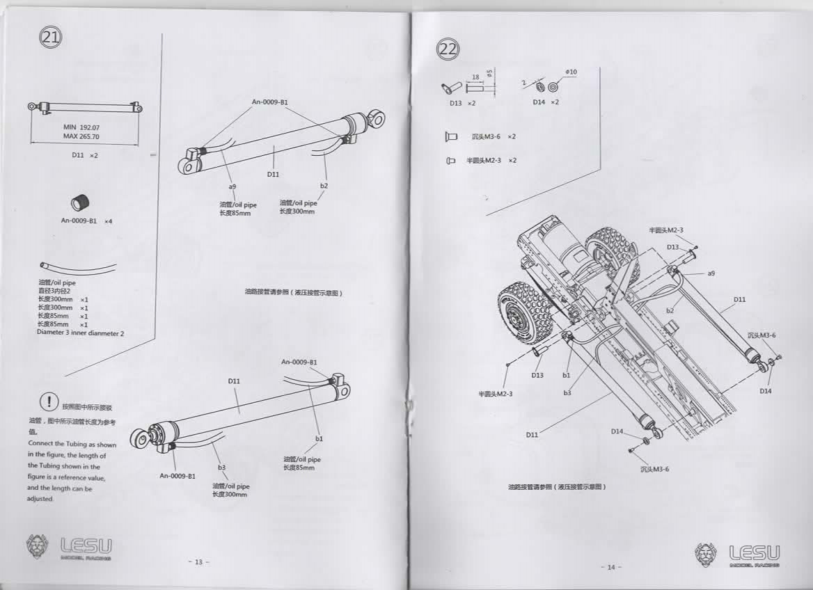

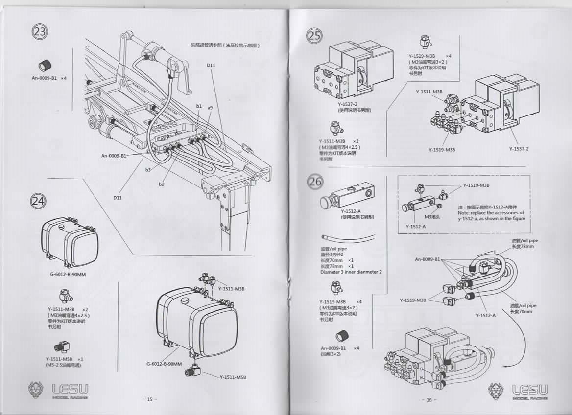

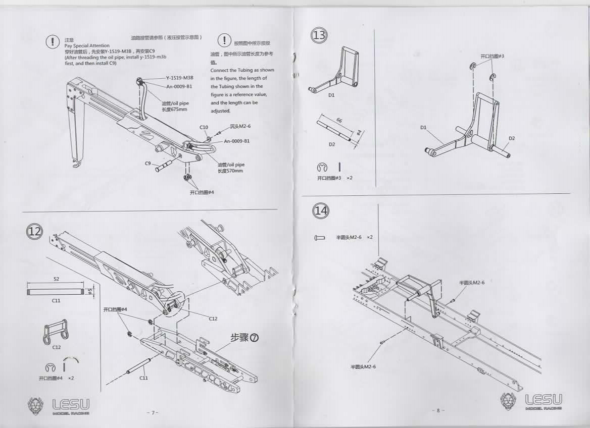

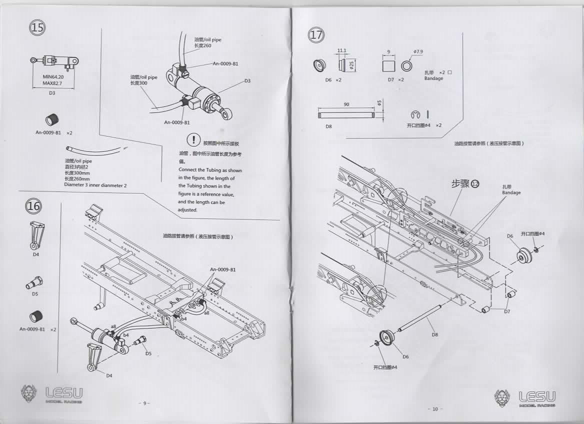

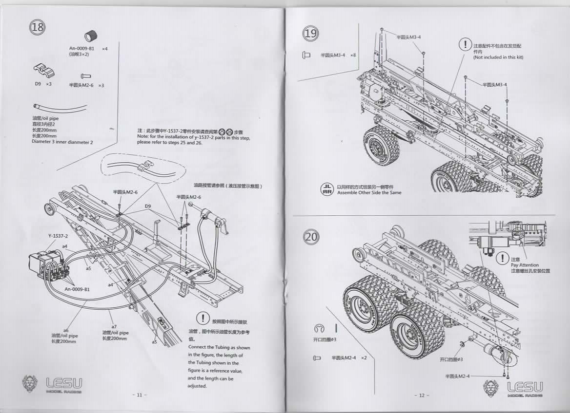

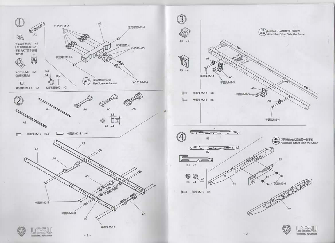

    Hmmm het aansluiten weet ik niet of ik je daar mee kan helpen, zal zo eens kijken, heb ook het systeem liggen(nog in de doos) dus zal wel ff kijken of ik foto’s kan maken van de beschrijvingen

    hoop dat je hier wat aan hebt, mochten de fotos niet goed door komen kan ik ze ook nog wel via de mail ofzo sturen. succes en ik hoor het wel :thumbsup:

    Alles wat ik wou weten staat er in echt super!
    Vriendelijk bedankt voor de moeite!
