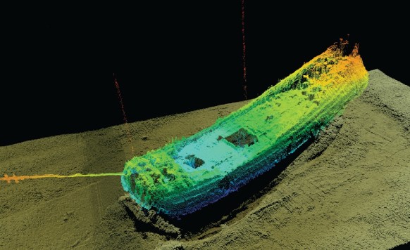

    het schip is gevonden in de oost zee en licht daar nu een 350 jaar

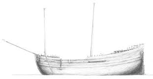

    het is een fluitschip van 95 voet lang

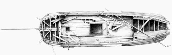

    het schip is helemaal opgemeten met sonar en er is deze 3 d print uitgekomen

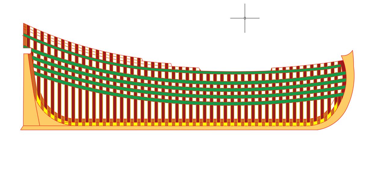

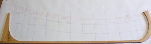

    met de metingen hebben ze de lengte en breete van het schip kunnen opmeten als ook de beneden liggen dekken dit heb ik uitgetekent in een spanten plan en dit is het zijzicht
    ik wou het eerst in losse spanten maken maar aangezien ik het helemaal ga beplanken zie ik niet goed in wat de meerwaarde daarbij gaat zijn

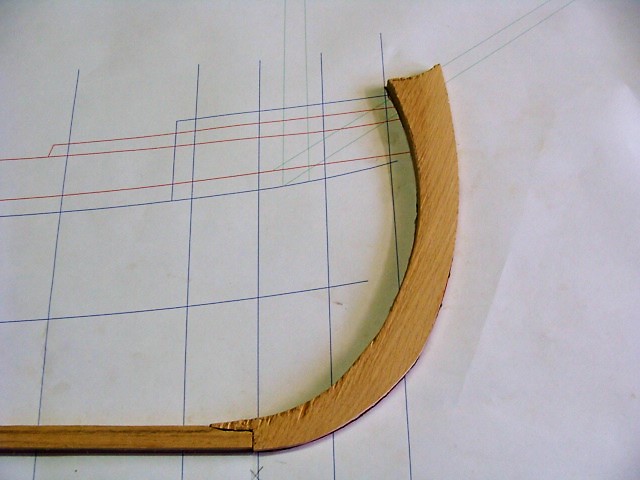

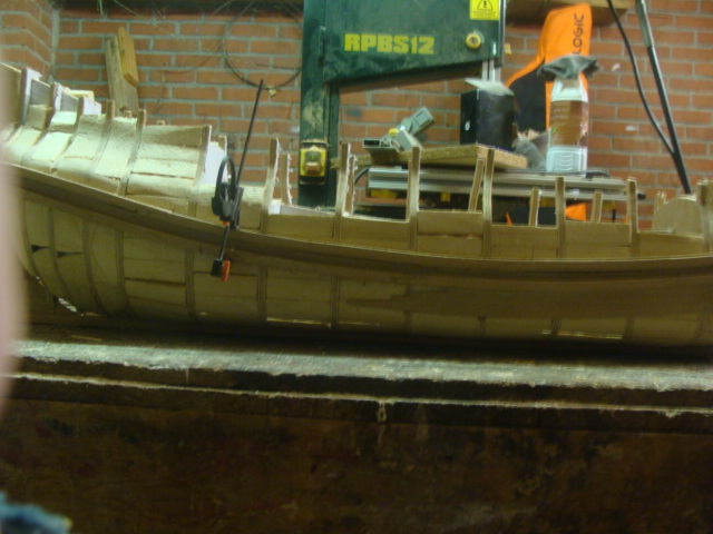

    de spanten zijn uitgezaagd en in elkaar gezet , opgevuld en de kiel zit er onder :D ik heb wel wat fotos genomen maar moet nog op mijn kabeltje wachten om ze hier op te zetten.
    morgen het achtersteven lijmen en hier en daar nog een beetje bij vijlen van de romp want de achterste spanten zaten niet helemaal goed naar mijn goesting.

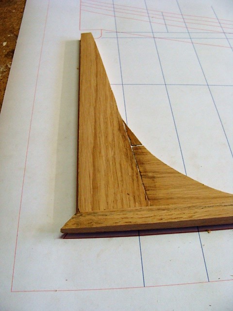

    kabeltje is binnen
    voorsteven
    achtersteven
    kiel met de stevens
    spanten gezet en opgevuld en de kiel en stevens gelijmd
    zover sta ik dus nu kan ik beginnen met beplanken ;)

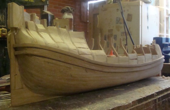

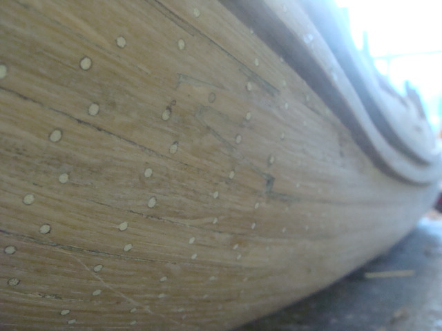

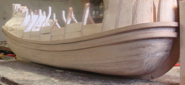

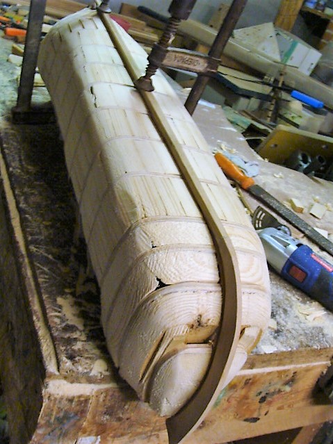

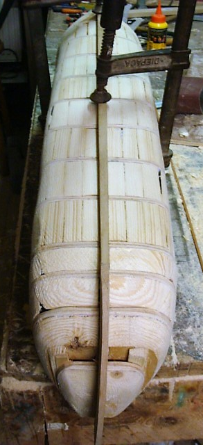

    begonnen met beplanking eerste 2 berghouten zijn aangezet
    Jaques, Rob2, Hans Groenenberg en 2 anderen vinden dit leuk.
  17. amazone
    amazone
    3 aug 2009
    2.446
    vosselaar
    beplanking duurt nu éénmaal lang daar kan ik ook niets aan doen om het te versnellen
    de eerste kant is klaar tot aan het berghout dus dit zit bijna allemaal onder de water spiegel.
    op naar de andere kant

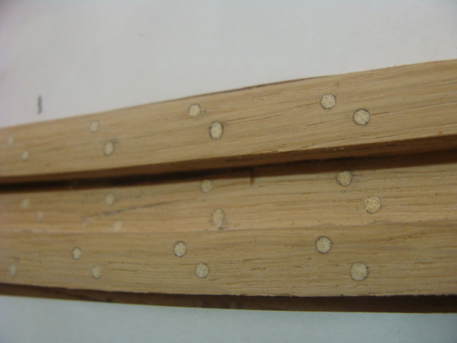

    berghout
    en de beplanking er onder
    volgende opdate zal voor volgend jaar zijn ;)
