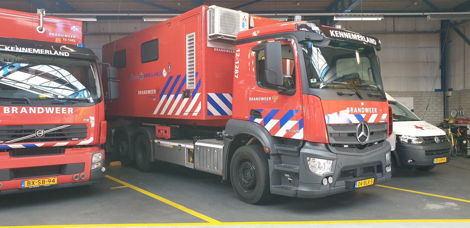

    Mijn doel is om een Mercedes Haakarm-chassis (6x4) te gaan bouwen in de stijl van de Brandweer Haarlem.
    daar dit 1 van mijn eigen 'uitrukvoertuigen' is vond ik deze uitdaging wel erg leuk om aan te gaan!
