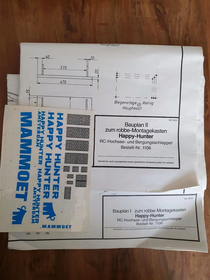

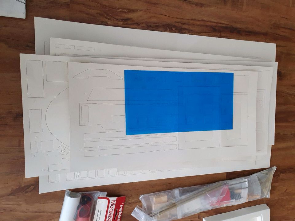

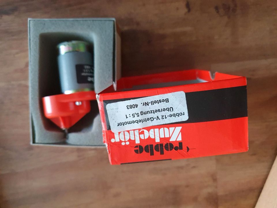

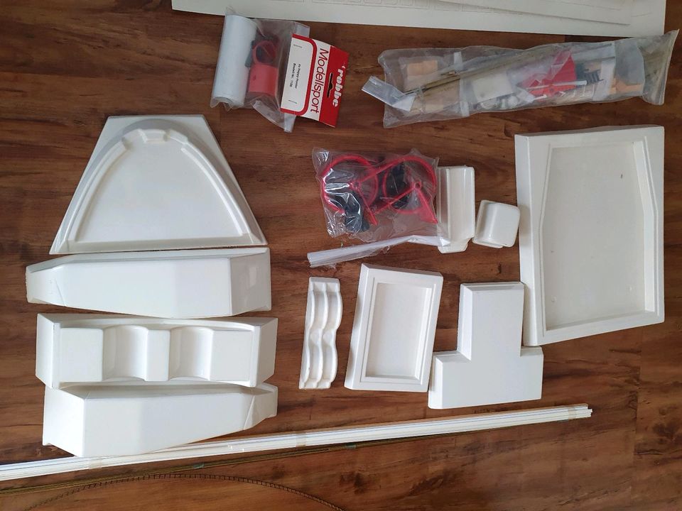

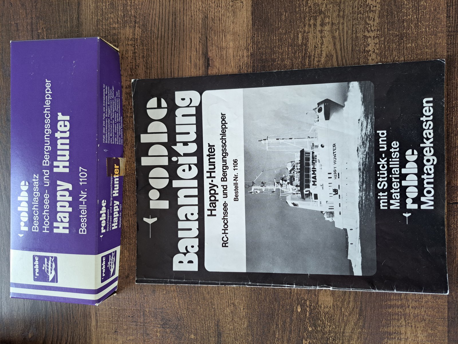

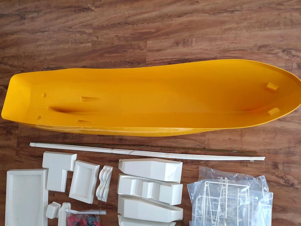

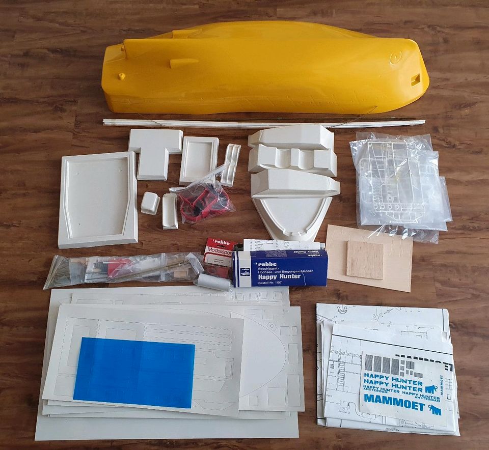

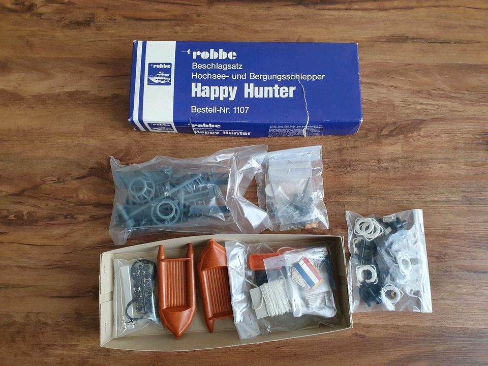

    Hier wat voorbeelden van de onderdelen die er bij mij inzitten. Iemand een idee van wel jaar dit ongeveer is?

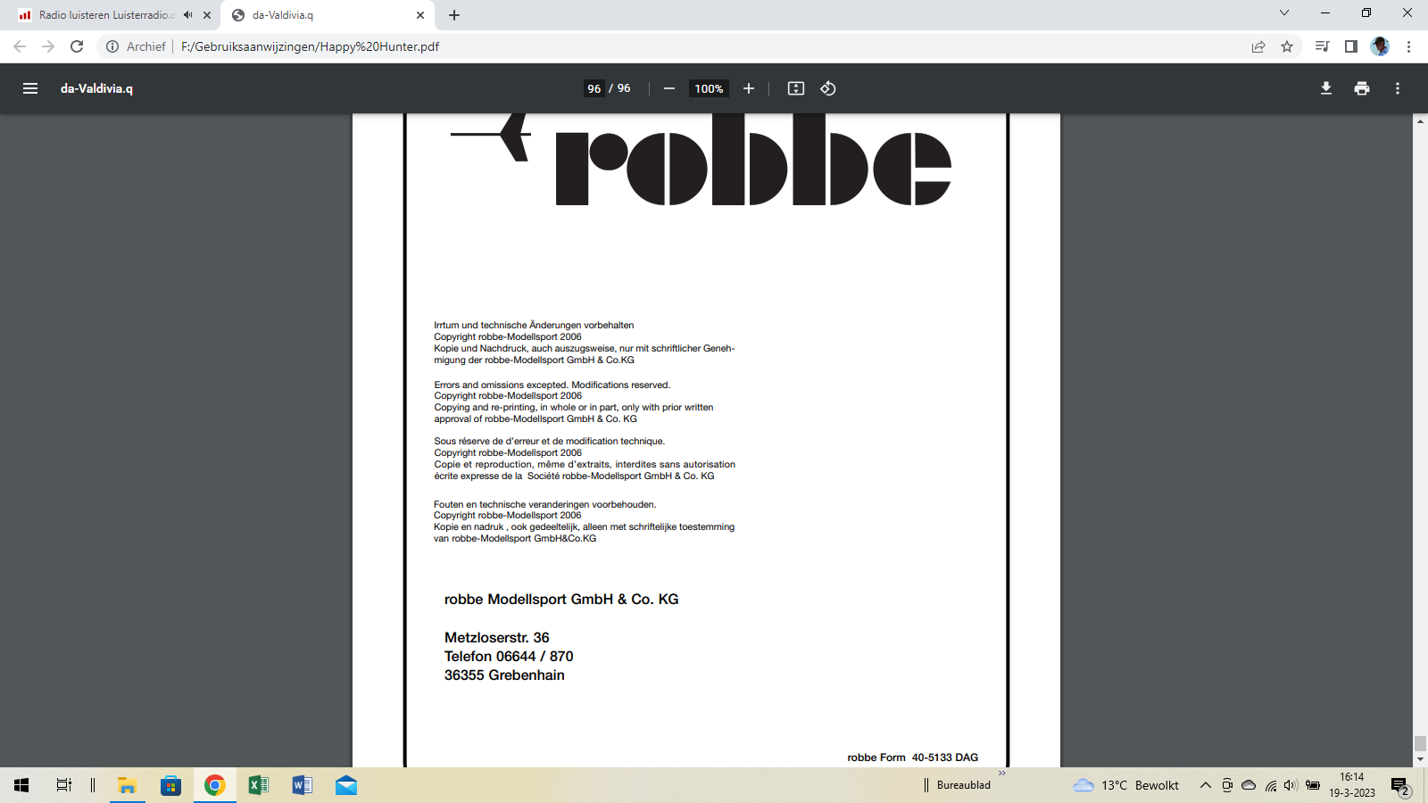

    Guillaume, Welkom op het Forum. JE vraagt uit welk jaar de doos is. Kijk eens op de laatste bladzijde van de manual, die erbij is. Daar staat in de tekst uit welk jaar het copyright stamt. Geen idee of en wanneer die ooit aangepast is. Hier een screenprint van een digitale manual uit 2006. Succes met de bouw! gr. Klaas.

    Het boekwerk wat er bij zit is anders als hierboven dus het zal wel ouder zijn.
  5. k-k
    13.913
    Ja dat zal wel Guillaume. Welk jaartal staat er bij jou achter in het boek? Is natuurlijk maar een indicatie. Kan wel later over de toonbank zijn gegaan, maar niet eerder. Gr. Klaas.

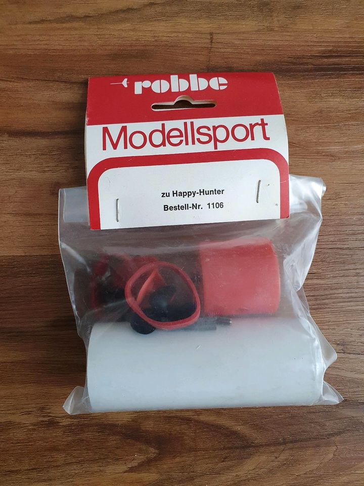

    Dit zat erbij in de doos,dus zal wel oud zijn

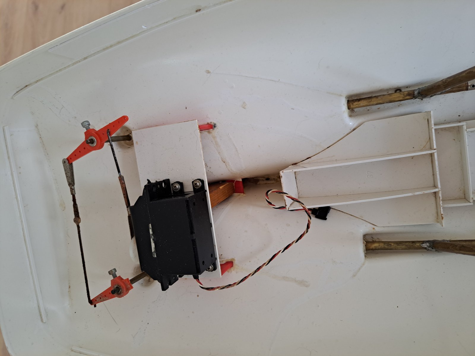

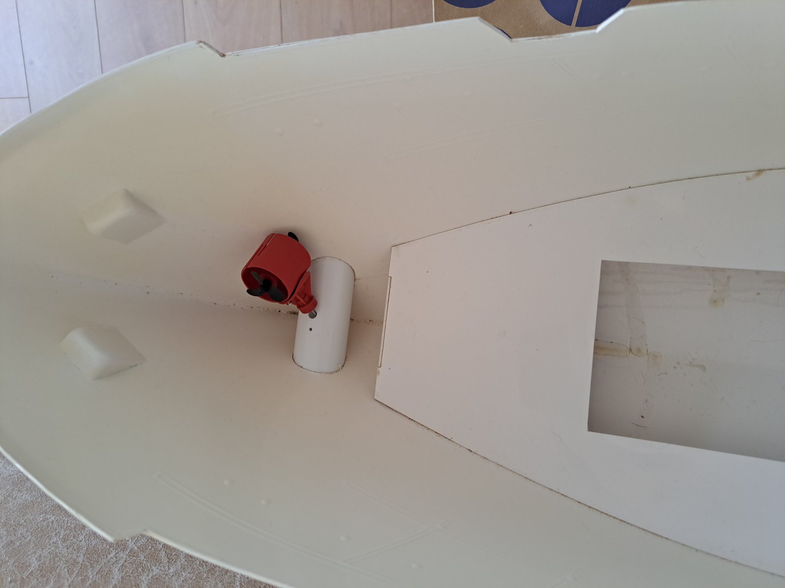

    Nog paar foto's van de hh zoals ik hem kreeg.de boegschroef is nog niet gemonteerd.

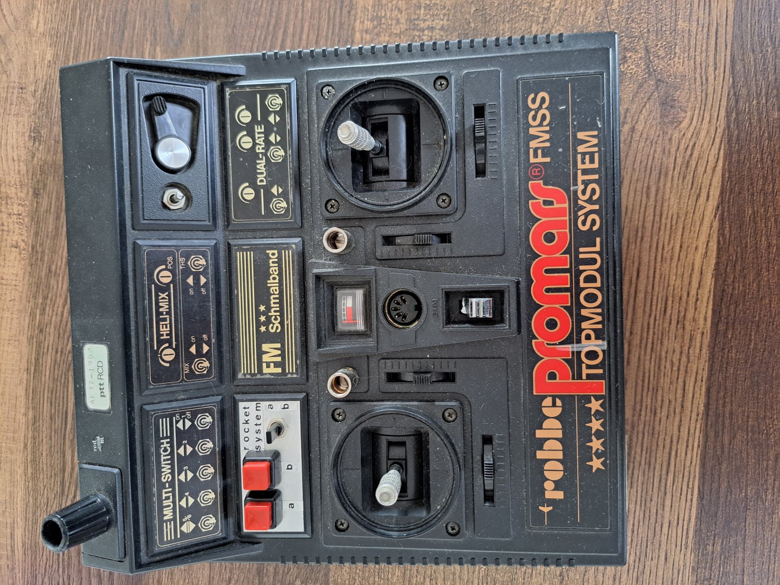

    En deze zender kreeg ik erbij.zit verders geen ontvanger of andere kabels en elektronica bij.

    Iemand hier mee bekend?
  11. Ronaldp
    Ronaldp
    2 mrt 2006
    833
    Maassluis

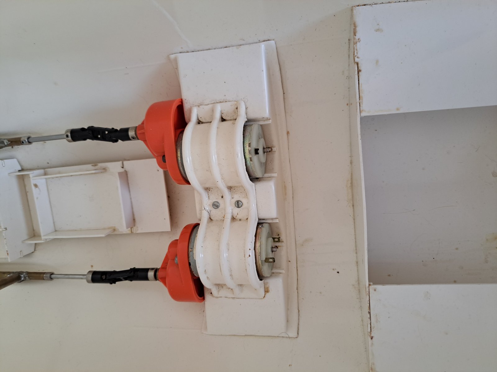

    Zou de uitlijning van de schroefassen veranderen.
    Deze staan helemaal niet in lijn.
    Mvg Ronald

    Ja idd.kijken of ik die bevestiging normaal los krijg,zit namelijk vastgelijmd. Kan ik gelijk zien wat voor motoren het zijn.hier zit geen onstoringsset op‍♂️

    Aan de achterkant zit een module voor 40hz. Kan er elke ontvanger op die ook 40hz is,of moet ik aan een bepaalde serie/merk houden?

    Guillaume, De motoren zijn Robbe Compact. Vertraging geen idee, maar er waren er met 3,3:1. Even zoeken op Robbe Navy Compact, dan komt er wel iets tevoorschijn. Op jouw motoren staat 5,5:1, dus die laten de schroeven iets langzamer draaien. Voor de besturing zou je een 40 Mhz ontvanger kunnen gebruiken mits die een kristal heeft dat op hetzelfde kanaal zit dan die in de zender. Heb ervaring dat een Futaba F-14 zender werkte met een Multiplex ontvanger. Maar dat zou je uit moeten proberen. Om de motoren recht voor de schroefassen te krijgen zal wel een opgave worden. Ik zou proberen om het bed los te maken en door te zagen daar waar de boutjes zitten. Dan kijken of je de twee helften zover uit elkaar kunt schuiven dat de koppelingen recht liggen. Onderkant van de bedhelften aanpassen dat je overal de bodem raken. Bedhelften fixeren met een paar druppels CA-lijm. Kap over de motoren aanpassen, of desnoods nieuwe maken van een plaatje aluminium. Intussen de motoren checken, drupje olie op de lagers en de vertragingen controleren op verzeept vet. Schroefassen idem dito, smeren met uierzalf en dan voorzichtig proefdraaien. Pas als alles naar je zin is de bedhelften definitief vast lijmen met 2K-lijm. Zie dat je al een gele romp hebt. Die kwamen wat later uit. Zoek eens of achter in de bouwbeschrijving een jaartal staat. Succes ermee! Gr

    Dank je wel voor de info.ben nog echt een leek hierin.mijn romp is niet echt geel,eerder gebroken wit.denk verkleurd van in de zon te hebben gestaan. Ze waren nog niet verder aan de boot begonnen, dus daar ben ik nu mee bezig.zal proberen om de motorkap er af te krijgen. Gr Guillaume

    Geen dank hoor Guillaume en nu ik nog eens kijk lees ik dat je het bij de plaatjes van de gele romp over voorbeelden hebt. En dan klopt mijn verhaal m.b.t. de vertraging 5,5:1 ook niet. Dan wordt het voorzichtig demonteren van de vertragingen en tanden tellen. Weet je gelijk de status. Die ontvager zou ik gewoon proberen. Zorg wel dat er in de zender en ontvanger een kristal zit met hetzelfde kanaal. Gr. Klaas.

    Ik denk dat je er een Robbe FMSS ontvanger bij moet zoeken, heb het nog niet helemaal helder, kan de handleiding niet vinden.
    Maar google maar eens op Robbe FMSS, dan zie je ze.
    Ik denk dat het wat met protocol van de zender heeft te maken.
    Maar inderdaad wat Klaas zegt, als je die ontvanger hebt, kan je het natuurlijk gewoon proberen.
