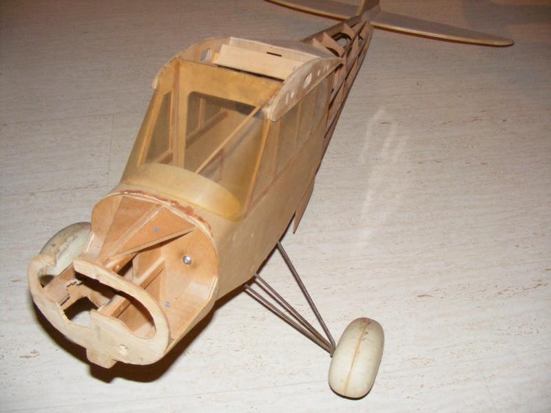

    De vorige bouwer heeft hier en daar wat steken laten vallen en dat moet recht "gebreid" worden.
    Wat foto's met vorderingen.

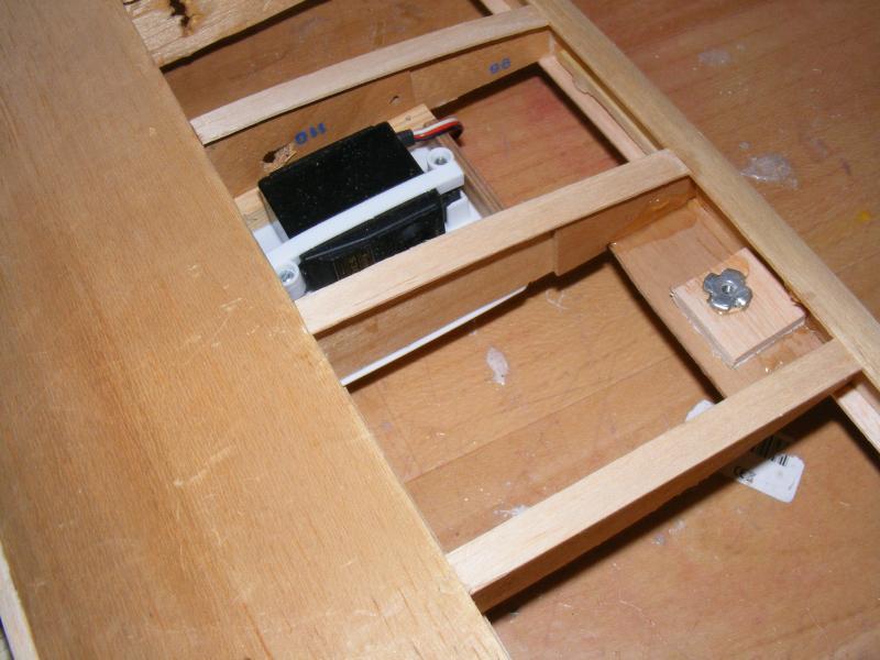

    [​IMG]
    [​IMG]

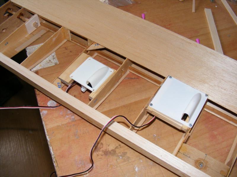

    Zo wordt de aansturing van de rolroeren en de flaps uitgevoerd met servo's in de vleugel. Ik heb gekozen voor de kapje waarin de servo geschroefd wordt. Dat geheel op de vleugel en klaar is de "jas" Je kan er later altijd makkelijk bij.
    Origineel zat de aansturing in de romp en dan met stangen naar de roeren.

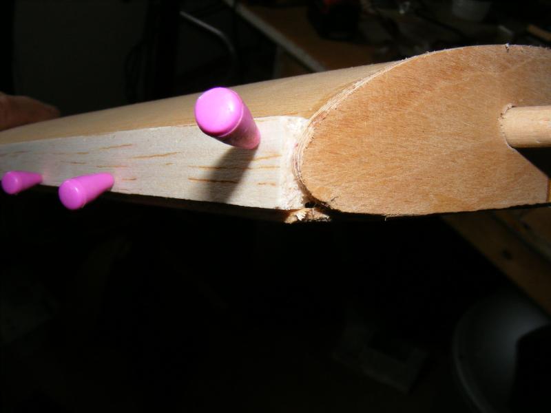

    Ik ben nu aan de vleugels bezig. Door een slordige bouw was het moeilijk om een mooie neuslijst ronding te krijgen. Dus er maar een latje balsa van 5 mm op gelijmd en dan maar schuren.
    [​IMG]
    Dan de rip braces er op lijmen en er kan gefolied worden.

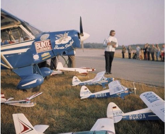

    Nog wat leuke informatie gevonden over de Burda.
    Aanvankelijk waren deze koperkleurig maar later kwam de Blauw-witte versie.
    Welke vrouw van enige leeftijd kent de Burda niet?
    [​IMG]
    [​IMG]
    Hier een artikel.
    Pipers of the BURDA Staffel
    In 1955 Burda, a publisher of magazines located in Offenburg, Germany, founded the BURDA Staffel [squadron] a team of Piper Cubs and Super Cubs for advertizing by banner towing and airshow work. Since then the Burda pilots flew all over Europe and even visited Cape Town. After flying for 6 Million kilometers and 42,000 flying hours the team was disbanded in 1973.
    One aircraft of the BURDA fleet, a Piper Cub J-3C D-ELUM was the wining price in the 1958 Deutschlandflug [German flying competition] wich went to the Aeroclub Coburg. This presumably was the first aircraft I recognized as an individual type in my youth (picture in Piper J-3C D-ELUM ). It had the distinctive copper color scheme of the BURDA Staffel seen on the pictures on this page. According to the photpgraph of an air meeting seen in picture 3 , right, this color sheme still existed in 1962 ( follow the link more for larger images.) Later the color sheme was changed to blue-white.[3]
    Having also built the FALLER kit of a "Burda Piper" in my youth, which was injected in copper colored plastic explains well what meaning these copper BURDA Pipers have to me. It is a great joy to have found colored photograhs, display them here and having prospect to get some more. Many thanks to the contributors !
