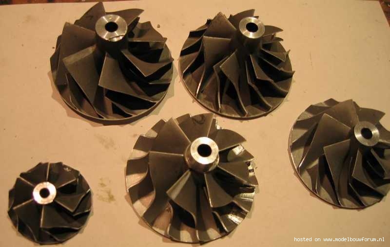

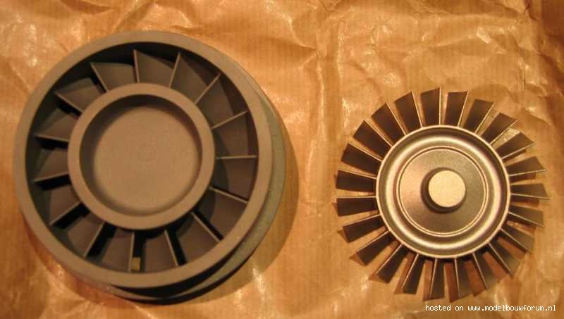

  10. Ger Kovacs
    Ger Kovacs Guest
    wielen
    Hoi Rik.
    Kan mij niet herinneren dat je eens bij me langs ben geweest.
    Wieltje links onder is van de 44er Martin waar ik nu druk mee doende ben.
    Daarnaast onder, heeft even gelopen in de RT Hammer maar gaf zoveel lucht dat ik alles zou moeten aanpassen, diff, VK en waarschijnlijk nog meer, vlam werd er volledig uitgedreven.
    Rechtsboven een orgineel Schwitserwiel wat in de RT Hammer hoort maar heeft een behoorlijk aanlopertje gehad, was niet leuk.
    En de wielen, turbine en NGV voor de GR 180er die na de 44er moet komen, het orginele Schwitser compressorwieltje is nog onderweg.

  12. Ger Kovacs
    Ger Kovacs Guest
    @Rik.
    Jacques.............. heb ik ook heel veel van opgestoken :yes:
    Aanlopertje? kwam doordat er te weinig smering bij het voorste lager kwam, resulteerde in ietsjes kleinere diameter van de keramische kogeltjes, maat was 3,97 mm en kwamen er met een diameter maat van +/- 3 mm weer uit, kortom de compressor kon gaan zwerven in de aanzuigkelk met als gevolg aanvreten van die compressor.
    Maar....... ook hiervan veel geleerd hoe het wel moet :yes: en gaat al weer meer dan 20 uurtjes goed in de RT Hammer, gelukkig.
    5 assen??? zelf compressors frezen??? ambitieus hoor.
    Als je in de gelegenheid bent 10 januari, ik had je nog beloofd dat je met de XL Velox van mij mocht rondknallen, want dan zijn er zat jetvliegers op Rozenburg waar je lekker mee kunt babbelen over turbine's.
    De 'Rik' ECU......... heb je hier nog wel tijd voor, is toch ook wel ambitieus te noemen, heb zelf een behoorlijk hoge handicap voor wat betreft electronica, electro installatie snap ik nog net :wink:
    Tot 10 januari??? (ps welke modus vlieg jij Rik?, want Davy vliegt mode 2 zodoende voor het instellen van de leerling zender)
    Groet Ger.
    Laatst bewerkt door een moderator: 31 dec 2009
