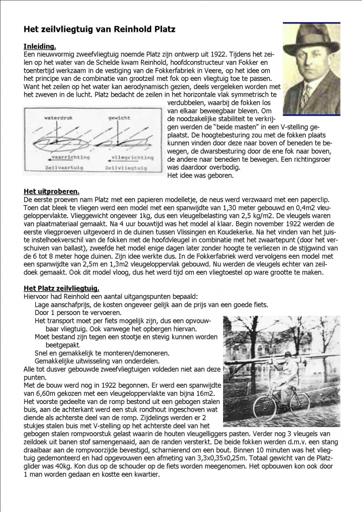

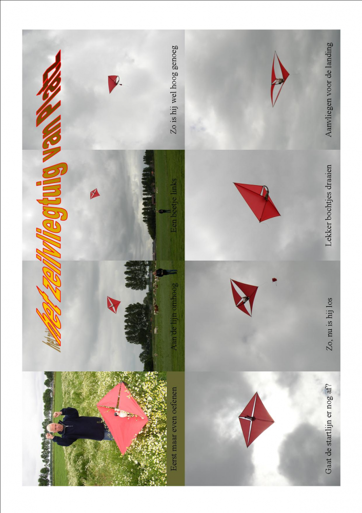

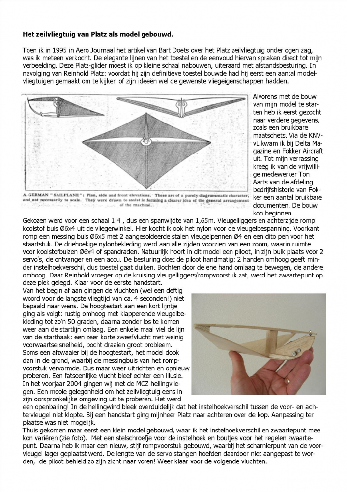

Het zeilvliegtuig van Rheinhold Platz -aflevering 1-
Discussie in 'Vliegende schaalmodellen' gestart door longflight, 24 jan 2016.
  1. longflight
    longflight PH-SAM
    26 jul 2014
    139
    Didam Holland
  2. longflight
    longflight PH-SAM
    26 jul 2014
    139
    Didam Holland
    Het zeilvliegtuig van Platz -aflevering 2-
  3. longflight
    longflight PH-SAM
    26 jul 2014
    139
    Didam Holland
    Het zeilvliegtuig van Platz - aflevering 3-
  4. longflight
    longflight PH-SAM
    26 jul 2014
    139
    Didam Holland
    Het zeilvliegtuig van Platz -aflevering 4-
  5. longflight
    longflight PH-SAM
    26 jul 2014
    139
    Didam Holland
    Het zeilvliegtuig van Platz -aflevering 5-
  6. longflight
    longflight PH-SAM
    26 jul 2014
    139
    Didam Holland
    Het zeilvliegtuig van Platz -aflevering 6 (slot)-

    De meeste modellen die ik bouw zijn ongewoon, het is dan vaak een uitdaging zo'n experiment tot een goed resultaat te brengen. Maar als het vliegt is de voldoening groot. De Platz-glider, s'werelds eerste zeilvliegtuig, was echter niet extreem moeilijk te maken, alleen de ervaring op de helling waaruit bleek dat ik tot dan met een te ver naar achter gelegen zwaartepunt vloog, was wel heel apart. Komende tijd zal ik nog enkele andere schaalmodellen presenteren uit de begin periode van het vliegen. Zoals een door een stoommachine aangedreven vliegtuig uit 1857, de Fokker Spin en de eerste motorvliegmachine die een gecontroleerde vlucht heeft gemaakt. En dat was niet de Wright-flyer! Wordt dus vervolgd.

    Heel interessant en leuk ding. Ik vraag me onwillekeurig af of dit geen alternatief kan zijn voor een Deltawing of Parapent.
    Of het goedkoop (goedkoper) zal worden is de vraag, maar met de huidige beschikbare ultra-lichte materialen zijn er misschien leuke dingen te bereiken.
    Ik heb nog een vraag; Op de tekening zie ik bij de hoofdvleugel geen instelhoek, terwijl bij het opspannen van de vleugel de achterkant ook nog wel iets omhoog getrokken kan worden.
    Verder vraag ik me af hoe hoog de spanning op de spandraden moet zijn. Je kunt het ding denk ik vrij makkelijk uit zijn goede vorm trekken (?)
    Kun je daar iets over zeggen?

    Leuk, weer belangstelling voor de Platz zwever!
    De instelhoek wordt bepaald door de piloot met zijn handen aan de fokkezeilen. Overigens is hier ook meteen het nadeel van Platz t.o.v. Rogallo: de Rogallovleugel heeft, door zijn constructie, een invalshoekverloop van de root naar de tippen, en kan hierdoor toe zonder stabilo of fokkezeil (de tippen zitten immers ver achteraan). Kenmerkend voor de Platz zwever is dan weer dat je ermee kan sturen bij iedere snelheid, ook in een volledige stall; als je de fokken in verschillende hoeken brengt zal het ding draaien.
    Over de spanning op de Platz zwever: die had helemaal geen kabels (behalve misschien in de zomen van de zeilen), de spanning op de constructie zat in de houten frame delen.
    Ik heb destijds wat heen en weer gemaild met Arthur Leeuwang en begreep dat de vluchtprestaties van de Platz zwever niet echt indrukwekkend waren...

    Dat is dan toch de invalshoek ? ;)
    Bedankt voor de toelichting :) Ik zag op de tekening "spandraden" aangeduid staan, vandaar.
