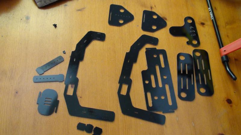

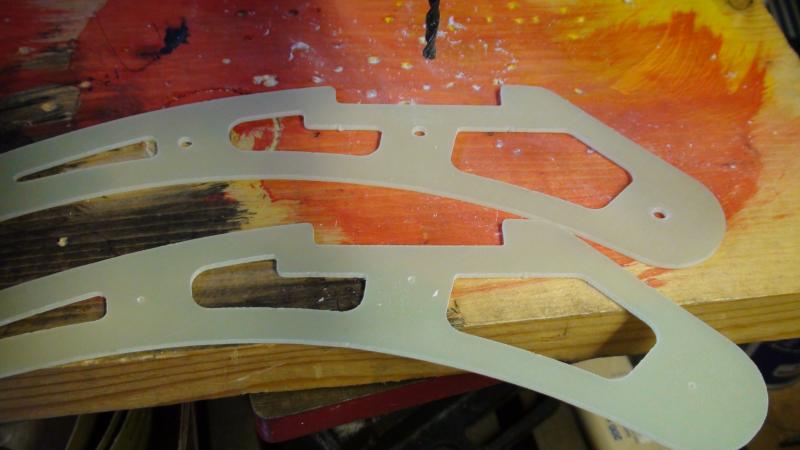

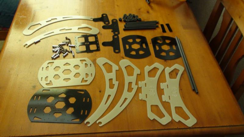

    vandaag pakketje in de bus van het frame
    ziet er redelijk uit maar blieft nog wel wat nawerk
    frame moet van zijn scherpe randjes ondaan worden+gleufjes uit vijlen voor goede passing

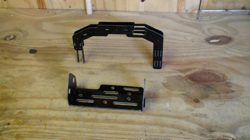

    delen frame

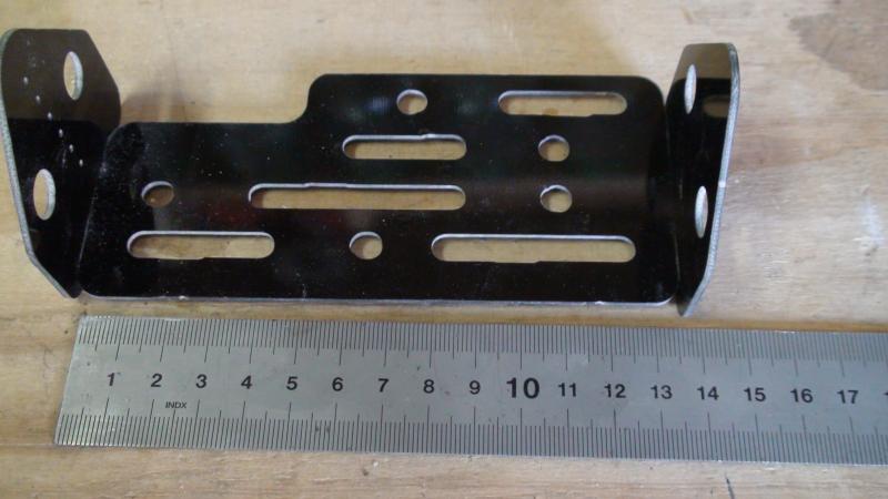

    camera mount

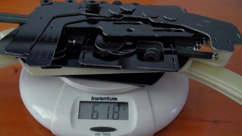

    gewicht frame +camera mount

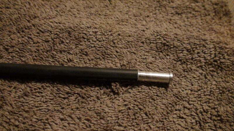

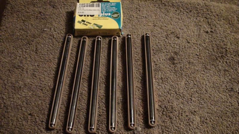

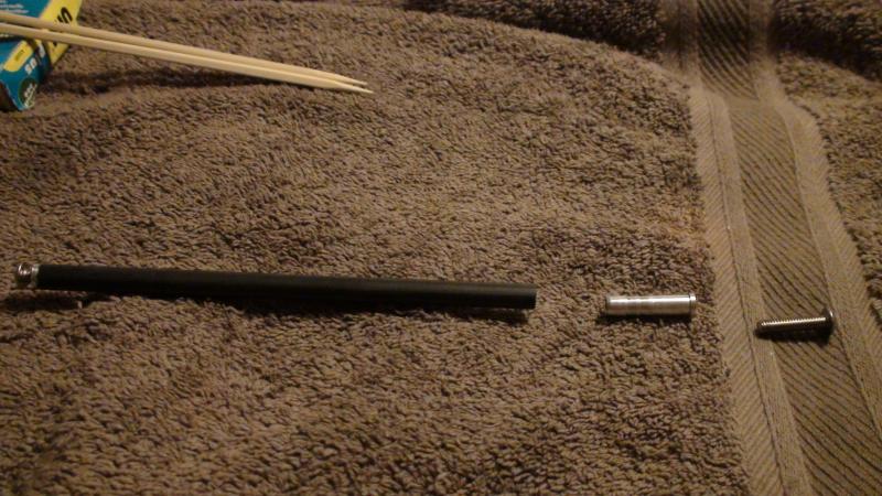

    toch nog even snel wat gedaan
    busjes in de buisjes gelijmd
    gebruik hier uhu 2 componente voor erg sterk en niet meer los te krijgen gebruikte dit ook altijd om mijn clutsliner in de copeling te lijmen van mijn heli
    elastiekjes er op om te zorgen dat ze niet terug lopen moeten 24 uur drogen

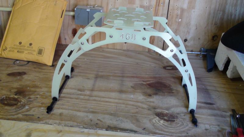

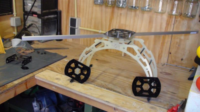

    zo vandaag de boel maar in elkaar gezet
    moest de meeste aansluitingen wel bijveilen maar is allemaal toch weer gelukt
    gaten op maat boren.
    frame + bovenplaat in elkaar
    frame helemaal klaar voor de gein effe een buis er tussen voor het idee,nog 2 plaatjes er bij om de electronica tussen te zetten en links de baterij tray
    even voor het gezicht de cameramound in elkaar gestoken,zit nu weer in het zakje eerst maar eens vliegen zonder
    maat cameramount
    alles bij alles zat het zo in elkaar
    gr.john
