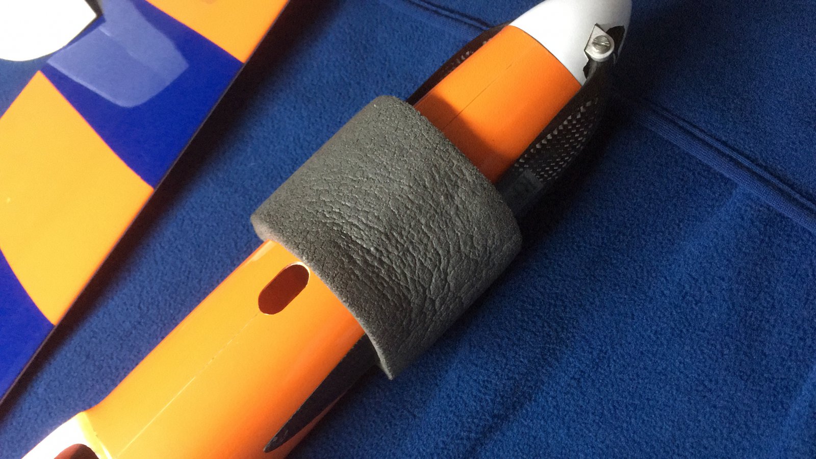

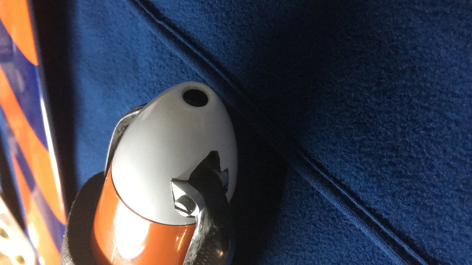

    Hallo iedereen ik ben nieuw in de pylon/hotliner wereld. Heb er al heel wat verschillende gevlogen maar telkens 2dehands gekocht dus ze waren vliegend. Nu ben ik vanplan mijn Pilf x 1.1 te voorzien van 2 setups. De setup die er nu in zit pylonrace/speed setup en een 2de setup als hotliner. Ik heb nog een mega 16/40/1 liggen waar ik een reductie op wil gaan zetten. Maar wie kan me helpen/bevestigen dat volgende onderdelen correct gekozen zijn voor de motor die ik heb.
    Ik wil het volgende bestellen
    - KPG27-Getriebe 5,2:1 · Kontronik
    - Adapterflansch 3500 · KIRA 400/480 · KPG25 · KPG27 · Kontronik
    - Kontronik KK 480 - Alu-Kühlkörper für Ø 28 mm Motoren
    Prop
    - CFK Klappluftschraube 15" x 16" · 8 mm Hals · RFM Freudenthaler
    Klopt dit allemaal
    En wat voor een propadaptor zou ik best nemen voor deze setup?
    Bedankt alvast! [​IMG]

    Ik heb het idee dat die prop wel heel erg positief is.. 15 inch diameter lijkt mij erg groot als pylonaandrijving.
    Dan zou ik eerder denken aan een 7x21 of zo.
    En die Kühlkörper zal niet heel veel helpen, is alleen maar extra gewicht en ruimte.
    Volgens mij heeft @H.B.Busking ooit een HETmotor van een vertraging voorzien, dat is dezelfde maat.
    Die weet het wel.
    Als hotliner setup (dus bursts van 2-3 seconden) kan je er een RFM 16x16 opzetten.

    OK, dan kan je 15x16 of 16x16 nemen.
    Het koelblok kan je weglaten, dat voegt niets toe.
    Gewoon tussen de stijgvluchten wat tijd laten, seconde of 20.
    En Bas weet wel of de flensmaten en zo kloppen.

    Combi met een HET-RC 2W25 (kv=2720) is verder goed. Blokkeren van een motor met een klap houdt in dat de as zich van de rotor loswerkt. Helaas moeten meemaken... nieuwe brommer... maar bleek ook te reparen te zijn...
    De KPG 25 een 5,2 : 1 box heeft een uitgaande as van 5 mm
    Modus van het motorrondsel (Conrad) even ontschoten, maar dacht modus 0,5... is idd ook deze modus tandwielen...
    De spinner met propmenemer van Freudenthaler, die met de Z er in...
    14,5 x 14 smal op aanraden van Gerben. Eerst 15 x 13 breed gevlogen. En de kist trek op die 14,5" prop werkelijk mooi weg. Gerben heeft dat goed in de smiezen...
    Ieder geval met een Huh-factor... de hola hoogte in... is geen speeder... is de kist niet naar...
    Calculatie gedaan op eCalc.ch....
    Freudenthaler, Versetzt meenemer en carbon spinner (als een geheel aangeleverd), zodat de props beter langszij klappen.
    En de 'Gerben' koelsleuf... soort dwarsfluit... maar mooi slank en door de vorm
    minder kans op inscheuren van romp bij hardere landingen. Soms zie je ook wel Deltavorm
    sleuven... vreemde luchthappers en andere contrapties... dit is de beste vorm...
    De zaak tocht door via een open motorspant met 4 gaatjes en via de open spinner...
