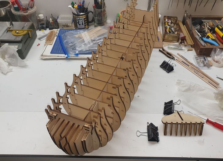

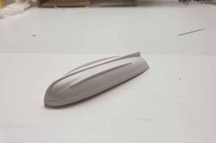

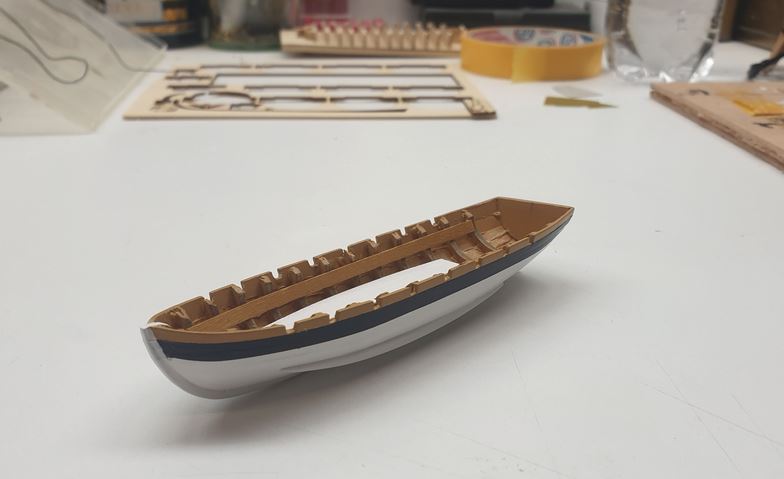

    Ik ben begonnen met 1 van de eerste boten van Victory's schip - de 34 ft (10,36 m) Launch, de grootste van de werkboten die ze droeg.

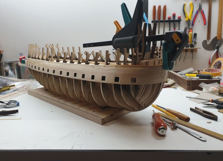

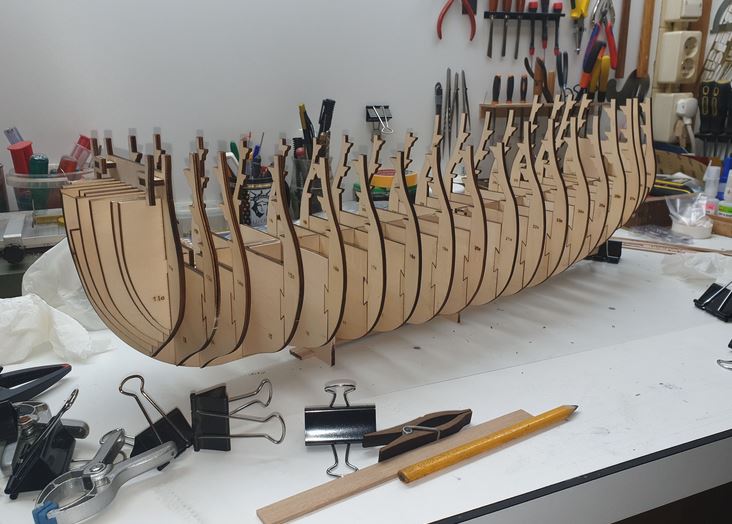

    Alle spanten in elkaar gezet en haaks met lego en klemmen gelijmd.

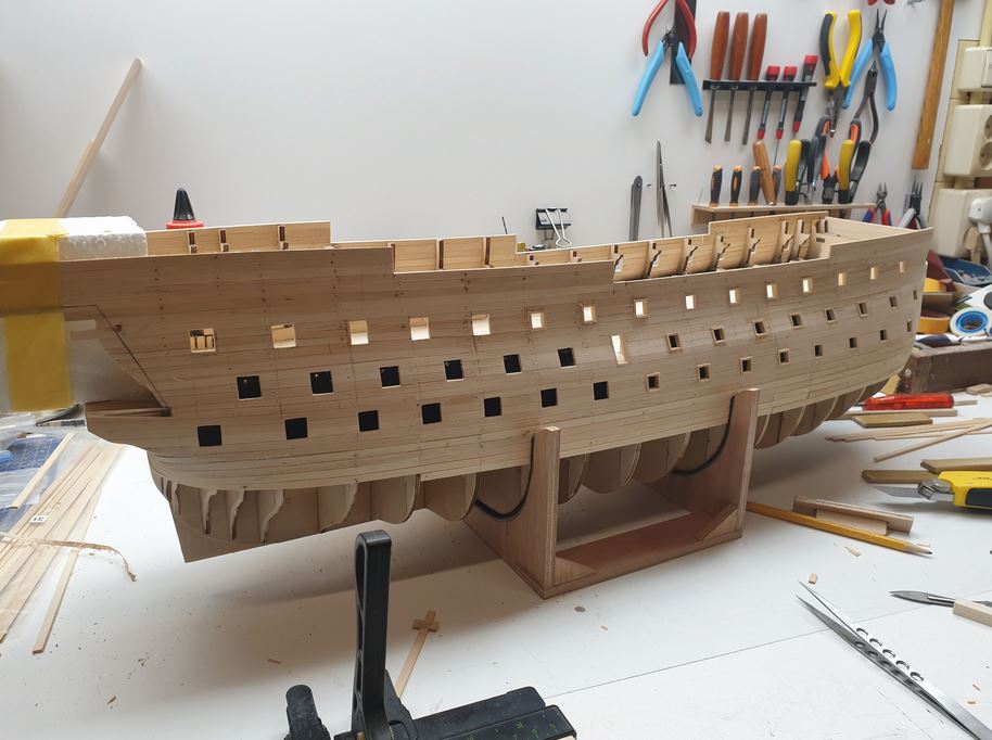

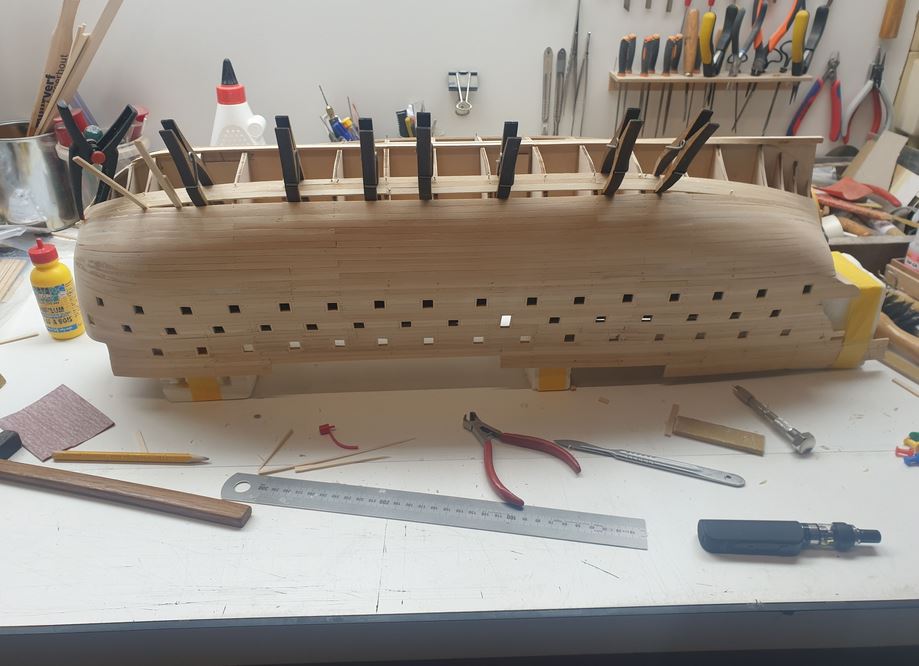

    Hierna begonnen aan de 1 laags beplanking waar ik nog mee bezig ben. De kanon poorten zijn al uit gesneden en afgewerkt.

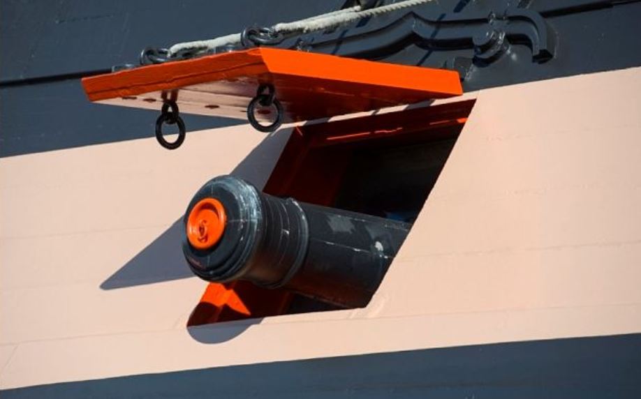

    En dit is het lijstje met de kleurnummer die op de Victory op dit moment zitten, kun je zo laten mengen bij de lokale verfshop
    HMS Victory new paint colours
    Timberwork black: NCS S 8500-N
    Ironwork black: RAL 9005
    Timberwork ochre: NCS S 3020 Y40R
    Mast ochre: NCS S 2010 Y30R
    Lead white: NCS S 1005 Y20R
    Gunport orange: NCS 2075-Y70R
    Pale blue: NCS S 2010 B106
    White lower decks: Code 71YY90027

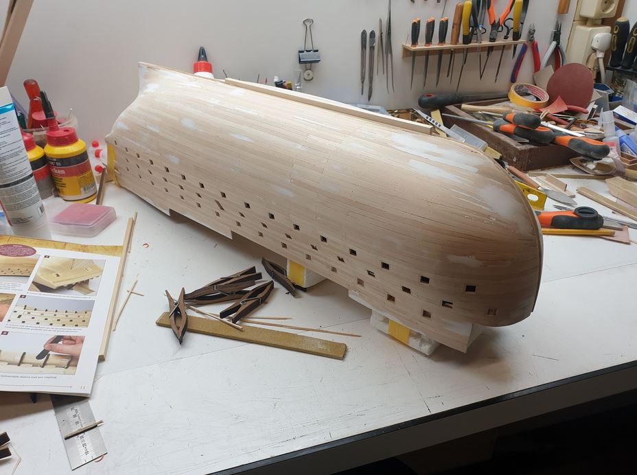

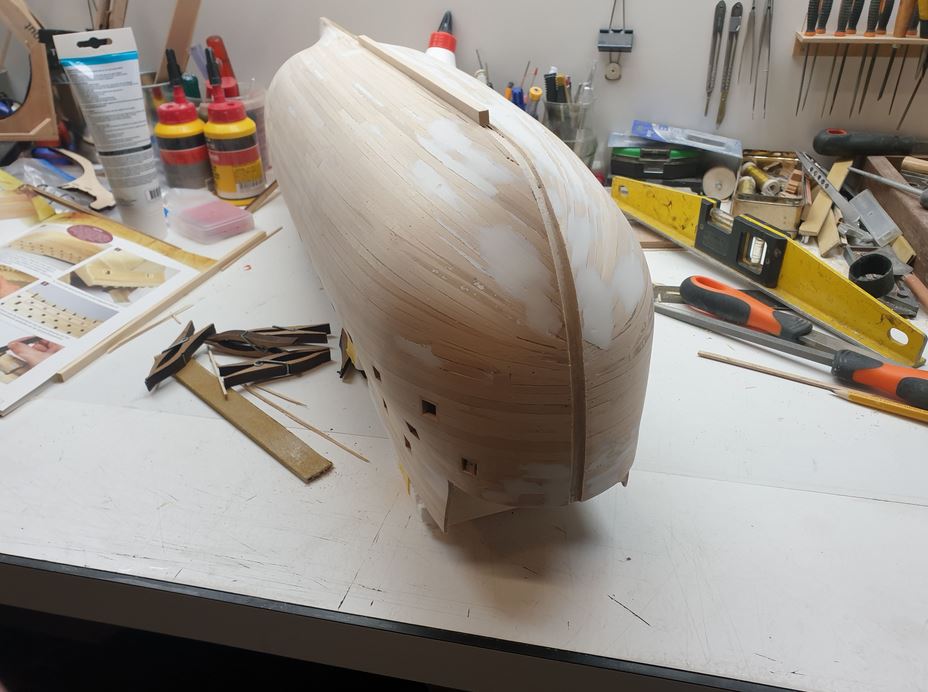

    Zo er zijn weer wat vorderingen, de beplanking is klaar. Afgewerkt en geschuurd, ik heb de romp onder de waterlijn zo glad mogelijk gemaakt zodat de koperen plaatjes een vlakke strakke ondergrond hebben straks.
    Nu begonnen met de plaatsing van de kiel.
