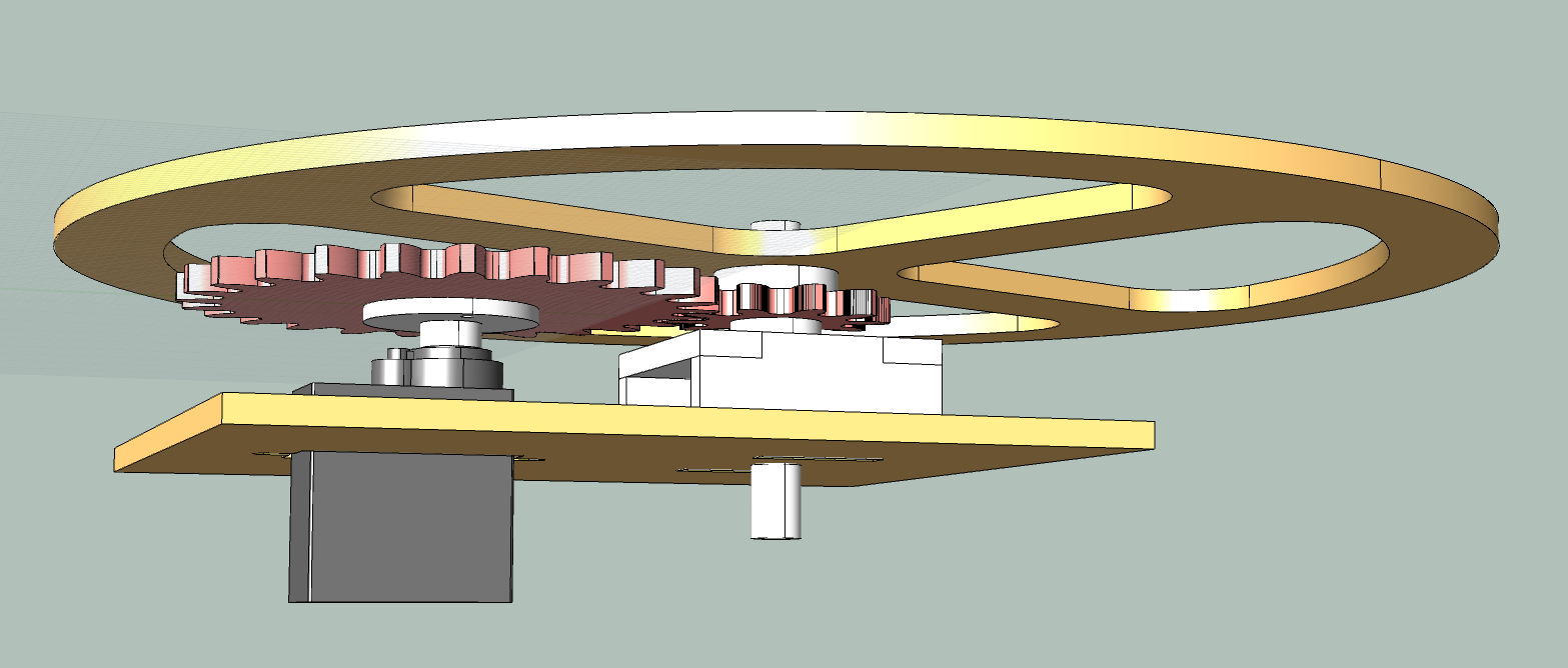

    Dan vermoed ik dat, zelfs als je een groter puls-bereik weet te realiseren, de servo dan altijd continu gaat draaien. En daar heb je voor jouw toepassing niets aan, omdat je dan je geschutskoepel nog steeds niet verder kan laten draaien én laten stoppen in die positie!
    Ik denk dat je toch op een tandwieloverbrenging gaat uitkomen. Ik heb zoiets al eens ontworpen voor een geschutskoepel op een vliegtuig en als prototype uitgevoerd in 3 mm triplex (ook de tandwielen, komt toch nauwelijks kracht op) en een holle 6 mm dia. aluminium as:
    De servo is een "gewone" Corona CS-929MG.
    Herby63 vindt dit leuk.

    Prachtig ontwerp, mocht er nu iemand dit kunnen 3D-printen, zou de max zijn :)

    Ik wil het wel printen voor je, maar dan moet ik wel de maten hebben en het aantal tanden van beide tandwielen.
