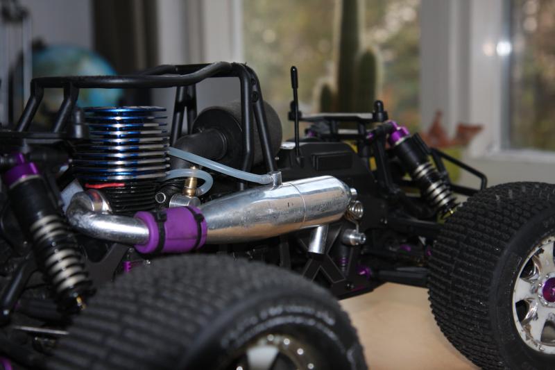

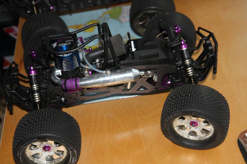

zouden jullie je eigen setup kunnen vertellen en misschien wat fotos erbij?
full
full
Tsja, wat heb ik er allemaal op.
3 speed
hellfire shock caps met HPI A720 shocks
aluminium gasheuvel met die throttle mod
LRP Z.28R
Aluminium koppelingsschoenen
Heavy Duty spur en clutch
Sway Bars
Hitec HS645MG, niet de sterkste, maar doet het nog net ;)
Kogellagers voor servo saver
Tuned uitlaat
