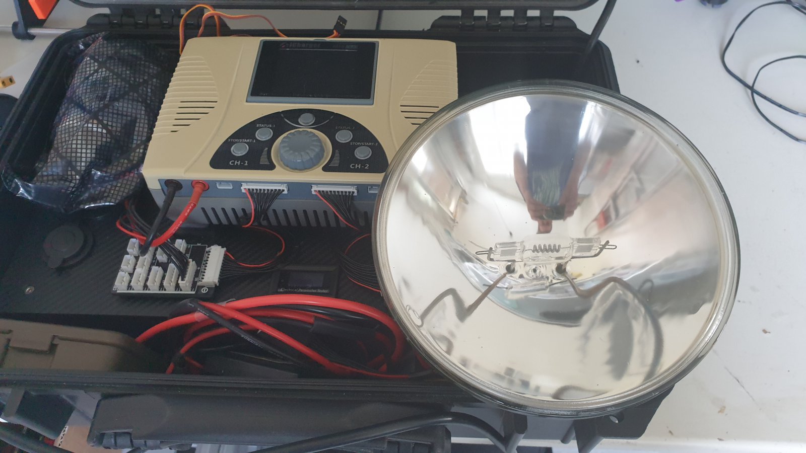

  16. Hobby4Life
    Hobby4Life
    20 nov 2009
    1.329
    Avenhorn, NL
    Mijn oude trouwe belasting :)
    Een General Electric 28V 600W lamp.
    Ooit eens gekregen van iemand die in de vliegtuig industrie werkt.

    Dat is een serieuze lamp!

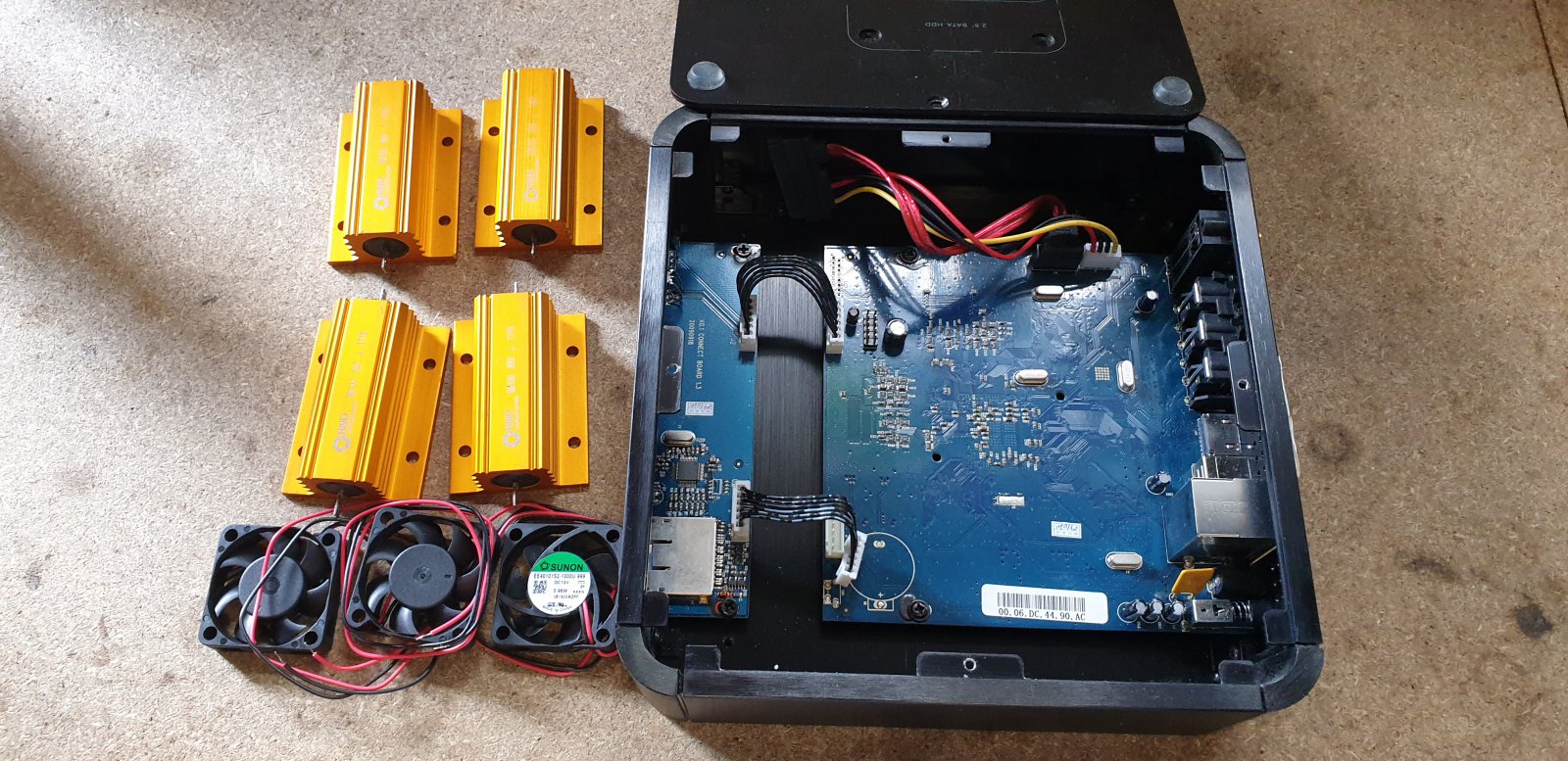

  18. Jackske
    Jackske
    15 nov 2016
    504
    Lier
    Ondertussen al een beetje bezig geweest met de ontlader.
    De oude elektronica uit de behuizing gehaald.
    En de weerstanden aan mekaar bevestigd met draadstang. Zo kan ik ze netjes in de behuizing zetten.
    Staan op hun zijkant en vlak ervoor komen dan 3 fans van 40x40 die hopelijk voldoende zullen zijn voor de koeling. 20200606_092515.jpg 20200606_094056.jpg 20200606_152022.jpg 20200606_152004.jpg
