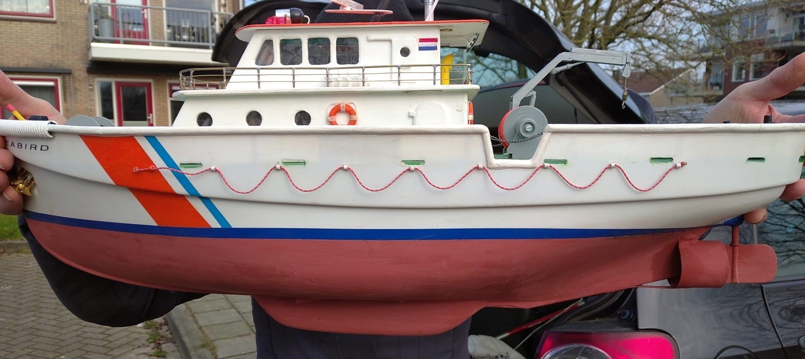

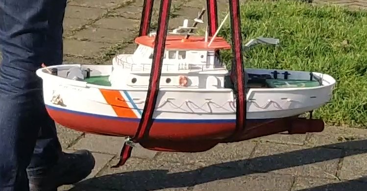

    Wie de video van de Seabird gezien heeft, zal het opgevallen zijn, dat de boot de neus in het water steekt, als het gas er op gaat en de snelheid oploopt.
    De bouwer heeft om de tuiteligheid te beteugelen en meer binnenruimte te houden, geen interne ballast gebruikt, maar een klont lood onder de romp gehangen:
    Ik heb de indruk, dat dit de reden is voor het a-typische vaargedrag; de weerstand van de gestroomlijnde klont drukt de neus naar beneden.
    De video was naar aanleiding van het verplaatsen van gewicht in de romp, om de neus wat hoger te krijgen. dat is gelukt, maar de hoge weerstand blijft natuurlijk.
    Ik vind het vaargedrag er wat 'zwaarmoedig/stijf' uit zien en de koersvastheid is, zeker vergeleken met mijn 60 cm Metje Jacoba, abominabel, je blijft sturen.
    De kapitein heeft er een gyro in gezet, dat helpt een beetje bij het varen van een rechte(re) koers.
    In de video staat de gyro grotendeels uit, omdat de schipper zelf wou sturen om de boot in beeld te houden:
    Voorlopig blijft de ballast er onder, maar zou interne ballast (en een paar forse slingerkielen) het vaargedrag verbeteren?

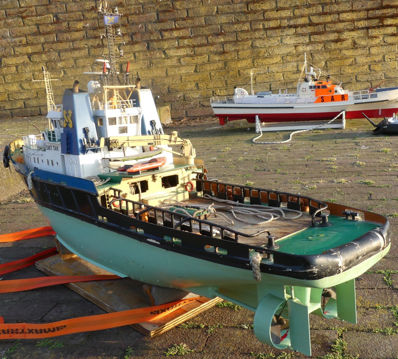

    Een mooi 1:1 voorbeeld hiervan was de Happy Hunter. Als je de kit bekijkt, zie je twee reserve-ankers aan de rookafvoeren hangen. Wát??? Zijn ze bij Smit of op de werf helemaal van de pot gerukt?
    Als je die ankers moet gebruiken... Hoe krijg je ze van hun plaats?
    De reden was dat de HH een draak van een schip was om op te varen. Door die ankers 'hoog en droog' op te hangen werd het schip over de lengteas een stuk rustiger; de rolbeweging, die eerst schrikbarend snel was, werd een stuk langzamer.

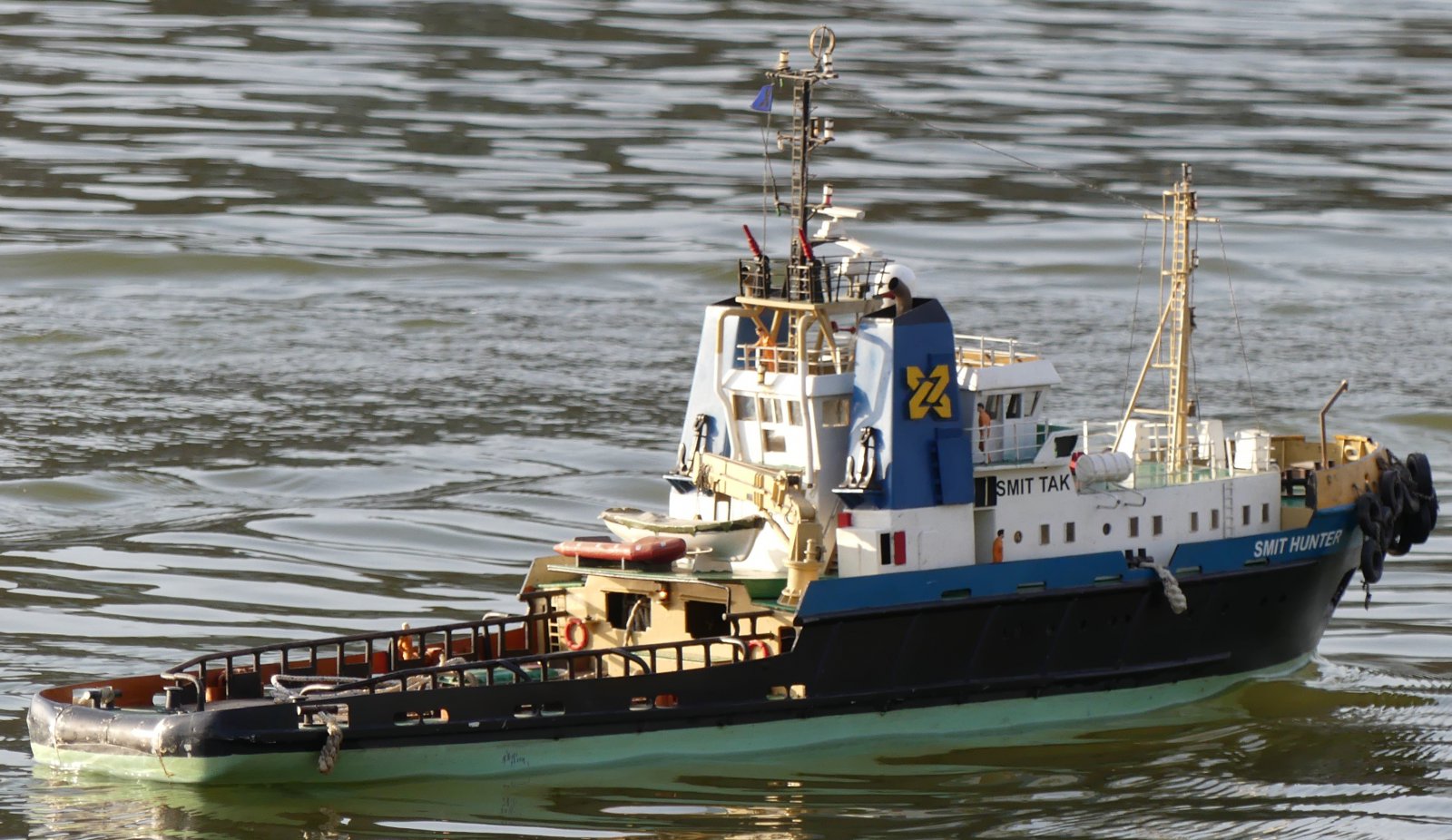

    Het verhaal komt van G. Bongers, een van de schippers van Vaargroep Overbetuwe.
    Had een vriend die destijds betrokken was bij de bouw van de HH, en die vertelde dit verhaal en daarom hangen bij zijn HH inderdaad twee reserve ankers aan de (oké, oké...) schoorstenen.
    Net even de bouwbeschrijving erbij gezocht; Robbe heeft 1 (één) reserveanker achter aan de opbouw hangen. Excuses voor de verwarring.
    Foto's zijn van de Smit Hunter van Dhr. Bongers.
    Zijn model is ondertussen als meer dan 25 jaar oud, maar vaart nog steeds prima.

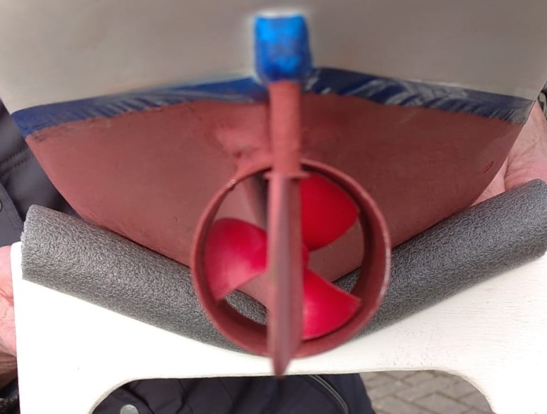

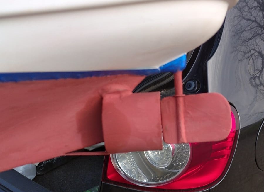

    Jan, Zie je kans om een plaatje te (laten) plaatsen van het achterschip met straalbuis en schroef? Dacht dat ik onduidelijk een lange straalbuis zag en naar mijn idee is dat niet nodig. Je schreef al dat het een stuk pijp of buis is. Een straalbuis kan relatief kort zijn. En laat nu die meneer die dat ding uitvond Kort heten. Voor een Kort straalbuis kun je beter een stuk van een Mepal beker nemen. Dan is de aanstroming beter. De schroef zuigt het water op lagere druk aan en perst het op hogere druk weg. Daarom heb je aan de ingang een grotere diameter nodig. En de schroef moet maar een kleine speling in de buis hebben. Anders heeft het geen zin. Gr. Klaas.

    Ik zal een verzoek om wat foto's indienen bij de schipper.

    Vanmiddag wezen varen, dus gelijk wat foto's gemaakt:

    Bedankt voor de duidelijke foto's en ik hoop dat jullie lekker hebben gevaren Jan! Hier niet echt lekker weer en geen drang om de waterkant op te zoeken. Kan ook mijn oude dag zijn natuurlijk. Het schroefje past mooi in de staalbuis, maar zoals je ziet is de ingang, door de scheg, kleiner dan de uitgang. Daardoor wordt de aanstroming van het water verstoord. In wezen hoeft een straalbuis niet zo lang te zijn. Naar mijn idee kan de voorste helft eraf. In wezen voorkomt een straalbuis dat het schroefwater van de tippen van de schroef naar buiten ontsnapt en alleen weg kan naar de achterkant. Om de aanstroming van het water te verbeteren zou de ingang een grotere diameter moeten hebben. Zie link.
    https://binnenvaartinbeeld.com/nl/Scheepspraat/straalbuis
    Om de koersstabiliteit te verbeteren zou ik vanaf het midden van de romp een scheg maken naar achteren en daarin de ballast verwerken.
    Je zou een test kunnen doen door eerst een plaat(je) aluminium in de gewenste vorm te maken en die onder de romp te lijmen. Als je de staalbuis aan de voorkant inkort zou je dat een beetje V-vormig, dus haaks op de rompvorm, kunnen doen. Dat vergroot da aanstroomopening. Hoop dat ik het een beetje duidelijk heb omschreven. Gr. Klaas.
