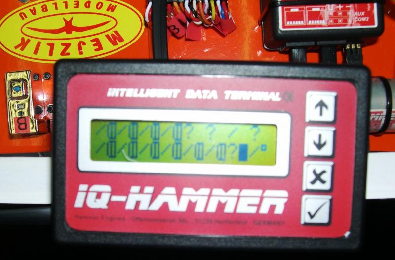

    Ik heb een Boomerang Sprint met een IQ Hammer 90+ turbine.
    De motor start en loopt prima.
    Nu wil ik op het einde van het seizoen de electronica eens uitlezen,
    maar krijg alleen rare tekens op de data terminal.
    Heeft er iemand een idee wat de oorzaak zou kunnen zijn ?

    stekkertje
    Bij mij zit dan het stekkertje gedraaid.
  3. Dickie
    Dickie Guest
    of een breuk in je data kabeltje, bekijk de stekker goed.

    Vrienden bedankt voor de info.
    Ik heb een geleende kabel gebruikt en alles is terug normaal.
