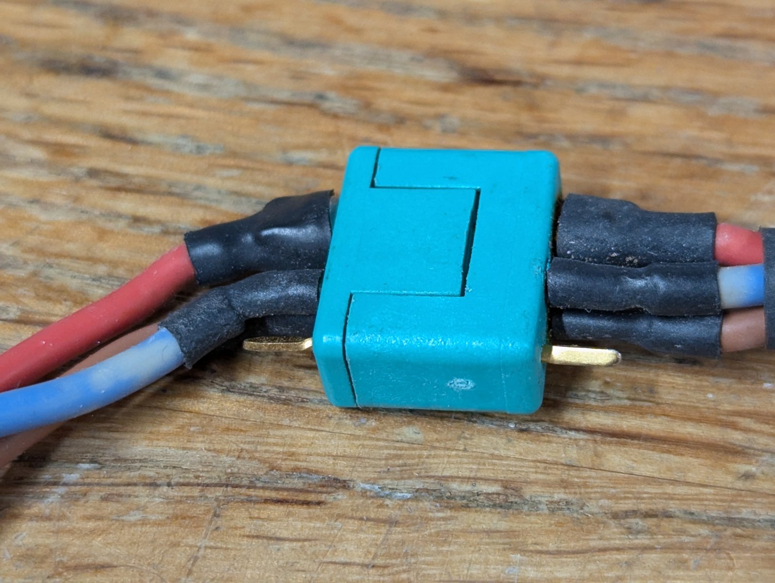

    Toen hij terugkwam had ik er geen plannen mee, en is hij dus al die tijd in de verzenddoos gebleven. Nu ik hem enkele dagen geleden op een testopstelling wou doen draaien, merkte ik dat de kabel die de startmotor en plug van stroom voorziet ontbreekt. Jaren geleden heb ik hier, als ik me niet vergis, eens een topic over deze kabel gezien, deze vindt ik niet meer terug.
    Weet iemand hoe deze kabel gesoldeerd moet worden a.u.b.?

    Dit is wat ik zo snel kan vinden.

    Dit is nogal onduidelijk, ik zou niet graag mijn ECU oproken.

    Die linker stekker op de foto lijkt me anders heel duidelijk. De stekker aan de andere kant moet 1 op 1 zijn.

    Ok, ik ga er meteen mee aan de slag dan

    Het werkt, bedankt voor de hulp
