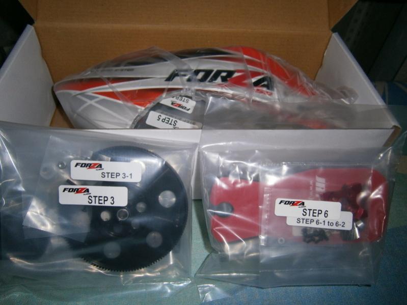

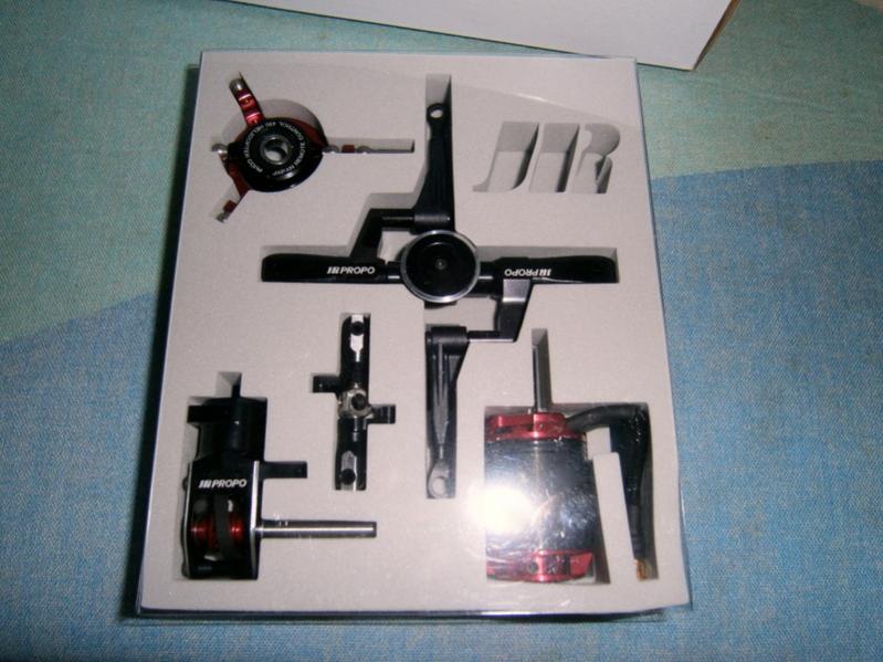

    Goede keuze gemaakt . :cool: Hier wat fotookes van de doos :
    [​IMG] [​IMG] [​IMG]

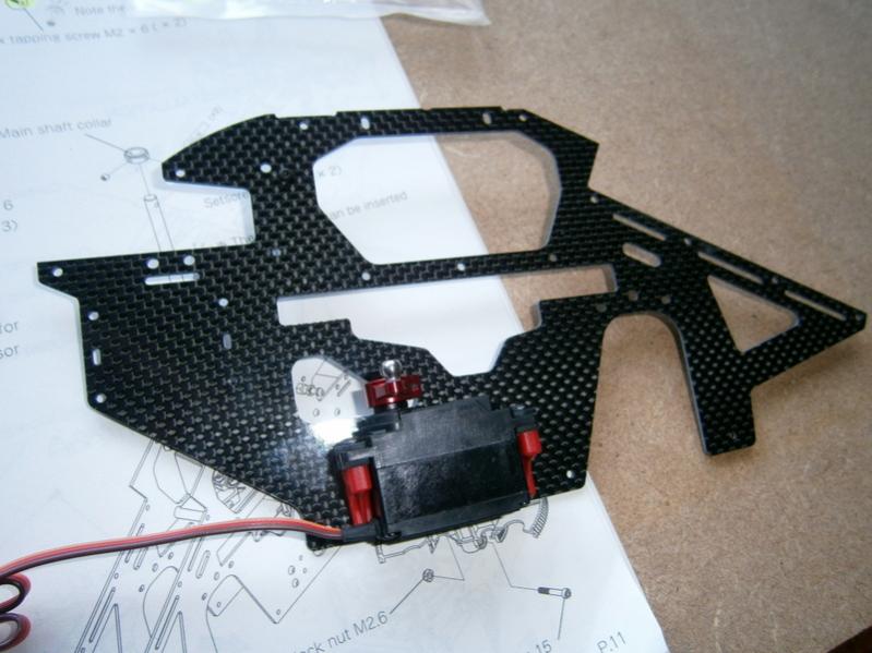

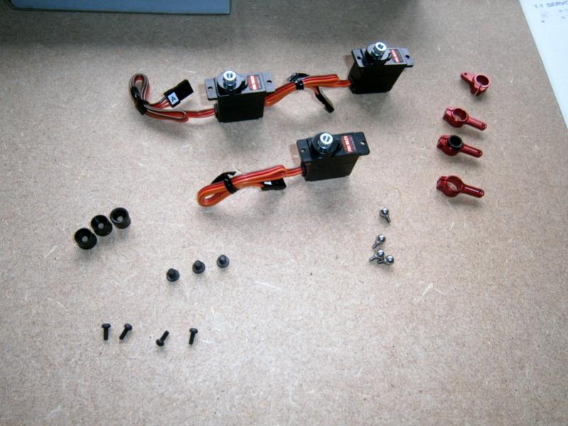

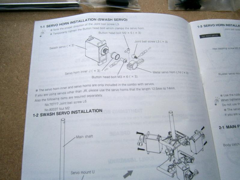

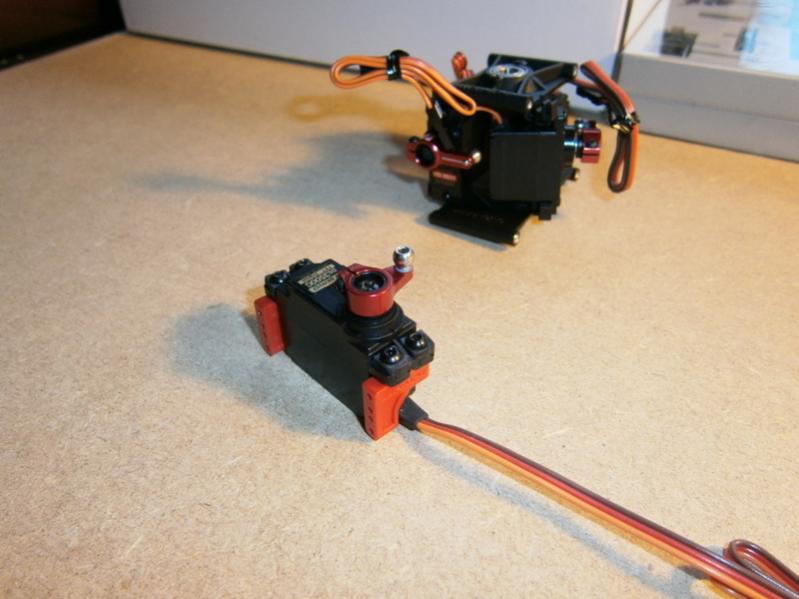

    We zijn met de bouw begonnen na eindelijk weer wat ademruimte na het werk .:banana: Servo's zijn meteen met metal gear en de tail servo is ook tamelijk gekend als zijnde een goede :) en kan zelfs op 500 size heli's gebruikt worden ( type JR ds 3500 G ) . Handleiding is ook zeer vlot leesbaar en duidelijke tekeningen . Een goed begin dus en meteen ook een goed gevoel bij deze bouwdoos . :cool:

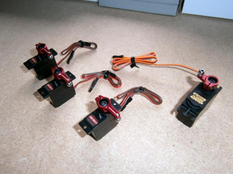

    Lid geworden:
    25 mei 2009
    Berichten:
    3.691
    Locatie:
    belgium
    De servo armen kunnen heel eenvoudig op 90° gezet worden via een extra ring die over de "tanden" van de servo komt , clever van JR (niet die van Dallas ( afleveringen over oliebaronnen uit vervlogen tijd )).
    Geen subtrim gedoe meer .
    Nog wat vooruitgang en hiermee is step 1 gedaan . :cool:

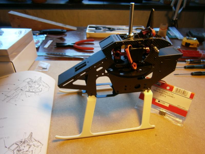

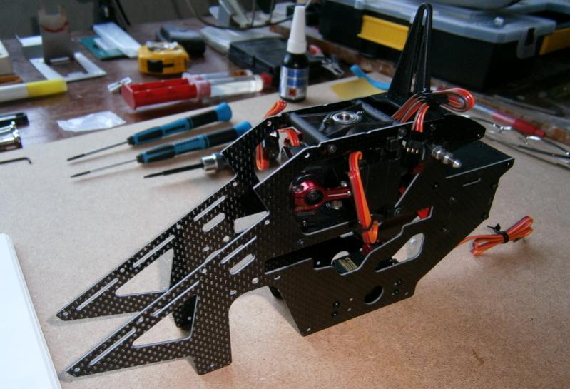

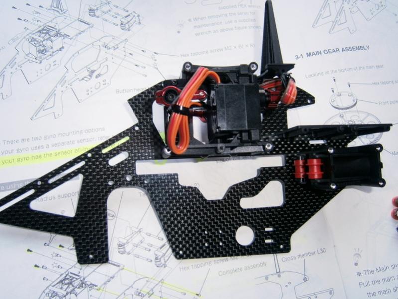

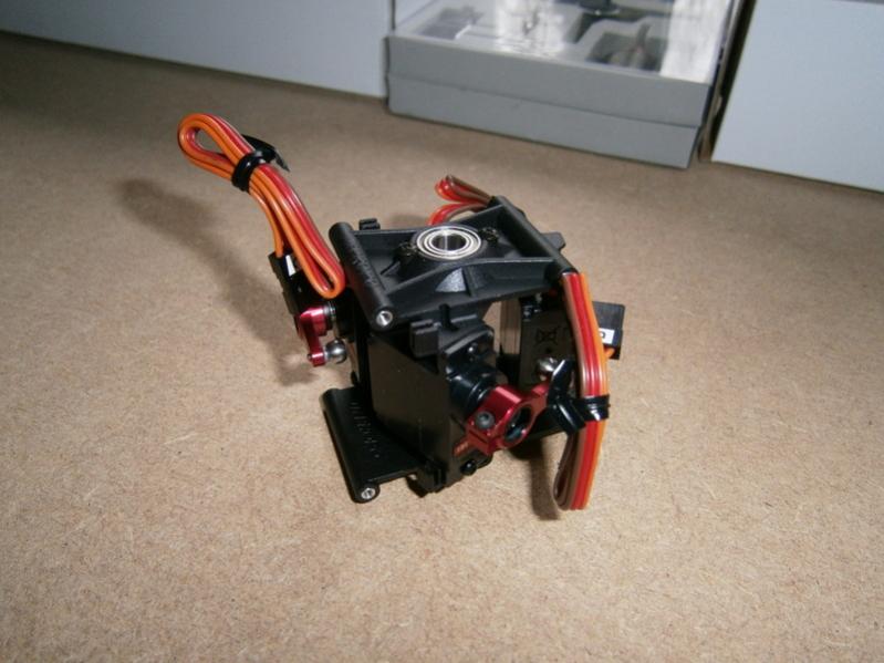

    Vandaag hebben we step 2 afgewerkt : het frame . Beetje zoekwerk welk vijsje waar moet komen maar we zijn er aan uit geraakt :) Voor de rest geen problemen , alles past perfect in elkaar . Dan ook nog wat gerekend ivm welke pinion te gebruiken . Stock is 15 T op 136 T en dat geeft nogal hoge headspeed . Er bestaat nu ook een 16T en een 14 T dus voor de 14 gegaan om wat lagere headpspeed te bekomen en ook wat langere vliegduur dus .

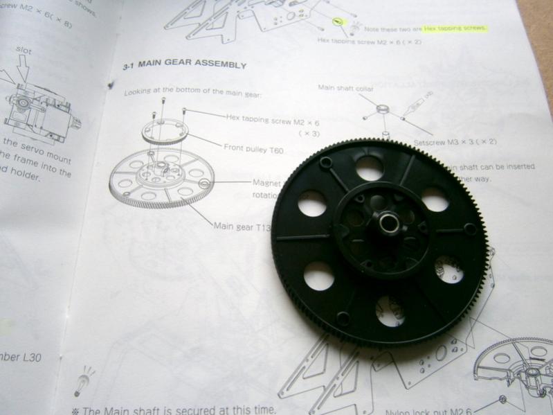

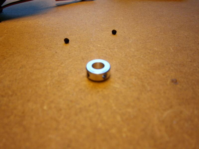

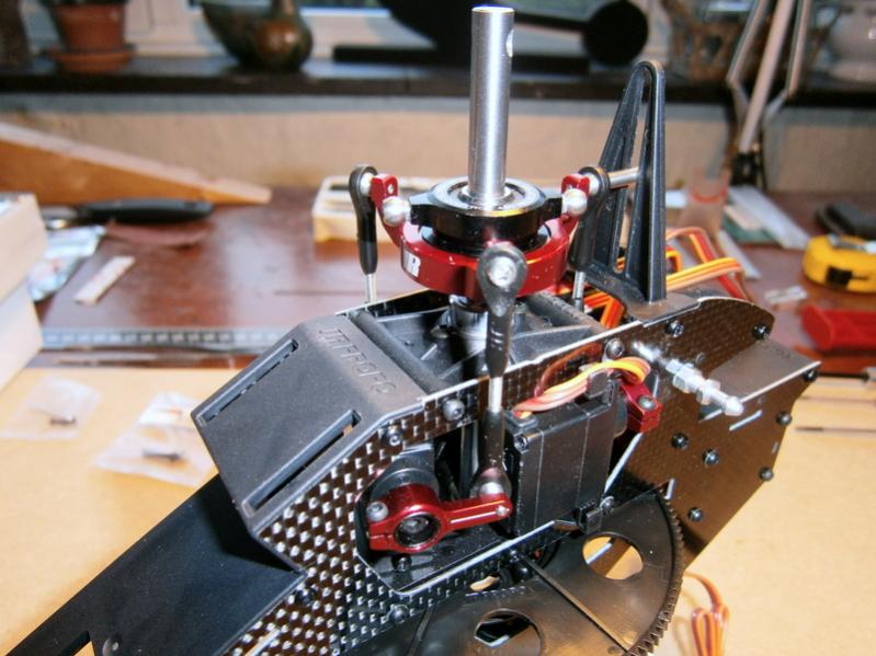

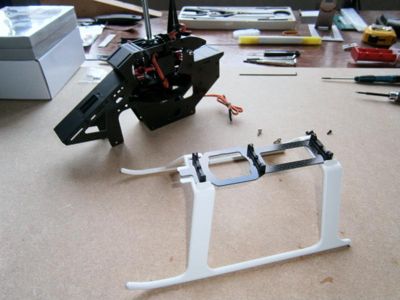

    Ok step 3 , main gear + main shaft installeren . Weer leuk detail de collar heeft 2 nimbus vijsjes om vast te zetten (bij de meeste 450 maar 1 ) Of misschien de nieuwere generatie wel :confused: Kweenie .
    [​IMG] [​IMG] en dan ook het landingsstel eronder , ook hier weer leuk detail : daar waar de tail boom struts komen (normaal met zelftappende vijsjes ) zitten 2 ball links :rolleyes: maw als je de tail boom er eens moet afhalen dan is het gewoon van en op klikken zoals een servo arm op de swash bv . Kleine details die toch het verschil maken vindt ik . :cool:[​IMG]

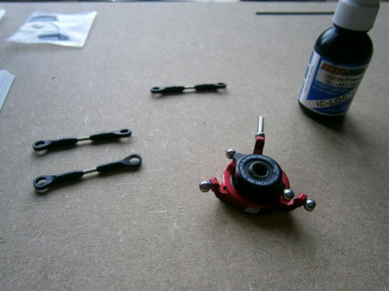

    Vandaag hebben we onze laatste zaterdag gewerkt :sleepy: en nu hebben we weer "gewone" weekends . Dus na het werk direct nog wat gebouwd aan de swash = therapeutisch relaxerend (voor mij toch LOL )
    Mooi spelvrije swash :yes:De ball links waren echter niet of zeer weinig geborgd . Dat hebben we dan direct rechtgetzet . Na zien (zelfs als het gemonteerd is , is dus altijd de boodschap )
