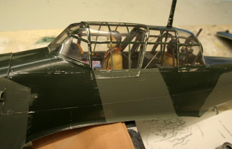

    @ John: Ik heb alle kleuren met een breed plat penseel voor de grotere oppervlakten en een fijn rond penseel voor de details opgebracht.

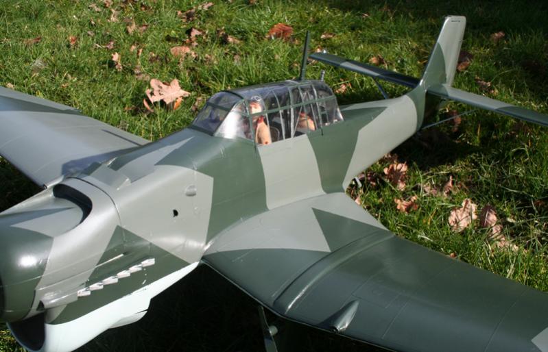

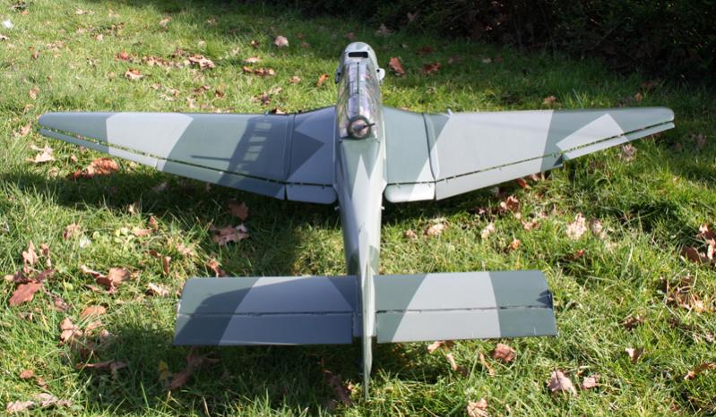

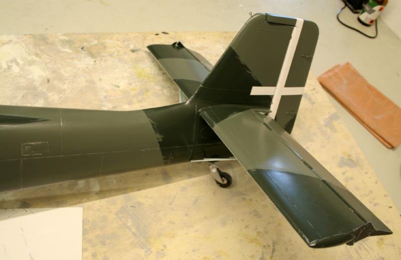

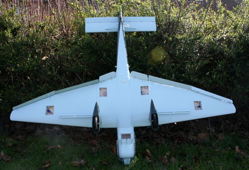

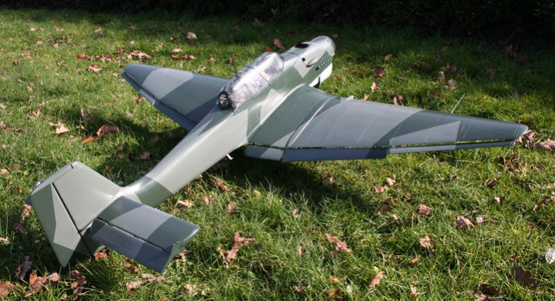

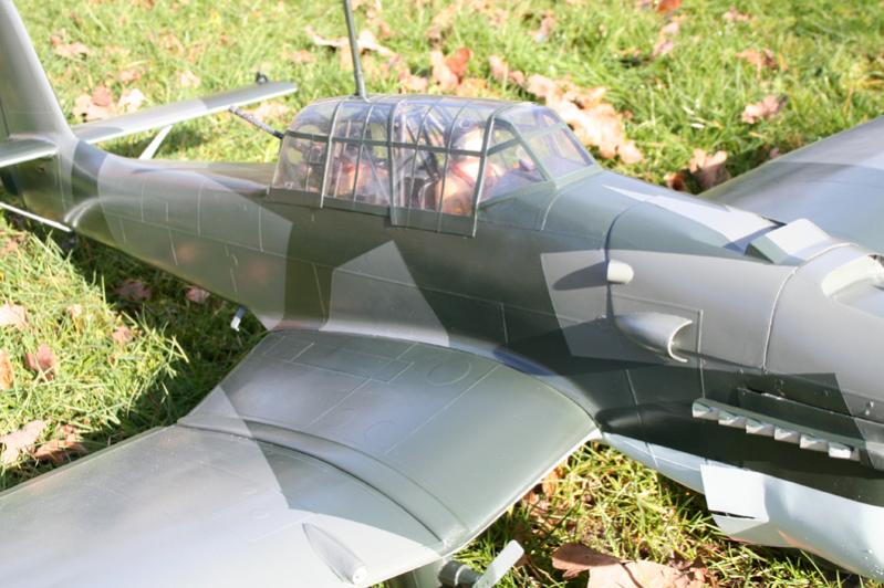

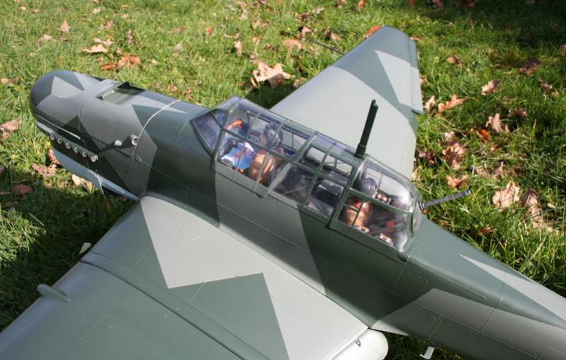

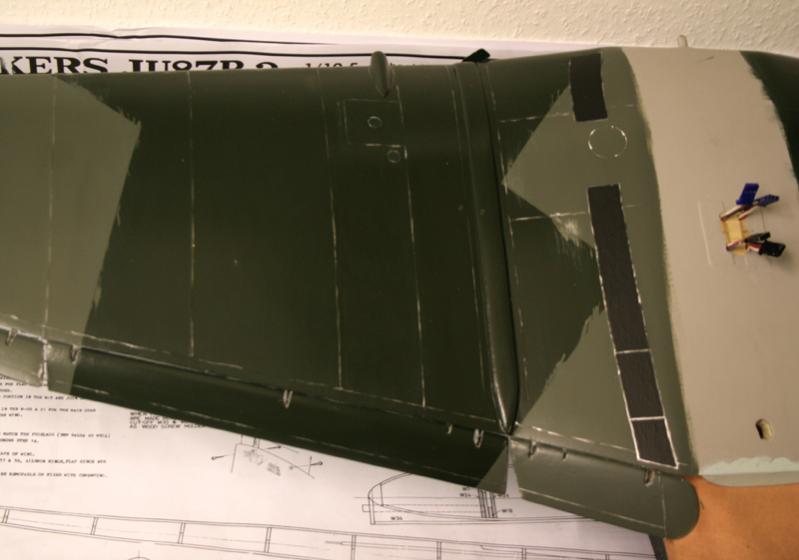

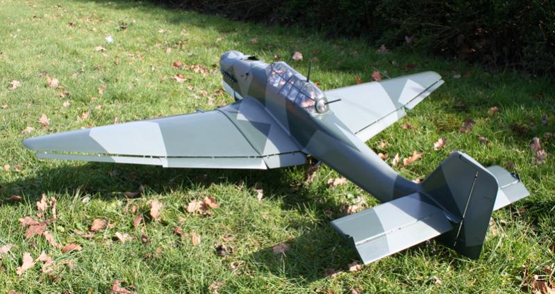

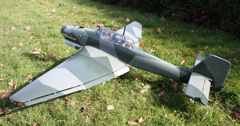

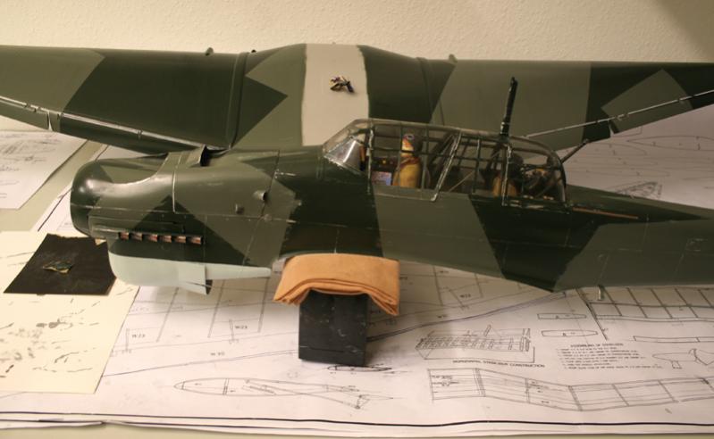

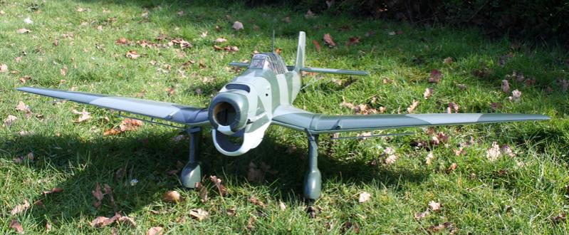

    Het donkergroen zit er ook in twee lagen op. De eerste foto`s buiten in de lentezon! :zon:
    Op sommige plekjes is de verf iets onder de afplakband doorgekomen en dat moet nog bijgewerkt worden. Ook alle andere kleuren zoals de uitlaten, het staartwieltje, etc. moeten nog geschilderd worden. Daarna moet de Picchiatello nodig geweathered worden, want hij ziet er nog veel te "glad" en nieuw uit zo

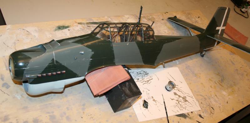

    Ik heb net wat kleine plekjes bijgetipt van het schilderwerk en de Picchiatello staat nu strak in de lak. Klaar om flink smerig te worden :p
    Ik hou wel van een geweatherde kist. Slijtplekken waar het aluminium zichtbaar is, roet uit de uitlaten en de MG`s en een vuile waas over de hele kist.

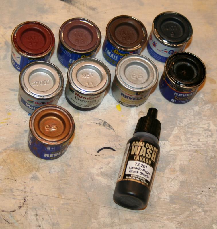

    Aan de slag met wat potjes Humbrol / Revell en een zwarte wash van Lavado:

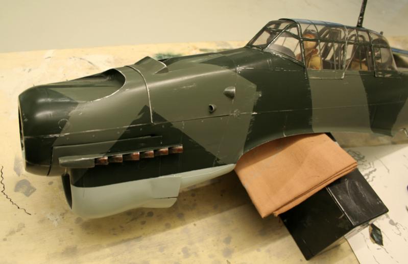

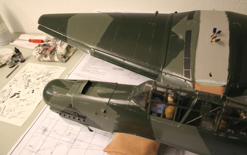

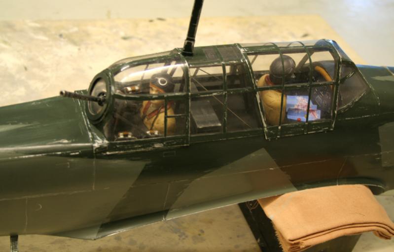

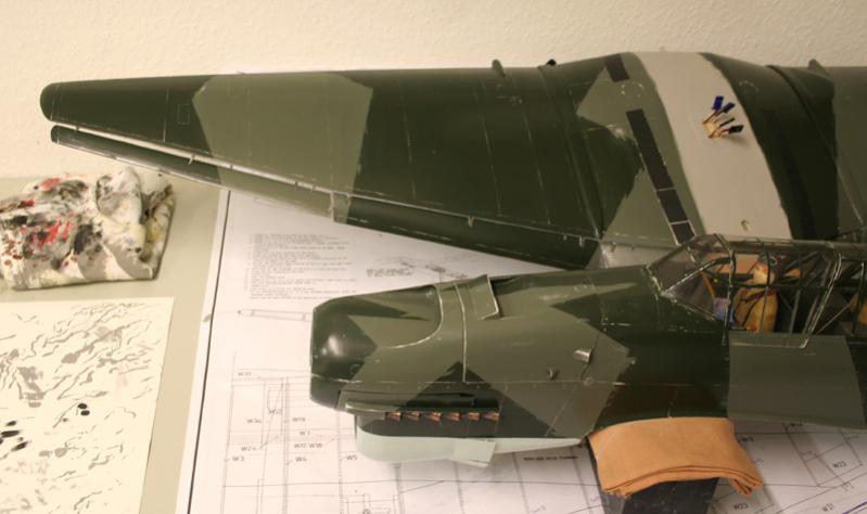

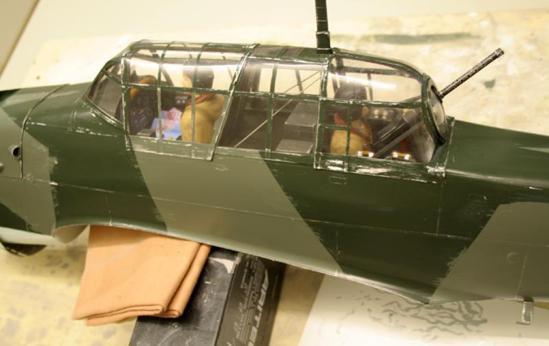

    Eerst zo strak mogelijk de camouflage aanbrengen en nu alles flink beschadigen, leuk werk! :D Met een klein stukje fijn schuurpapier de overgangen van de camouflagekleuren bewerkt:
    De uitlaten geschilderd en de romp dmv dry-brush van slijtplekken en paneelranden (aluminium) voorzien:
    Ik weet het, bij weatheren geldt less-is-more, maar ik hou wel van een flink versleten en smerige kist ;)

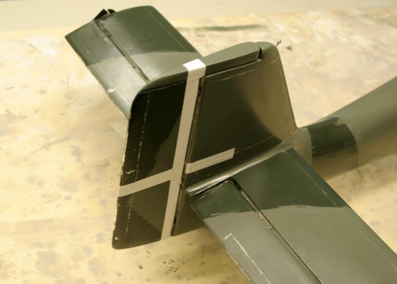

    Het staartwieltje aluminium en het witte kruis op het richtingroer geschilderd:
    Verschil tussen de (nog) strakke vleugel en toegetakelde romp:
    Wanneer de vleugel net als de romp is bewerkt kan de zwarte wash over de kist

    Begonnen met het verweren van de vleugel:
    Ik heb nu alleen de paneelranden 'versleten', er komen nog wat oppervlakte slijtplekken bij. Het lijkt wat veel, maar met de zwarte wash er overheen straks wordt het minder opvallend.
    Ik ga m`n Picchiatello niet zo smerig maken als op bovenstaande foto, maar er komt wel behoorlijk wat 'roet' op straks.
