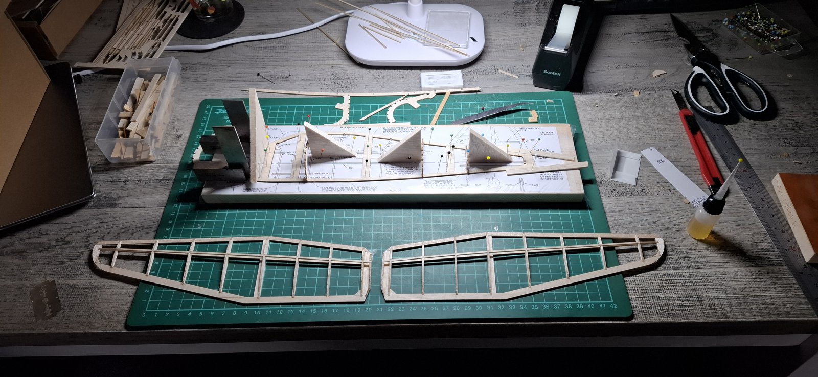

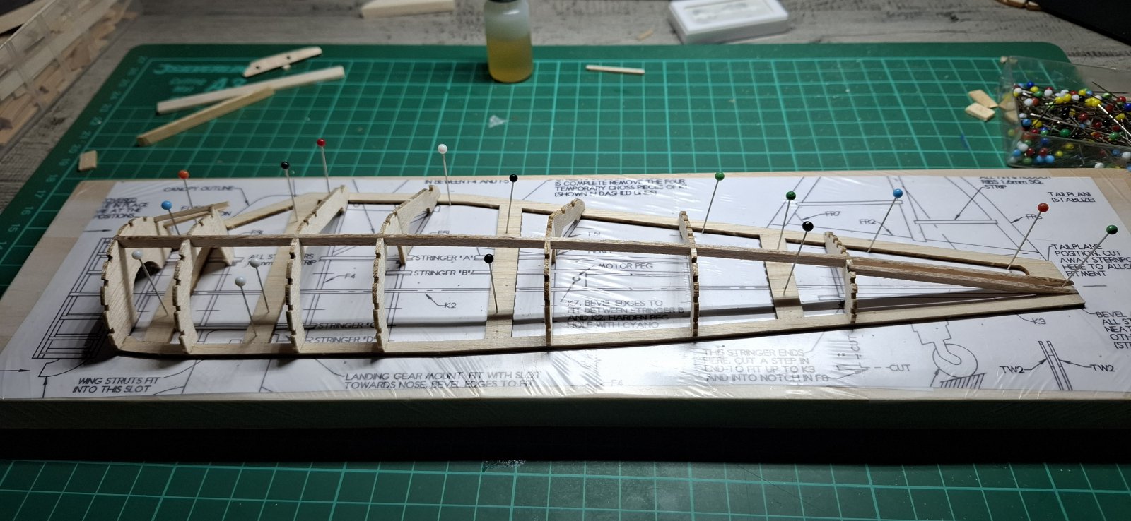

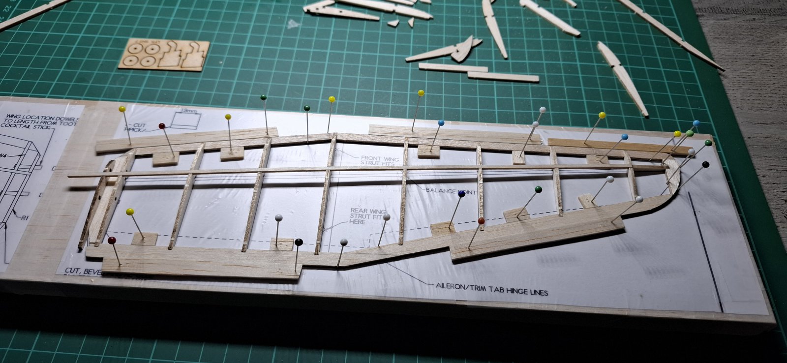

    Tijd voor de vleugels. Eerst alles droogpassen en daarna pas lijmen. Erg belangrijke stap zodat je weet of je tegen zaken aanloopt die je moet aanpassen of dat alles mooi past. Bij de kit past alles erg mooi dus de lijmpot er langs en je hebt een vleugel.
    Inmiddels 2 vleugels en een begin aan de romp.

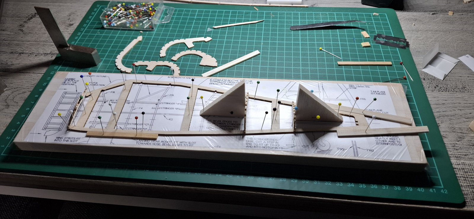

    Ik plaats de bulkheads met behulp van balsa driehoeken om ze mooi recht te krijgen. Ik lijm er een aantal laat dit drogen en lijm later de rest.
    Hier iets uitvergroot.

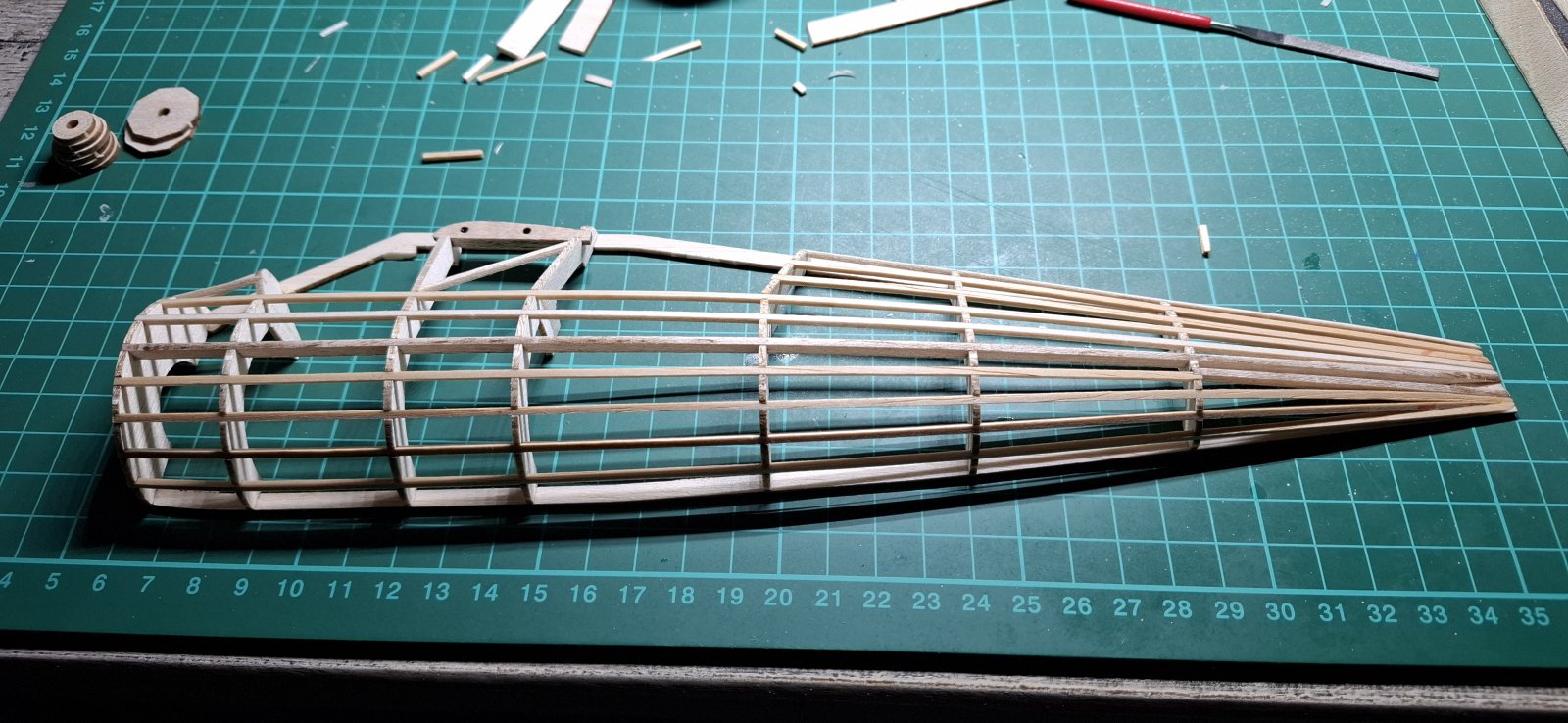

    Alle bulkeads op zijn plek. Nu tijd voor de stringers. Als alle onderdelen op zijn plek zitten ga ik door naar de andere kant.

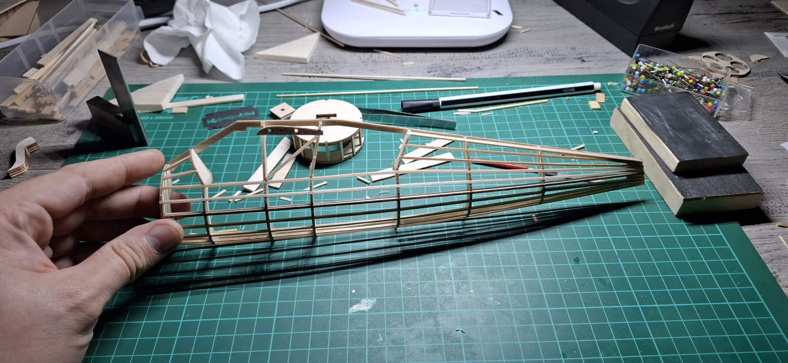

    Na het gefrut met de stringers is 1 zijkant zo goed als klaar.

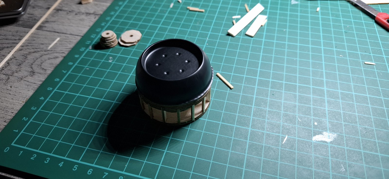

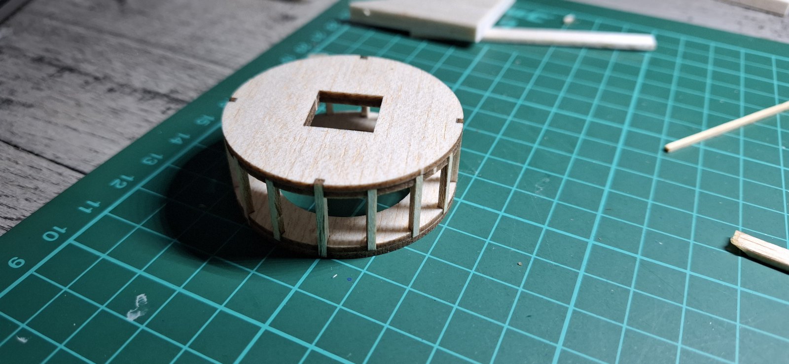

    Inmiddels ook een start gemaakt met de neus waar normaal gesproken de motor in zit.

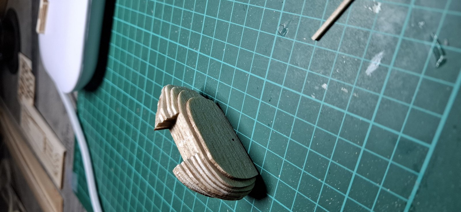

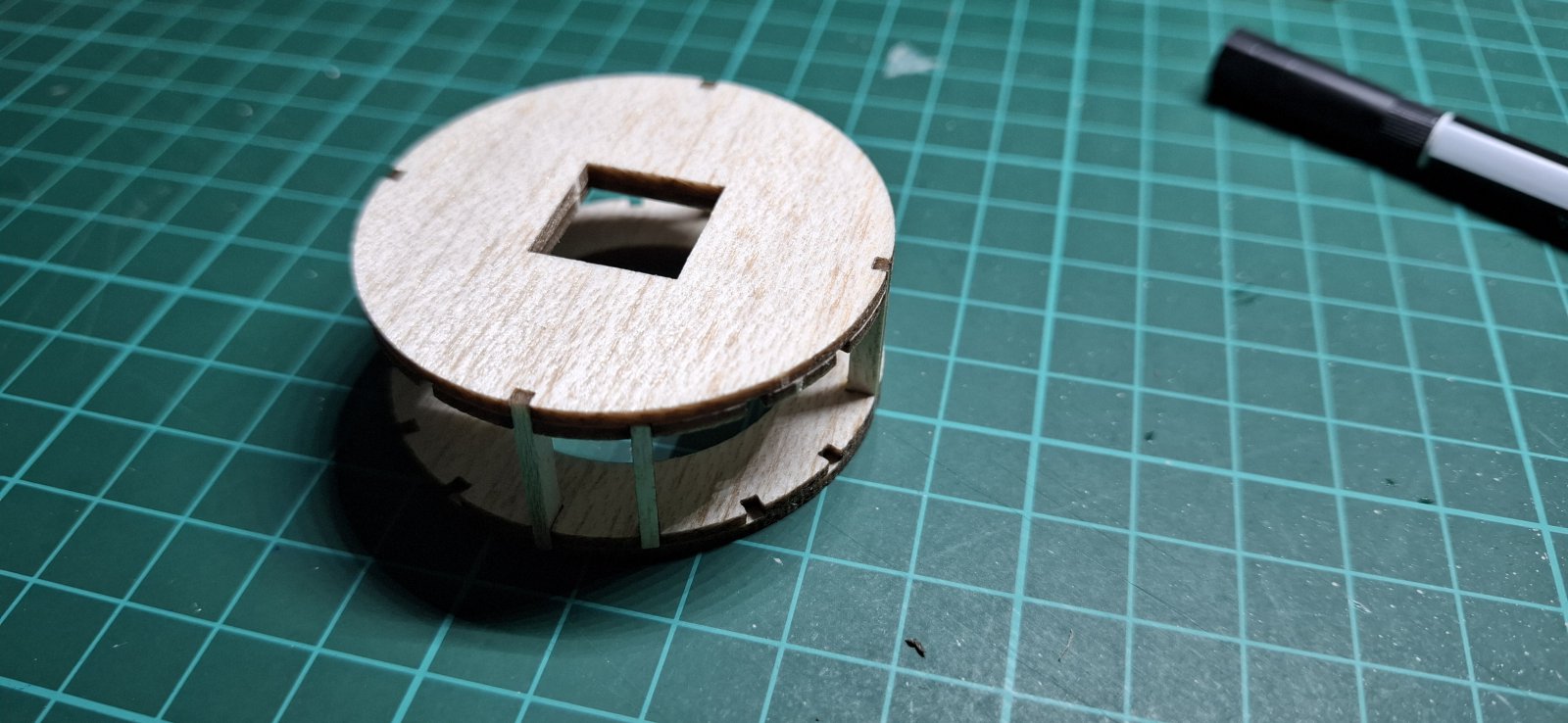

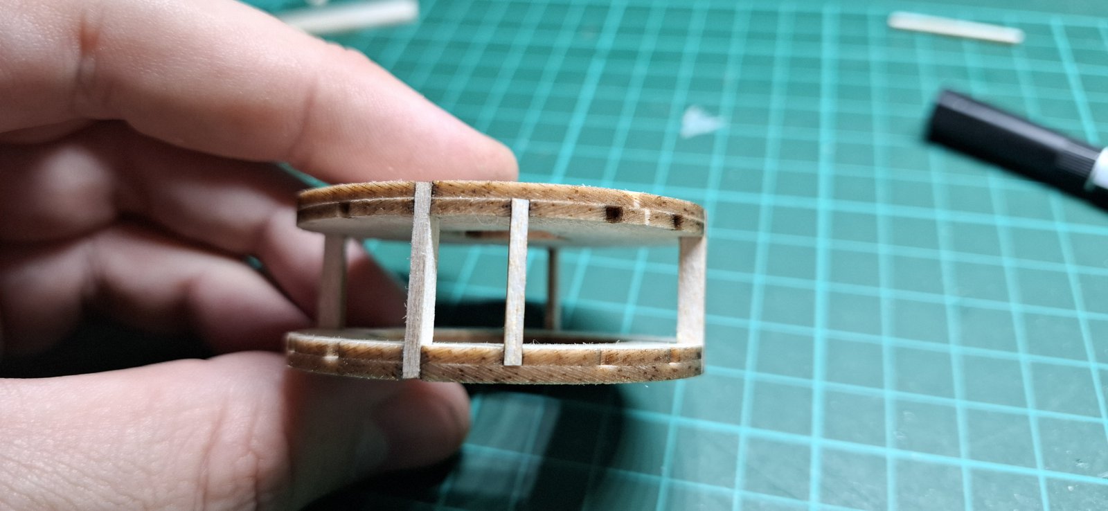

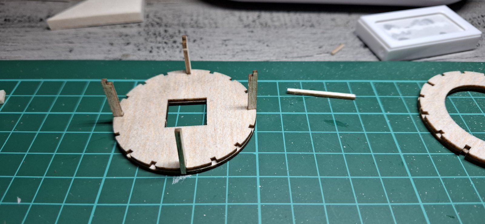

    Dit is erg slim opgebouwd. Je lamineert 2 keer 2 schijfjes op elkaar. Ik doe dit trouwens met schuurbare witte houtlijm. Uhu hart is niet geschikt voor grote opppervlakken te verlijmen.
    Na het uitharden tijd om ze samen te voegen.

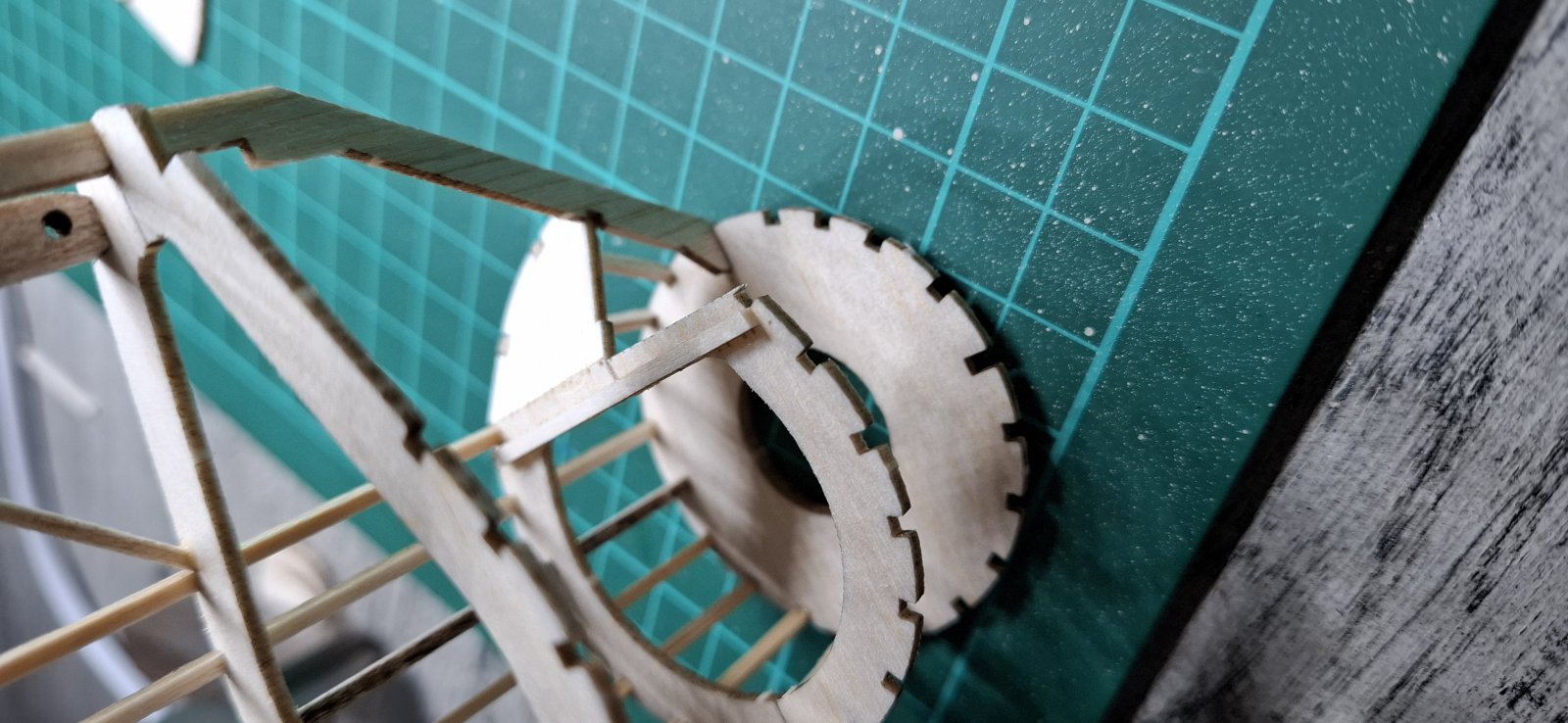

    In de kit zitten 4 spacers op ze netjes boven elkaar te krijgen. 20241113_150535.jpg
    Nadat deze droog zijn heb ik de bovenkant erop gelijmd.
    In de tussen ruimten komt 1.5 bij 1.5 hard balsa om het een mooi geheel te maken. 20241113_152501.jpg
    Helemaal rondom en je hebt een motor deel.

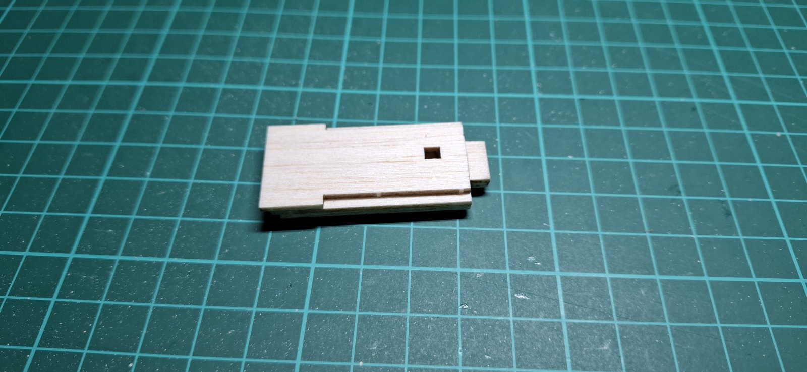

    Dit deel komt vast aan het model. De diameter is een fractie groter dan de romp voorkant.
    Het vierkante gat is voor het afneembare stuk met je prop ed.
    Ook nog even het motorkapje geprobeerd. Begin op een vliegtuig te lijken.

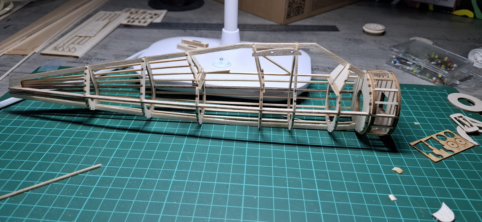

    Vandaag rustig aan de andere zijde bulheads geplaatst. Ik heb de middelste kiel geplaatst en wat andere details de stringers komen op een later moment. Ook kun je de neus op zijn plek zien. Kon het niet laten deze te passen.
    Sommige bulheads staan deels scheef. Dit is gemaakt door de bulkheads door te snijden. In de tekening wordt aangegeven dat je 1.5 vierkant plaats op de bulkhead helft, ik ben er meer fan van als deze doorlopen. Dus dat heb ik ook gedaan.
    Zoals hier te zien.

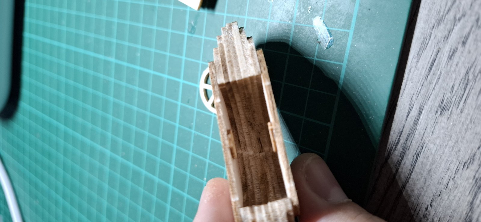

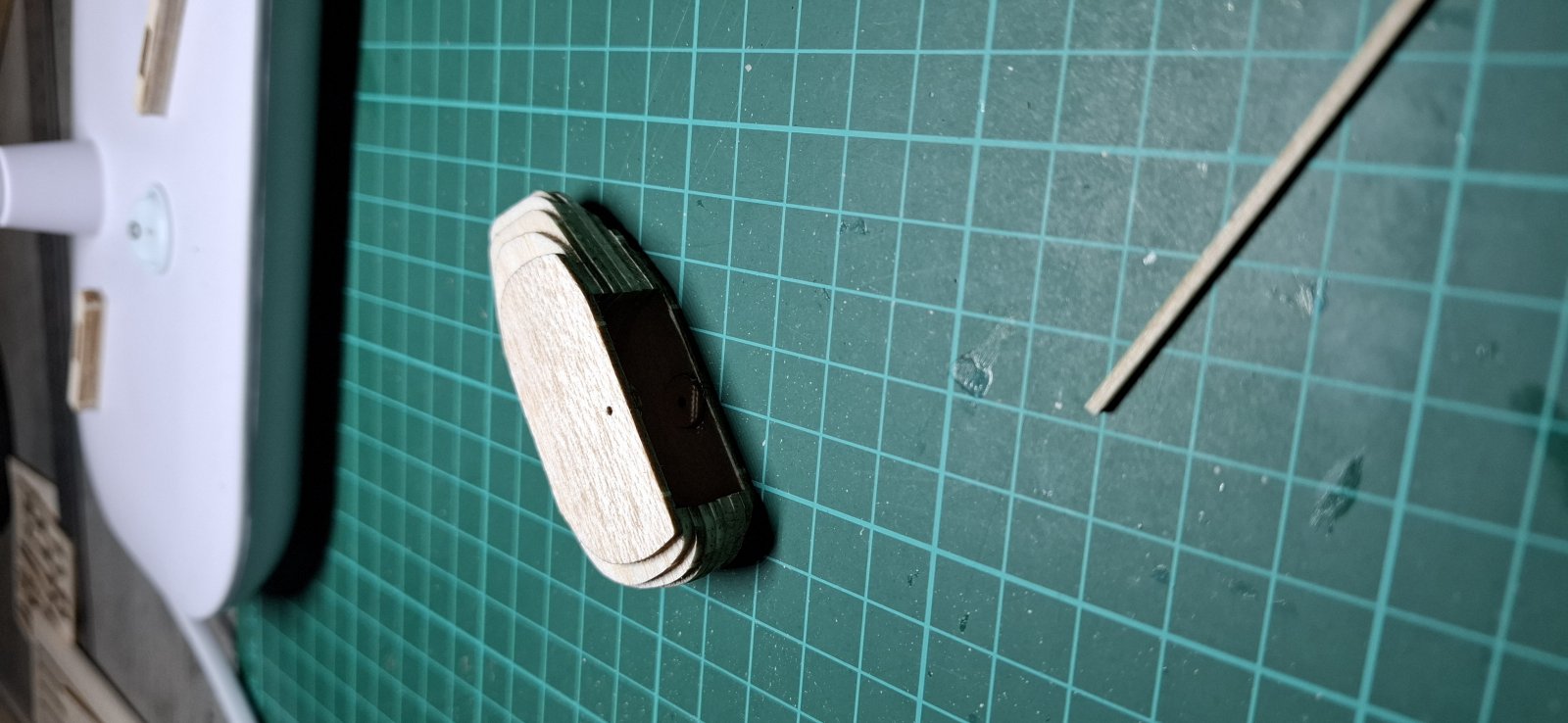

    In de tussentijd vast begonnen met alle onderdelen waar je vele delen op elkaar moet lamineren.
    Dit is 1 van de onderstel poten. De binnenkant is grotendeels hol.
    De wielkappen ook in ruwe vorm
    Genoeg plek voor het wiel.

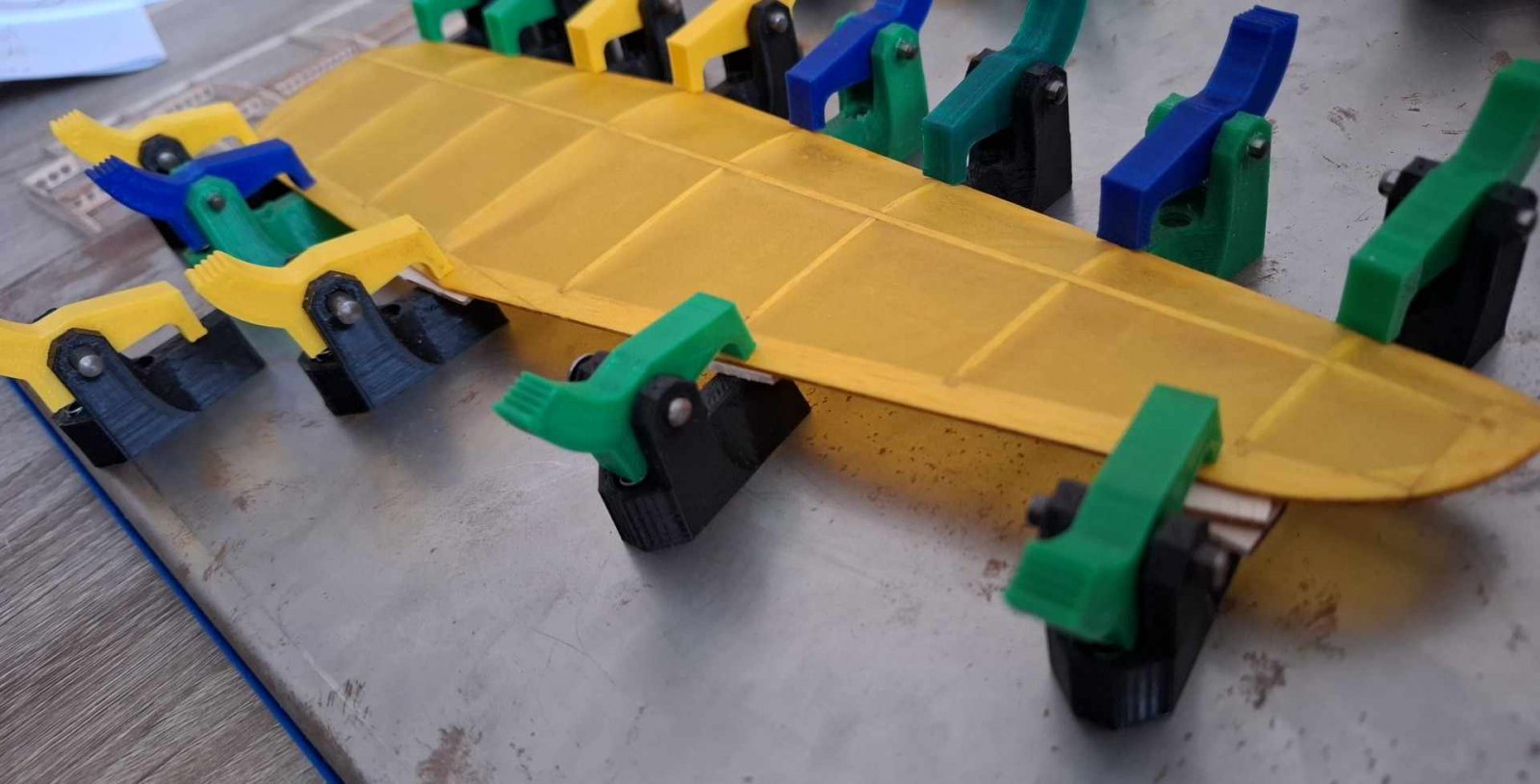

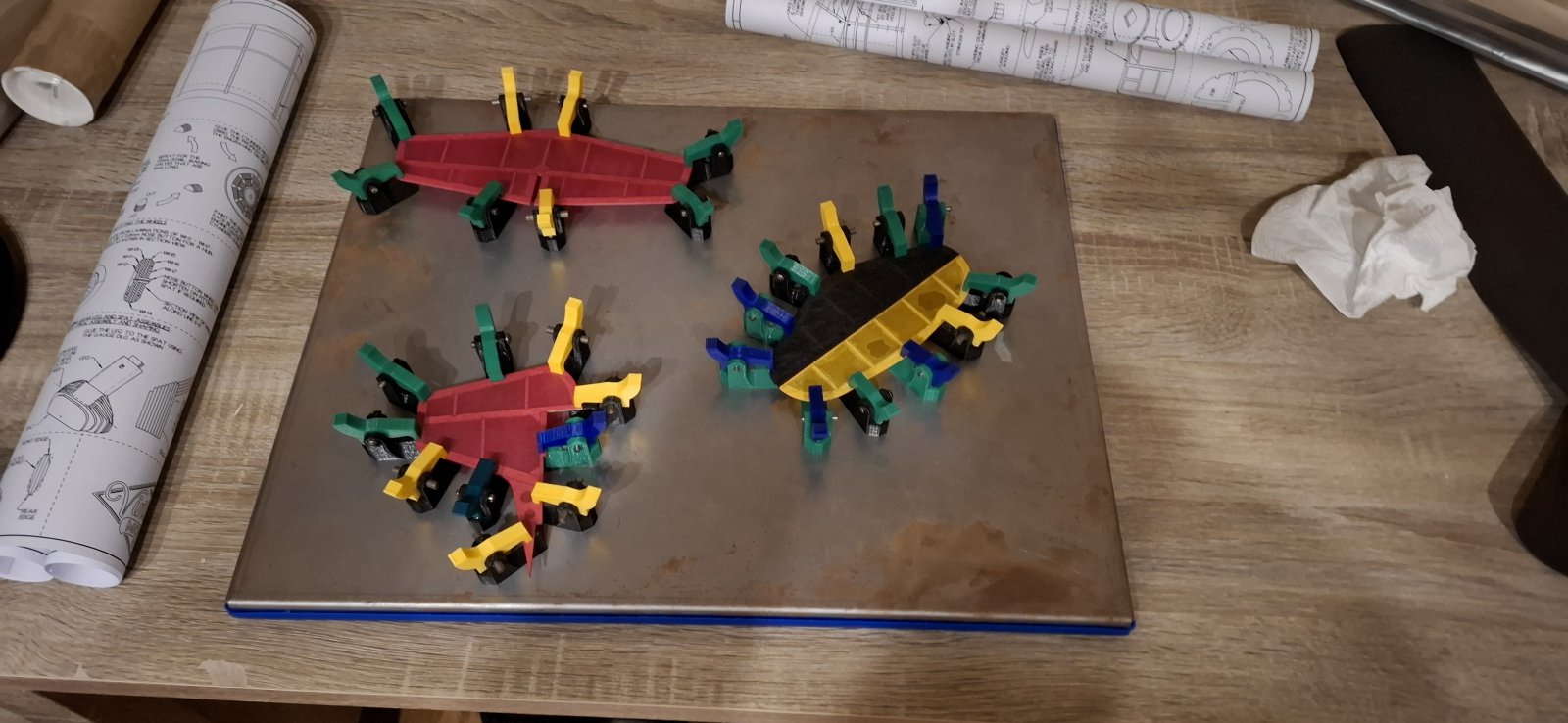

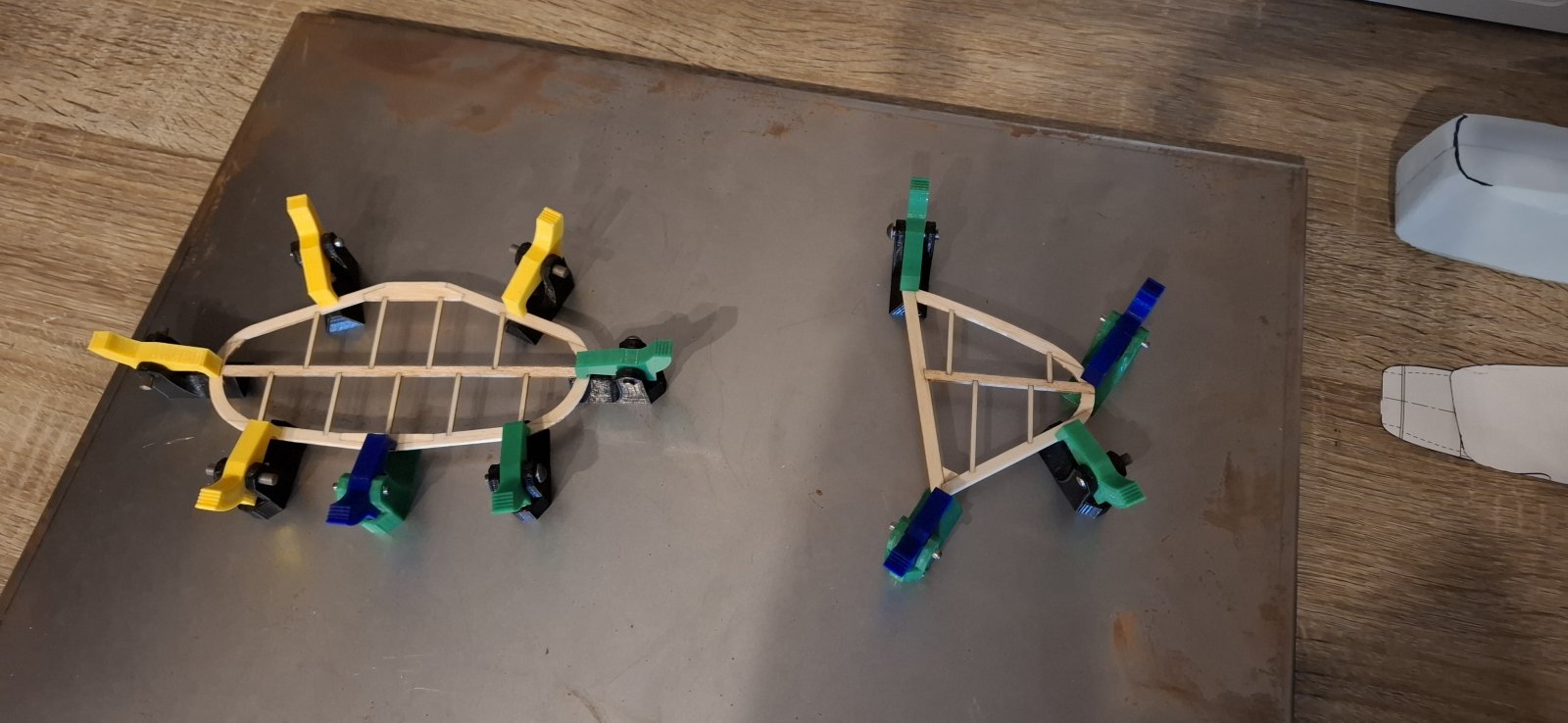

    Kreeg te horen dat ik te weinig klemmen gebruikte op t kielvlak, dus wat uitbreiding bij de 2e lak ronde...
    Bruno van Hoek, crins en ramses vinden dit leuk.

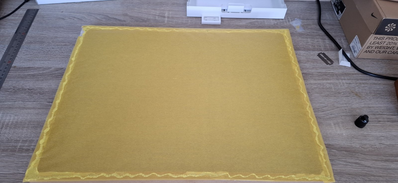

    Belangrijk onderdeel van t bouwen is al het voorbereiding werk.

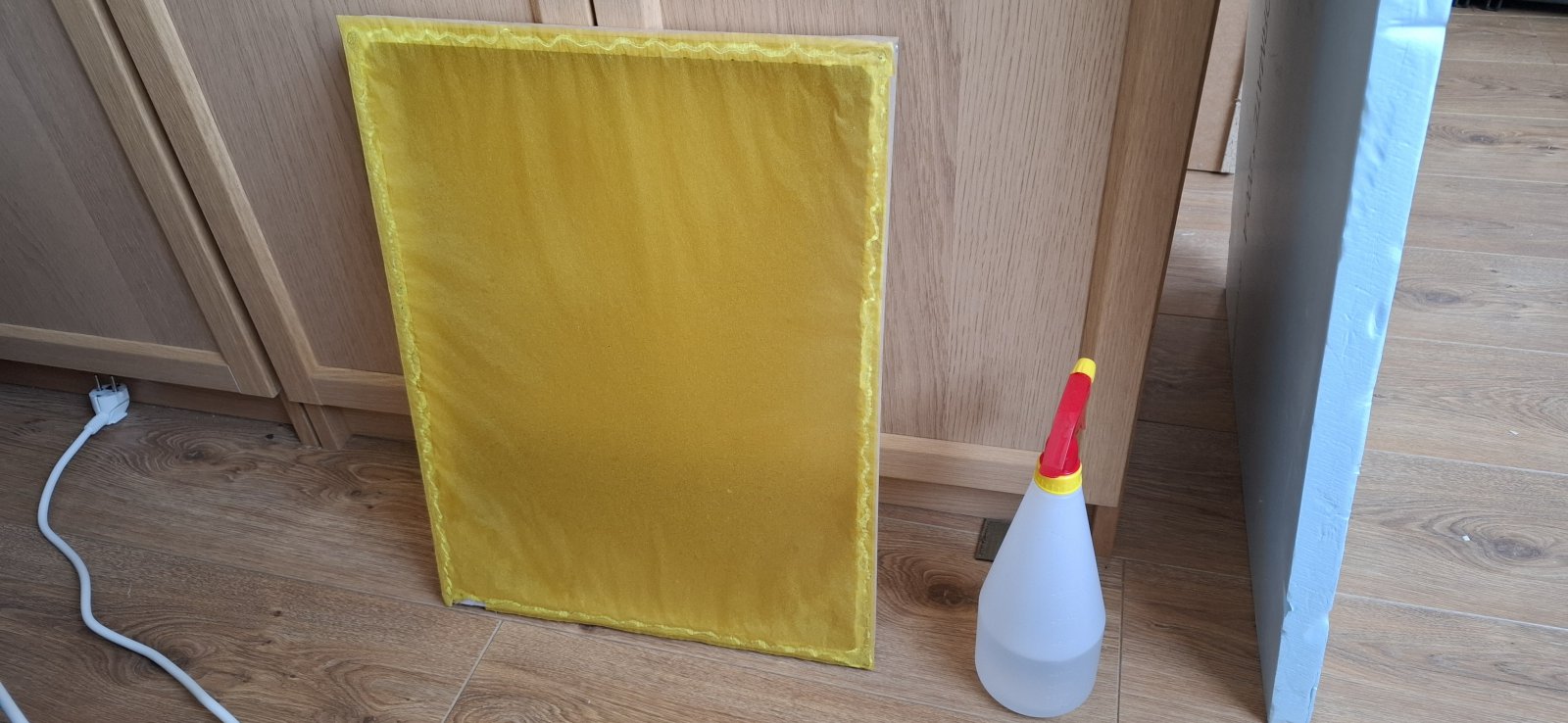

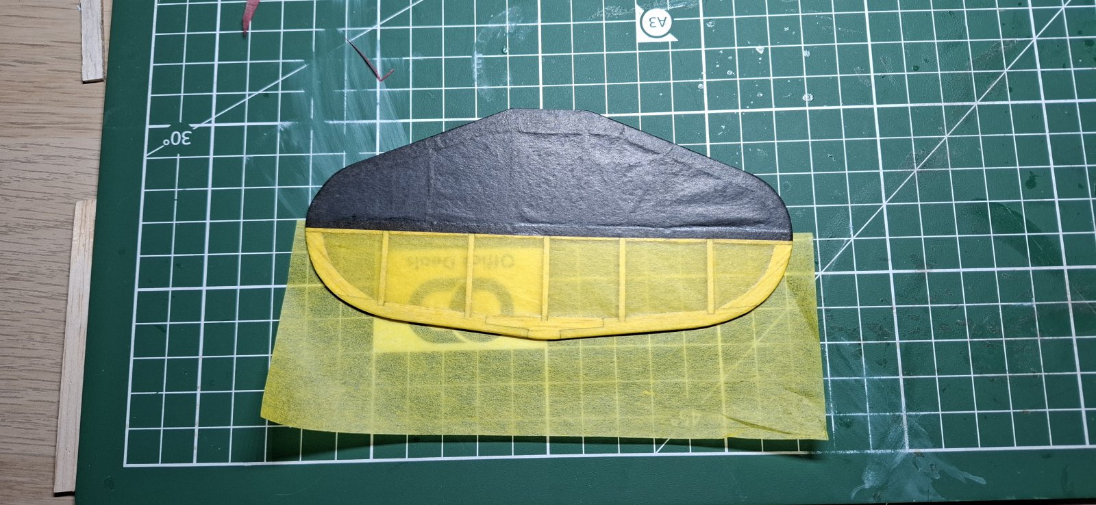

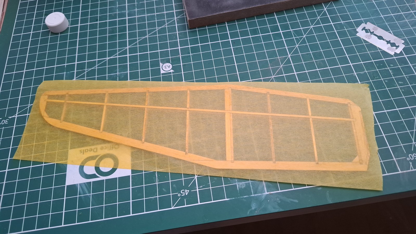

    Het lakker met talkpoeder om de boel te sealen bijvoorbeeld. Een ander belangrijk onderdeel is het voorkrimpen van tissue. Voor beide kit modellen ga ik Esaki tissue gebruiken.
    Allereerst snijd ik een vel uit ter grote van mijn frame dat ik gebruik voor het spannen.
    Hier lijm ik met houtlijm een frame bovenop en druk het tissue goed aan. Dit laat je zeker een uur drogen.
    Op het frame zit het tissue al redelijk strak maar nu wordt het tissue met een plantenspuit nat gemaakt. Het tissue wordt erg slap en rimpelig.
    Dit is normaal, heb vertrouwen in het proces. Zet het frame rechtop zodat lucht rondom kan circuleren. Leg het niet plat neer, dan komt het dus niet goed. Dit laat ik nu tot vanavond drogen waarna ik het opnieuw inspuit met water.
    Dit is erg handig als je bijvoorbeeld een kit hebt gekregen gevouwen ipv gerold tissue.

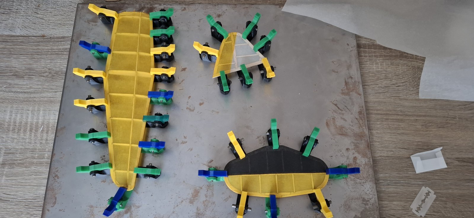

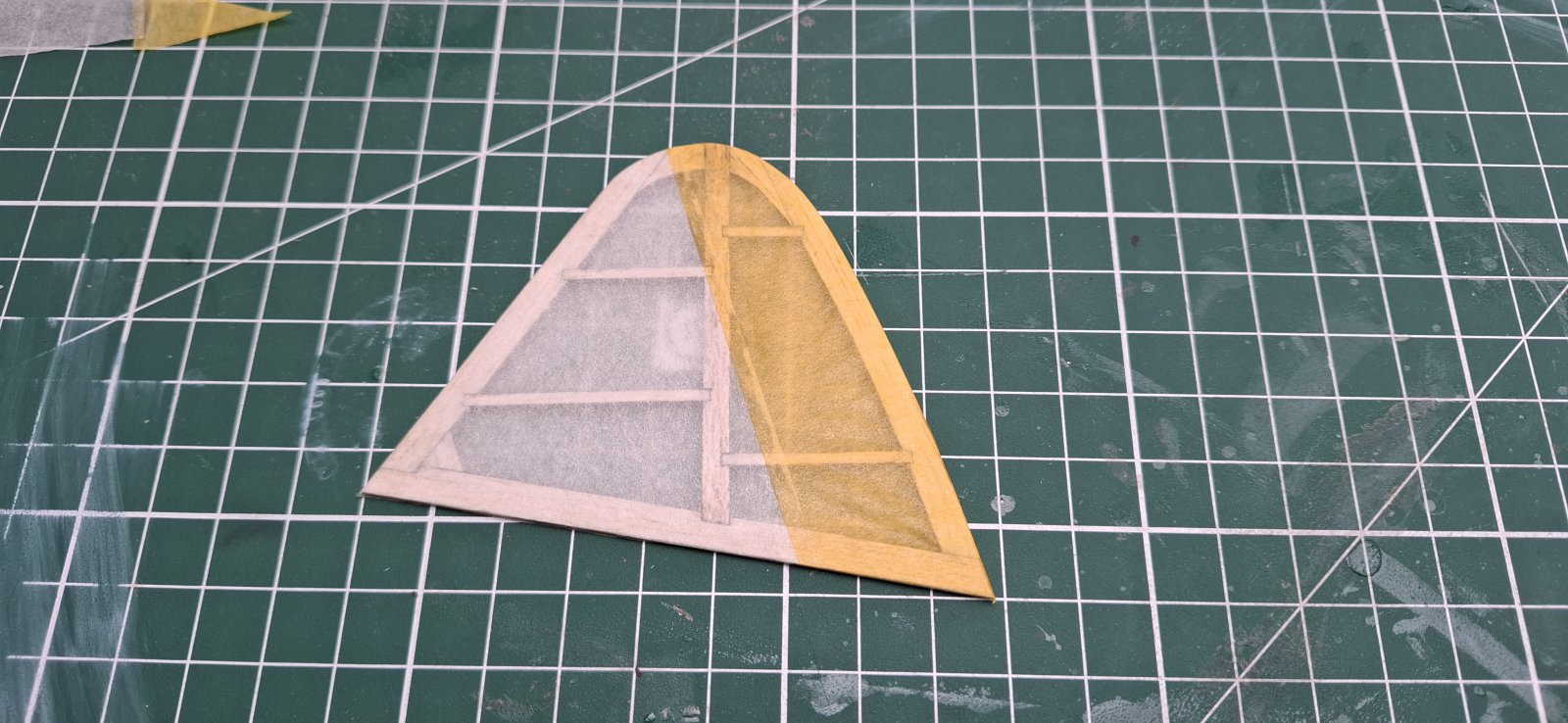

    Vandaag naar s begonnen aan t stabilo te bekleden. Ziet er leuk uit, maakt t niet makkelijker met 2 kleuren.
    Tissue krimpen met water en maar weer inklemmen.

    Kielvlak fase 1. Eerst geel en wit, de andere kleuren volgen tzt

    Een begin gemaakt aan het bekleden van de vleugel.
    IMG-20241217-WA0000.jpeg eerst geel tissue later komt het zwart er overheen
    received_960622405927446.jpeg paar balsa blokjes eronder voor verdraaiing in de vleugel.
    Meteen ook het stabilo en kielvlak gespanlakt.

    Oh magneetjes, handig!
