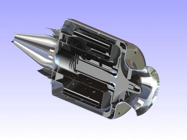

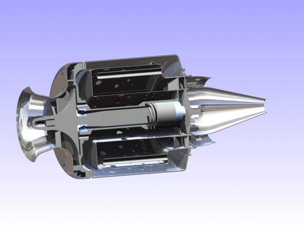

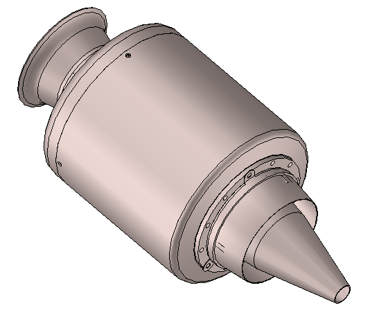

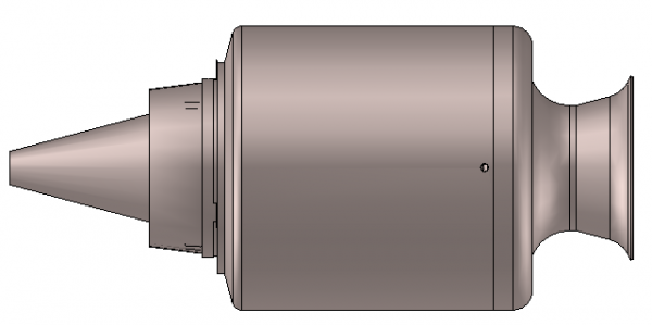

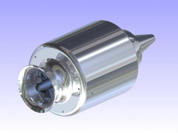

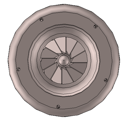

    Hierbij een aantal afbeeldingen van de 3D KJ-66
    Vanavond kan ik de tekeningen omzetten naar Inventor tekeningen.
    Dan kan ik wat mooiere foto's maken.

  6. MendeltBooster
    MendeltBooster
    7 nov 2008
    120
    hallo
    je moet de verbrandingskamer omdraaien die zit verkeerd om
    grt mendelt

  9. Michael16tsx
    Michael16tsx
    12 mrt 2009
    2.815
    Danku voor de tip haha, ik had al wel gezien dat hij aanliep, maar dat de verbrandingskamer omgedraait moet worden wist ik niet. ik zal het morgen eens aanpassen!

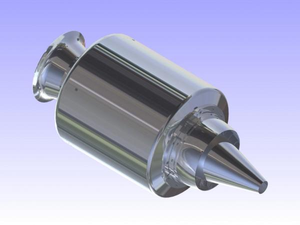

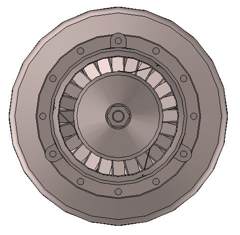

  10. Michael16tsx
    Michael16tsx
    12 mrt 2009
    2.815
    Hier weer een aantal foto's.
    Dit maal gemaakt via mijn eigen computer met het programma Inventor.
    Dit is eigenlijk het programma waar ik normaal mee werk.
    Ook hier moet de verbrandingskamer nog omgedraaid worden, gebeurd morgen dus
