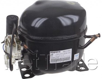

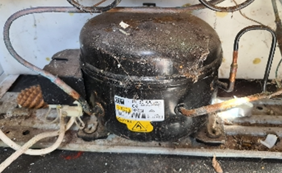

    2 foto's van 'het net"
    Kant en klare kleine vacuümpompen kosten al snel hetzelfde geld.
    125 euro is een normale prijs.
    Dus de informatie die ik gegeven heb is om ongelukken te voorkomen.
