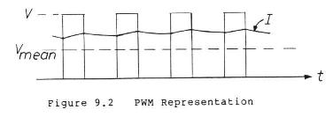

Valt wel mee Bert. Maarrrrrr ... de motorstroom wordt niet onderbroken, die blijft lopen via vrijloop/blus-diodes/FETs, ook al is spanning telkens even (8, 16, 24, 32kHz) weg. Moet ook wel anders zou je vonken/doorslag/storing krijgen a.g.v. zelfinductie.
Uit
G2 Consulting - Motor Design and Power Electronics
-> course
-> chapter 9: electronic controller design
Minder gas geven om leven van regelaar te vergemakkelijken werkt averechts, maakt het leven voor de regelaar zwaarder dan wanneer hij op 100% overbelast zou worden. Zie
