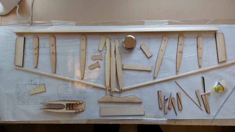

    Om mezelf het bouwen wat makkelijker te maken heb ik gezocht naar bouwkits of shortkits voor ‘classic’ combat modellen. Bij Tim Hobbins heb ik bouwkits besteld van de Anduril 69. Tim heeft keuze uit ca 20 modellen en produceert op bestelling. Omdat ik een tijd niet ‘echt’ gebouwd had (wel RTF), had ik tijdens het bouwen enkele vragen die Tim per email snel beantwoorden. Het laser gesneden hout ziet er goed uit en alles past goed op elkaar.
    De bouwkit.
