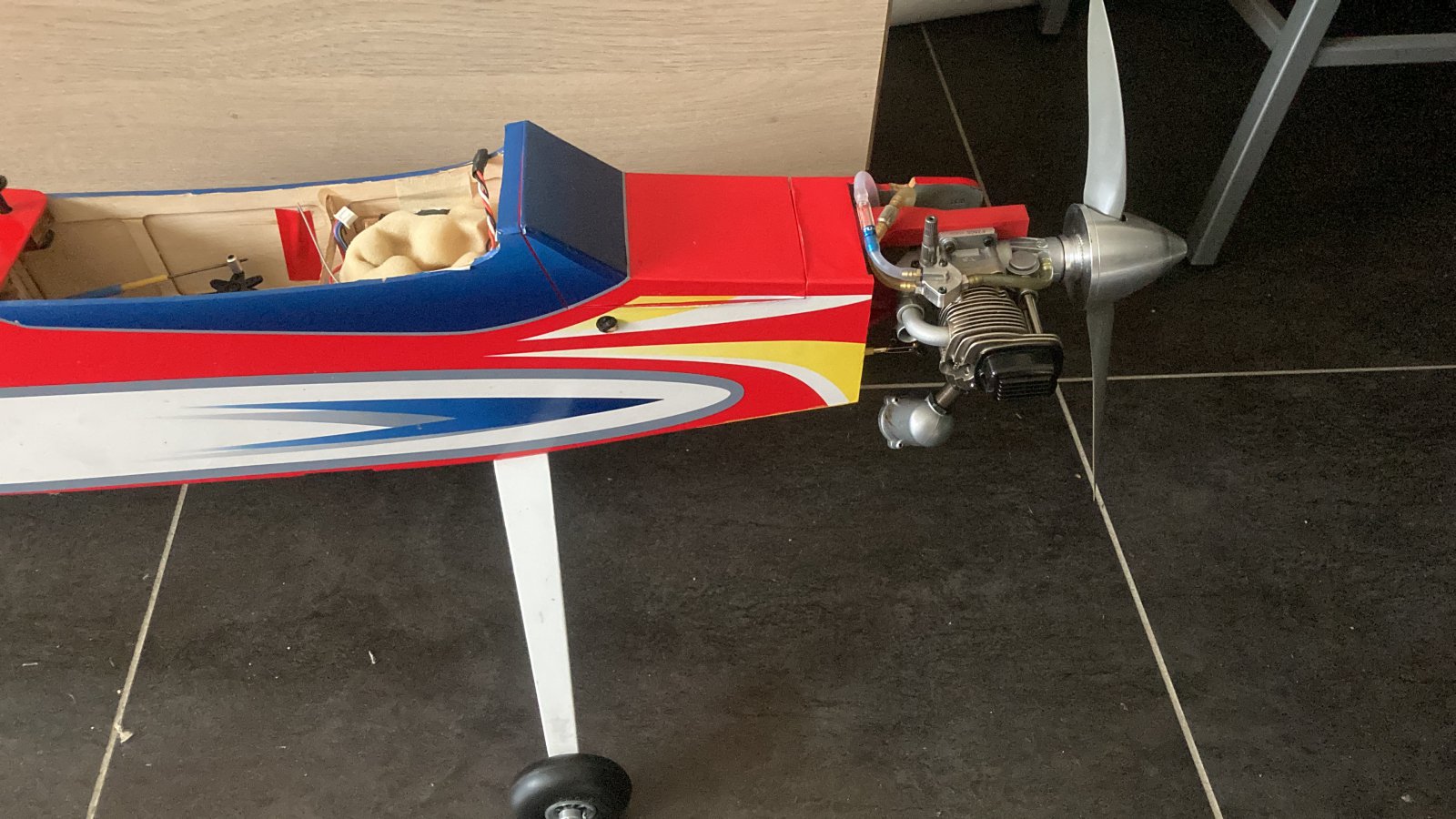

    Idd… calmato trainer 40 is een heerlijk ragbakje, met een 9cc met reso heb je flink power en met de uitslagen op maximaal een echte ragbak, zet het cg wat verder naar achter kan je zelfs “high alpha” binnenkomen voor de landing :D
