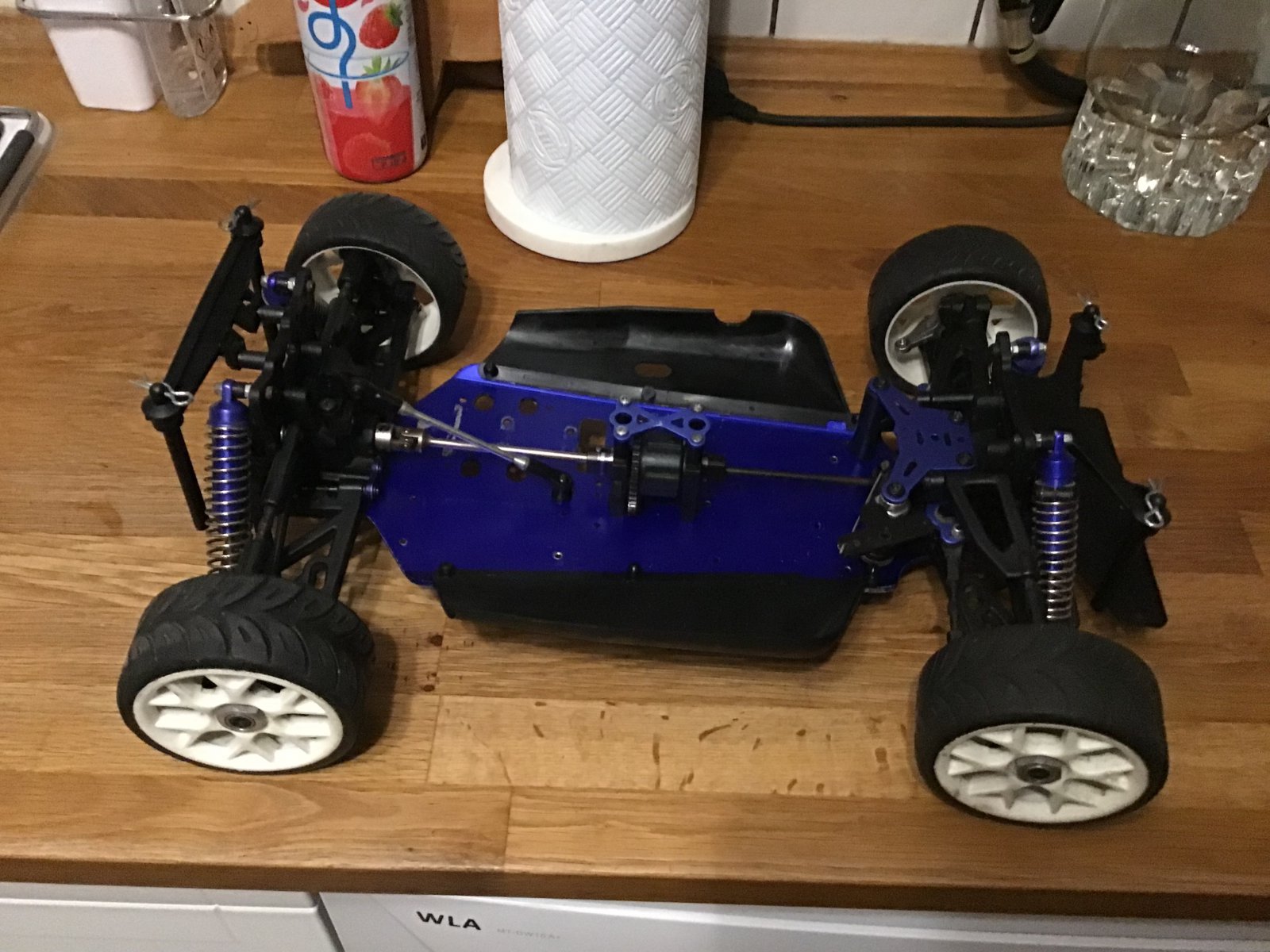

    Ik bouw een custom inferno. Het wordt een Inferno MP7.5 voor op de weg, maar geen GT. Het krijgt een Porsche 325 mm carrosserie.
    Ik herbouw de ophanging op MP7.5 en monteer onroad-wielen. Ik zal ook de voorbumper onder handen nemen. Ik gebruik de MP7.5-chassisplaat. Ik heb deze carrosserie gekocht.

    Hier is een Inferno MP7.5 met onroad Shock towers.
    Ik wacht steeds voor schok dempers in post.
    Deze auto Ik heb alleen 100€ betalt en het was complete met zender en servo. De nitromotor is kapot. (Start wire kapot)
    Dit wordt een custom onroad inferno, of messjien een MP7.5 onroad.

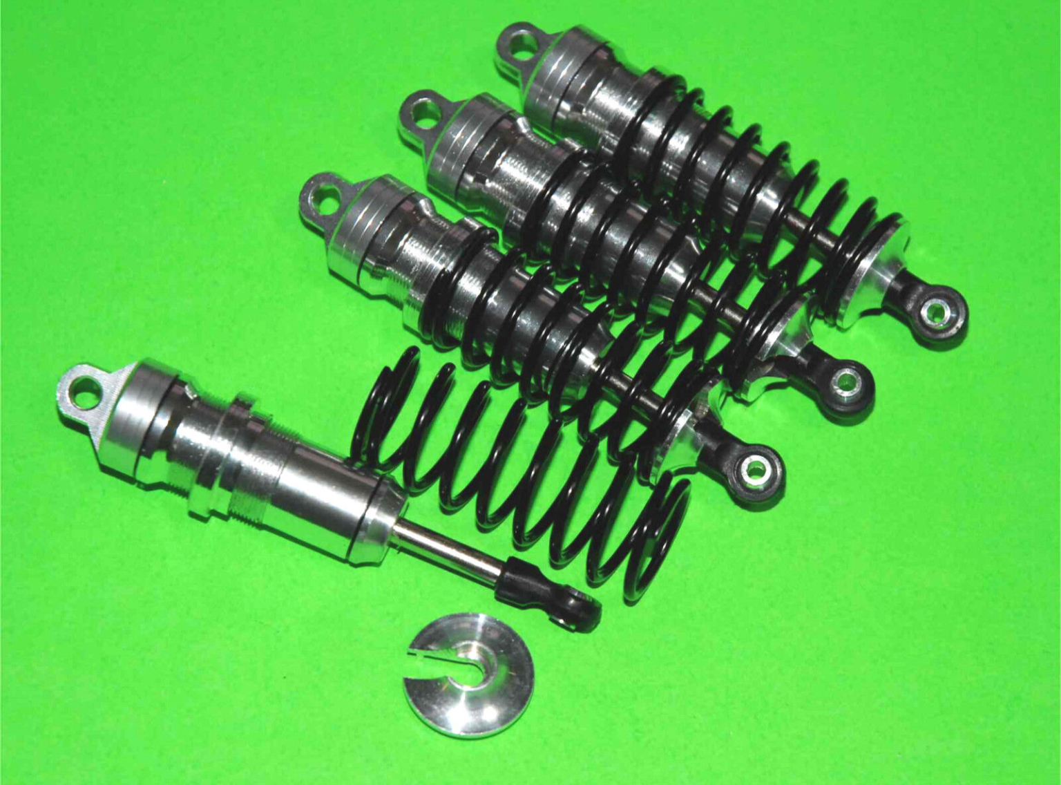

    Ik heb dit GT2 big bore aluminium Shock dempers gekocht. Maar de post is zo LANGZAAM

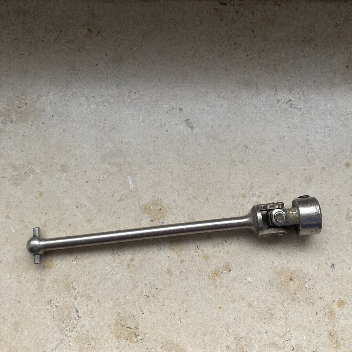

    Ik heb een vondst gedaan. Deze aandrijfas voor middenachter met cardan is een vondst.
    Het is nu bijna onmogelijk om te verkrijgen. Natuurlijk is het tweedehands met deze leeftijd,
    maar het was niet duur.
    Het is bedoeld voor Inferno MP5, MP6 en MP7.5

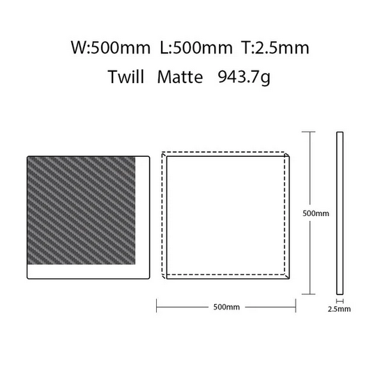

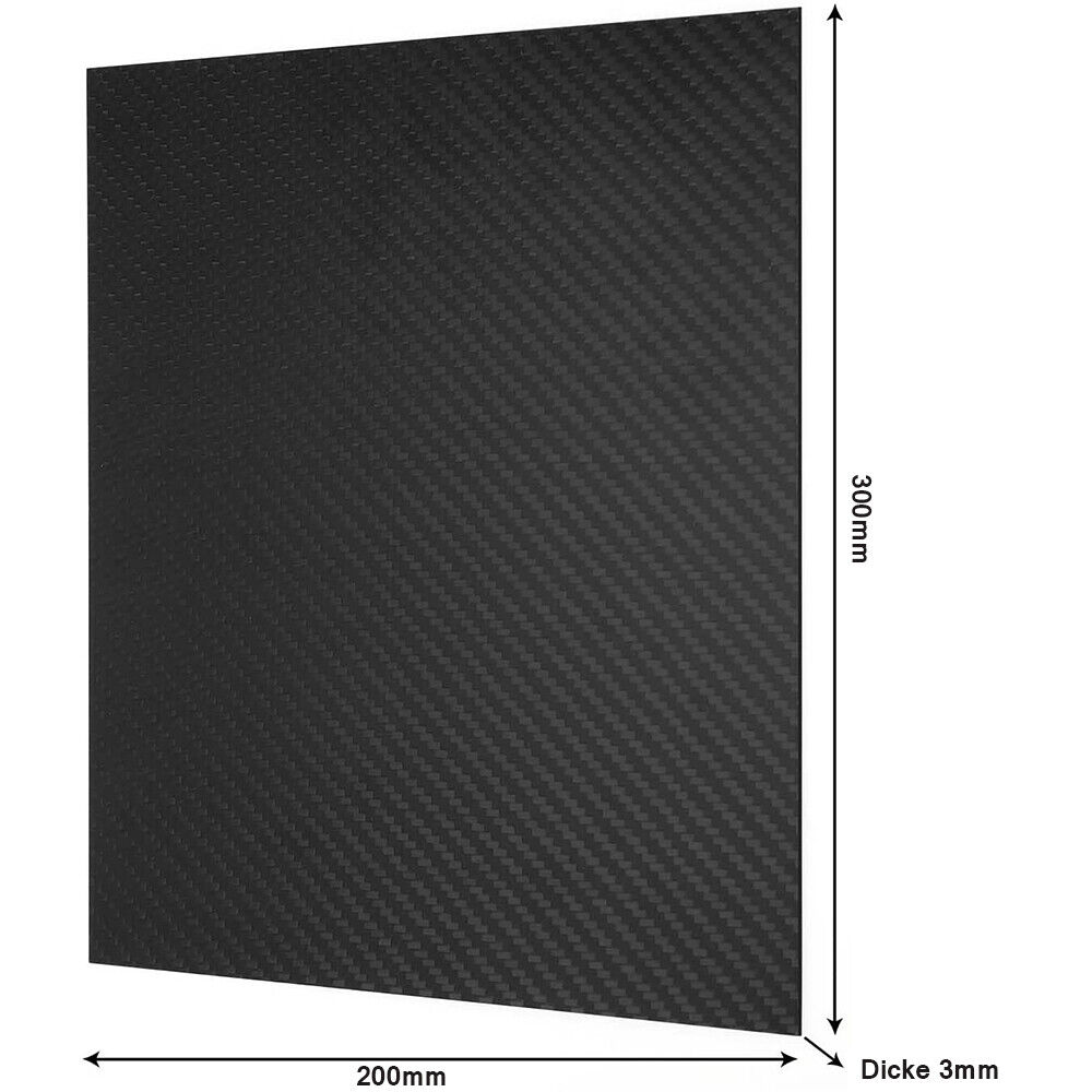

    Dit project zal interessant zijn. Ik heb zojuist een 3 mm dikke plaat van carbon besteld en ik zal mijn eigen onderdelen op maat maken.
    Ik zal een nieuwe voorbumper maken die veel breder is en nieuwe schoktorens in carbon.
    Er zullen nieuwe carrosseriesteunen worden gemaakt en vele andere onderdelen. Koolstof is gemakkelijk te vormen met een metaalzaag.

    Ik heb zelfs carbon besteld om een nieuwe chassisplaat te maken.
    Dit gaat een carbon auto worden.

    Ga je ook zelf met carbon mat en lamineer epoxy aan de gang?
    Dan is carbon heel goed te vormen en zo.
    is an sich ook niet moeilijk, maar je moet wel ff weten wat je doet.
    Vanaf een plaat werken kan ook voor andere onderdelen
    maar bijvoorbeeld een frameplaat zal toch gebogen moeten zijn om de flexibiliteit er een beetje uit te krijgen
    vanwege die reden is je huidige frameplaat ook gebogen
    je shoktowers zou ik dubbelen, dus 2x tegen elkaar plakken.
    3 mm is te dun , voor mn gevoel
    zeker omdat daar een bout van stevig lang tegenaan gaat, waar de veer dan weer op geschroefd zit.
    buigt teveel op 3 mm

    Ik ga een warmtepistool gebruiken om het chassis te buigen en op spanning te brengen terwijl het afkoelt.
    De plastic shock towers zijn 4 mm dik, dus ik denk dat een carbon van 3 mm voldoende is. Aluminium shock towers zijn 1mm dik. En de aluminium shock tower is hooger.

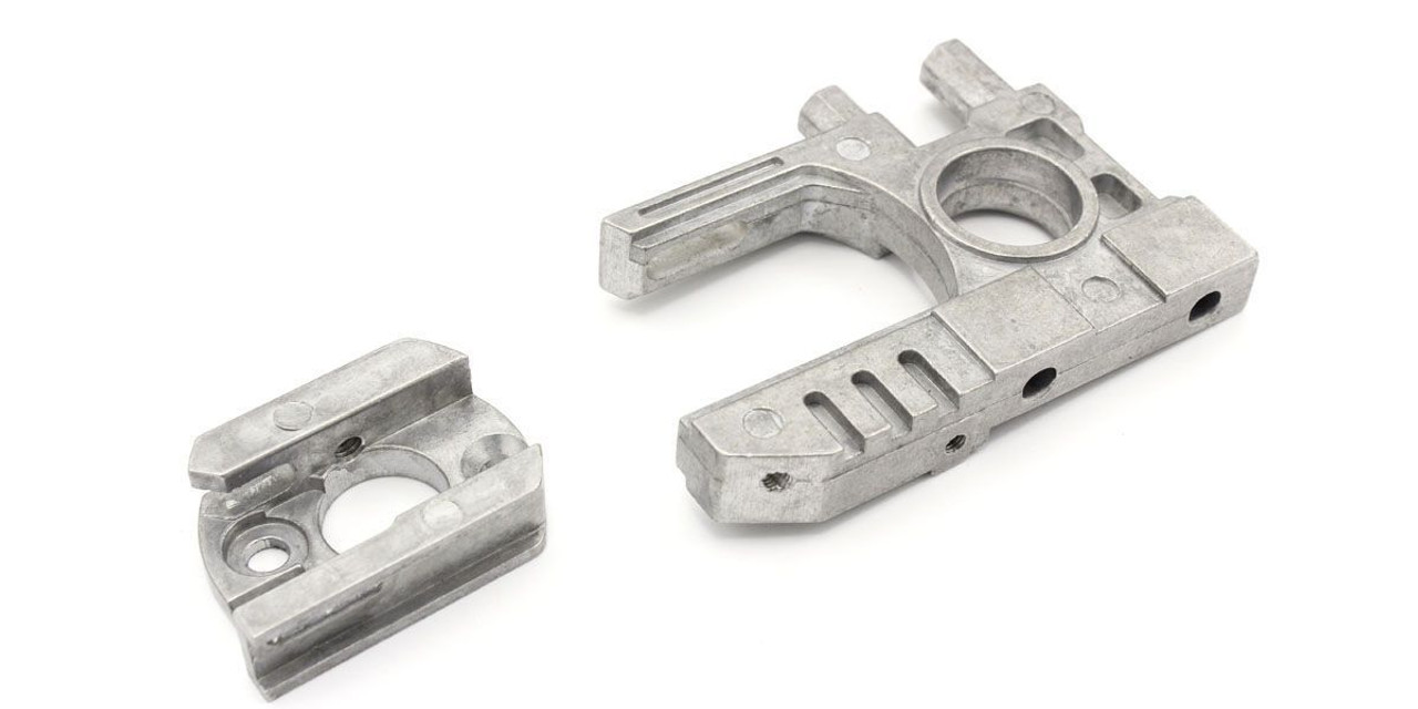

    Hier is een Kyosho-motorsteun voor Inferno Noe 3.0 VE. Ik heb het zojuist besteld.
    Als het niet op het MP7.5-chassis past, mag je niet vergeten dat ik helemaal opnieuw een nieuw chassis van koolstofvezel zal maken.

    Ik heb de dikte gemeten en die zijn 3mm
    Je hoef niet mij belachelijk te maken. Het zegt ook veel meer over jou dan over mij

    Het soort buigbare carbon wat je beschrijft is niet mogelijk met standaard carbon platen, hier meer info: Carbon shapeable | www.carbon-team.de
    Wat betreft aluminium shocktowers, die zijn zeker niet 1mm dik, die zijn ook 3 tot 4mm dik.
