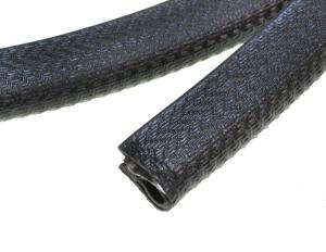

  20. piet
    piet
    Lid geworden:
    29 jul 2004
    Berichten:
    1.615
    Locatie:
    zaandijk
    Roeland, ik heb nog 2,4 mtr. afwerkstrip liggen, voor de verzendkosten mag je het van mij hebben.
    heb je interesse stuur dan even een PB met adres.
    groetjes piet
