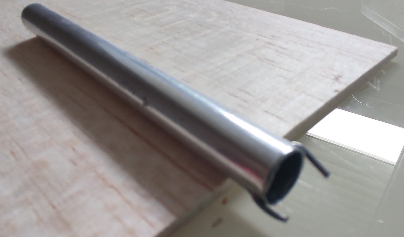

    Verder nog iets dat ik al vele jaren toepas.
    Bij ronde vleugel verbindingen lees ik geregeld dat de buizen in de vleugel aan het einde met hout moeten worden afgesloten.
    Hierin moet dan weer een gat worden geboord, dit om de lucht te laten ontsnappen.
    Te veel werk en omslachtig.
    Ik doorboor aan het einde de buis met een 0,8 boor en hierdoor komt een stukje paperclip. Nog geen minuut werk.

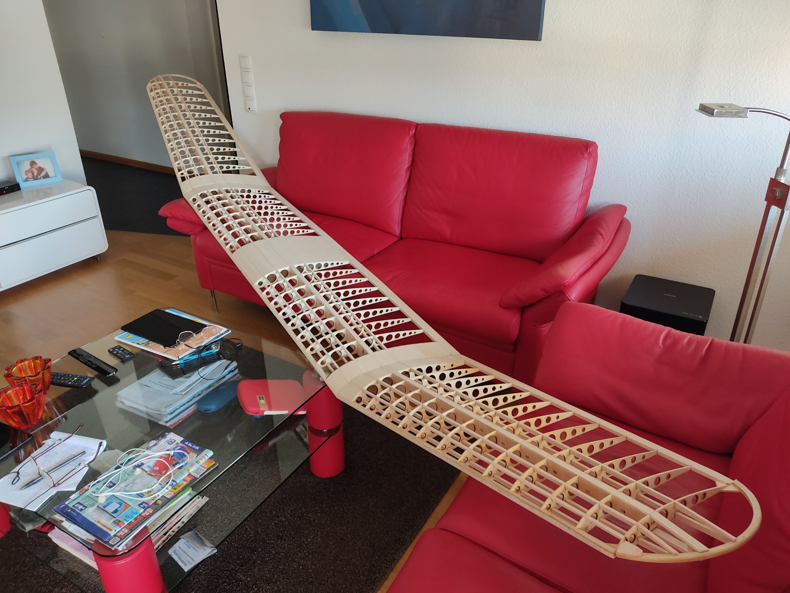

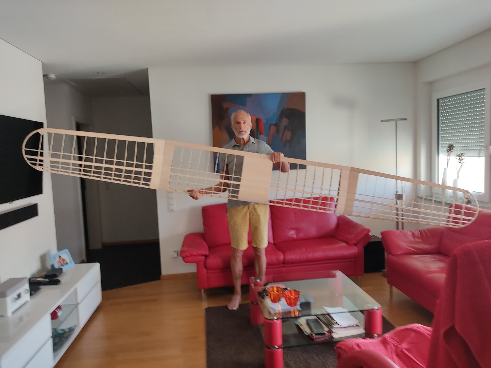

    Inmiddels al weer wat verder met de vleugel, op de foto's de nog onafgewerkte vleugel.
    Door de hitte (37.2 graden) de foto maar in de huiskamer gemaakt.
    Om de vleugel te kunnen afwerken (schuren) ga ik hem vastklemmen op de bouw-plank, maar eerst een schuurblok maken van minstens 1 meter in lengte.

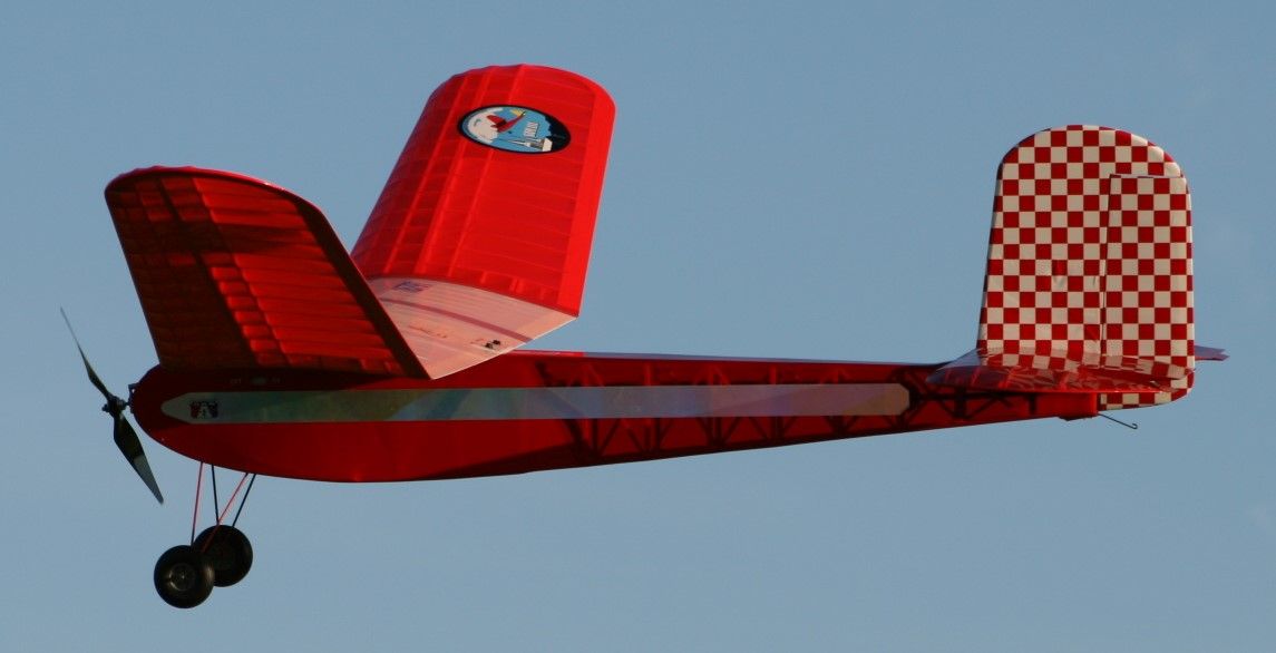

    Hier nog een aardige foto van de Lanzo Racer.

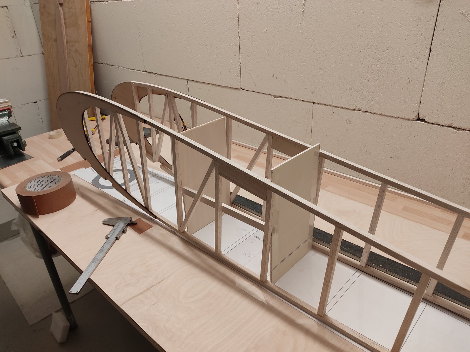

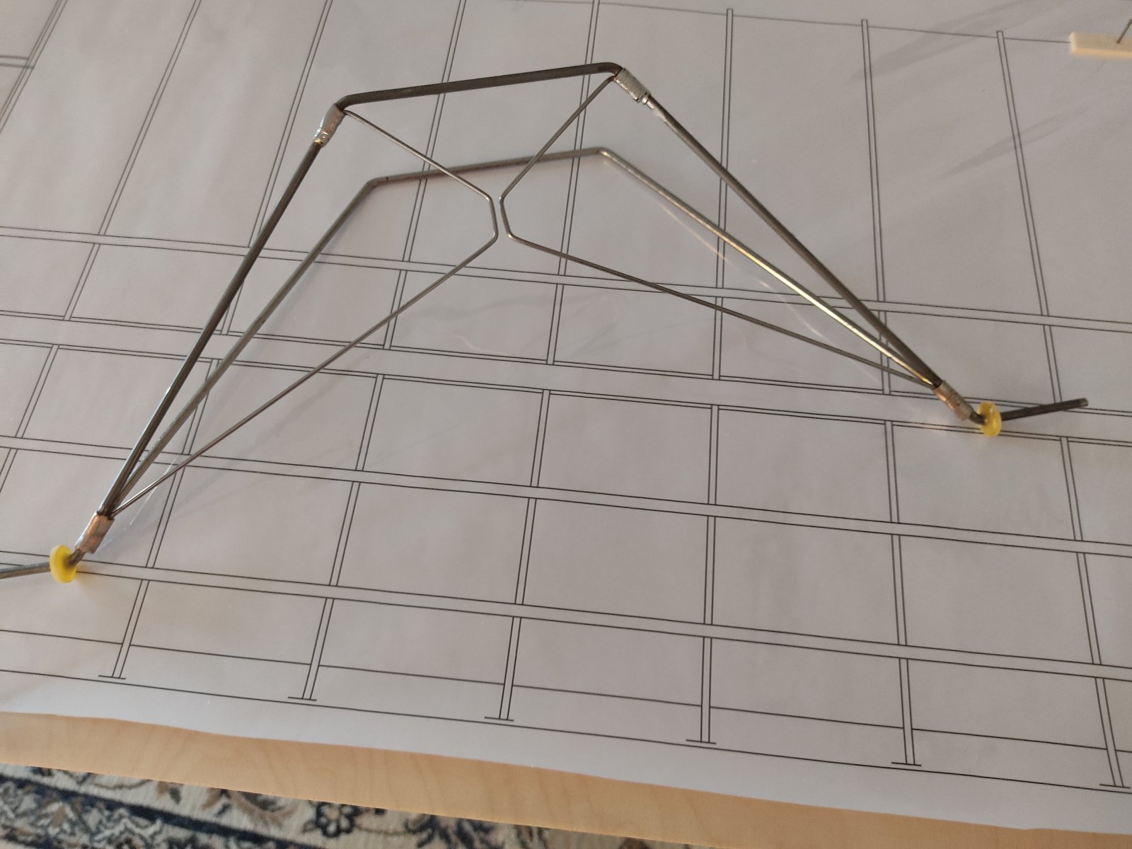

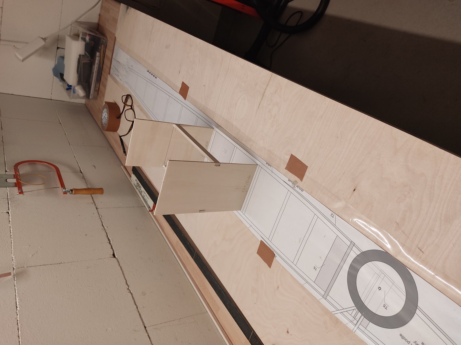

    Inmiddels aan de romp begonnen, in het schuren van de vleugel-delen heb ik even geen zin.
    Doordat de boven en onderkant geen rechte lijnen hebben is het plaatsen van de dwars-latjes, voor mij althans een uitdaging.
    Om het mij wat makkelijker te maken heb ik een hulpstuk gemaakt om de zijkanten enigszins op zijn plaats te houden
    Overigens heb ik bij Action in Nederland bruine plakband gekocht, dit is prima spul want het blijft ook op hout goed plakken. (Action, ik dacht 1,9€ per rol, in een kreativ winkel in Freiburg kwam ik het zelfde spul tegen 6,80€ per rol)
