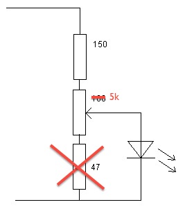

    Een spanningsregeling is makkelijker te gebruiken om een LED naar 0 te dimmen.
    2 simpele opties:
    (ooit uit een soortgelijk topic op tweakers voortgekomen)
  11. Ad Bakker
    Ad Bakker In Memoriam
    20 feb 2009
    9.124
    Barendrecht (NL)
    Nou makkelijker....
    Op deze manier regel je toch simpel de stroomsterkte door de led bij een 5 V voeding en een 3,3 V led tussen de (5-3,3)/150 x 1000 = 11,3 mA en (5-3,3)/(150+5000) x 1000 = 0,33 mA (even simplistisch aangenomen dat de spanning over de led constant blijft).
    Groet,
    Ad
