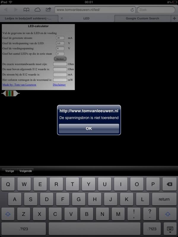

Dus als die bewijze van spreke die regelaar 8 volt levert en het lampje 3,2 v 20 ma. Doe je 3,2-8= 4'8 4,8:0,02=240ohm dus zou ik er een 240 ohm weerstand tussen moeten? Klopt dit een beetje ? M.v.g tip

Nog een laatste vraagje als ik 2 lampjes sirie soldeer heeft dit toch geen invloed op de berkening . 6-3,2=2,8:0,02 = 140 ohm weerstand

Waar gaat het fout of levert de regelaar gewoon te weinig volt
Zo te zien zet je de leds in serie, en dan komt er over elke led een deel van de totale spanning te staan. En dat kun je niet oneindig doen, op een gegeven moment staat er te weinig spanning over elke led om die nog te laten branden. Dan moet je ze parallel aansluiten.
Bij parallel kan je beter iedere led met een eigen weerstand aan de spanning koppelen.
Het is het beste voor je led's om ze gewoon allemaal parallel te hangen met hun eigen weerstand.
Zo gaat je weerstand nooit overbelast worden en schijnen je leds op vol vermogen (als je het goed berekend hebt)
