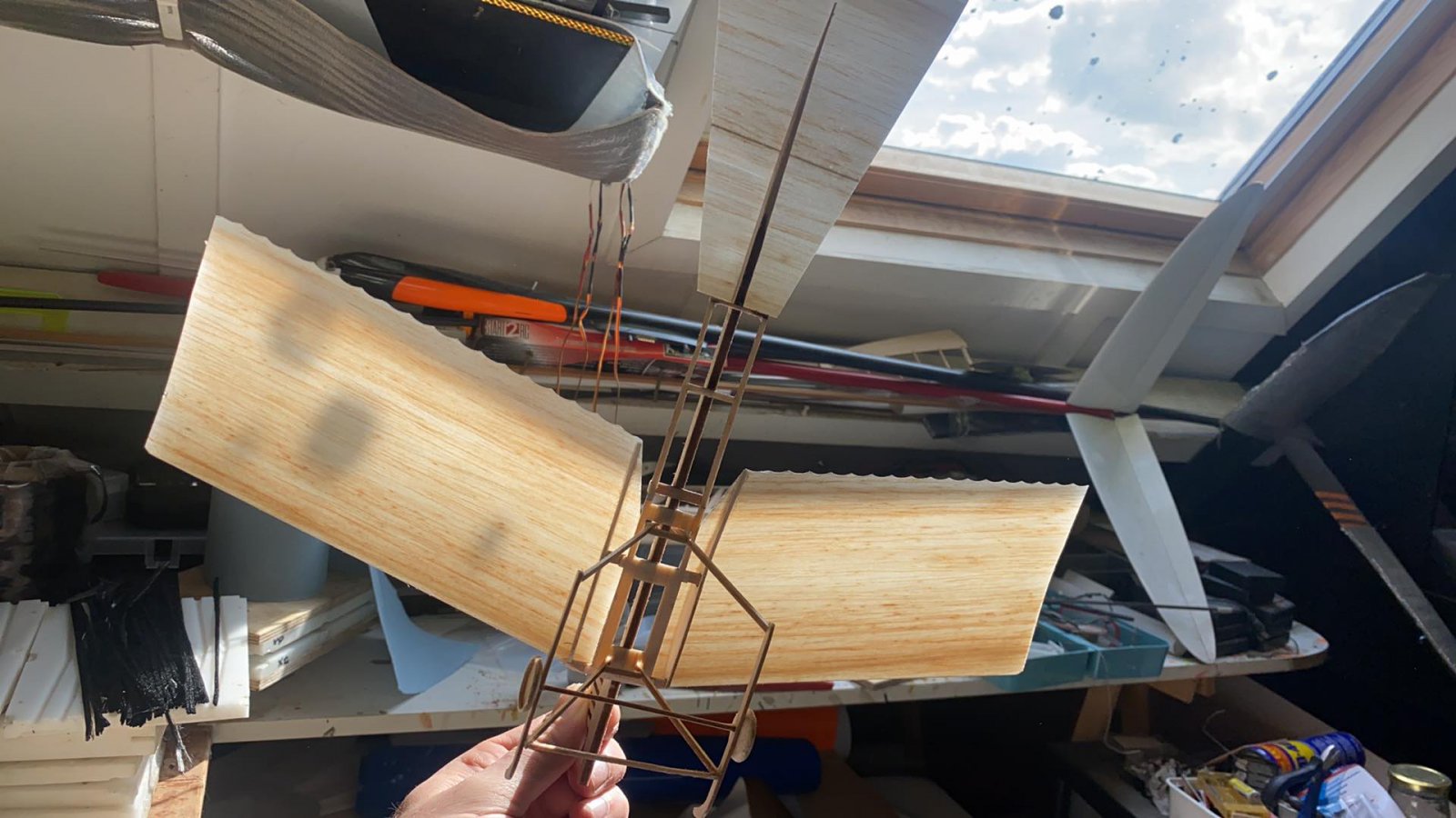

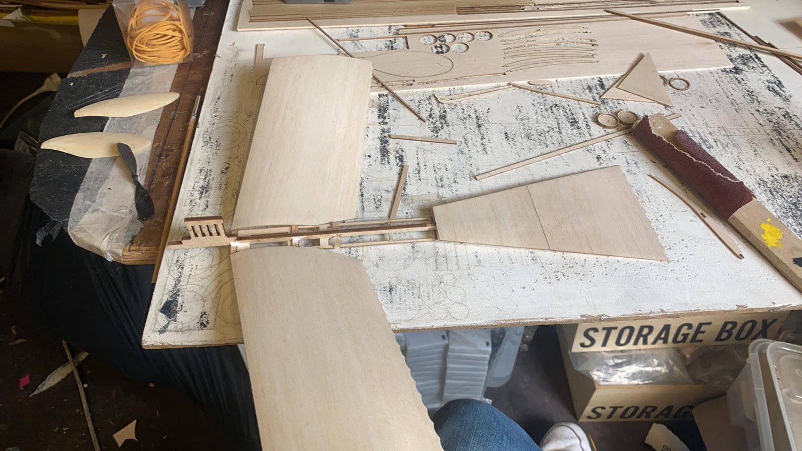

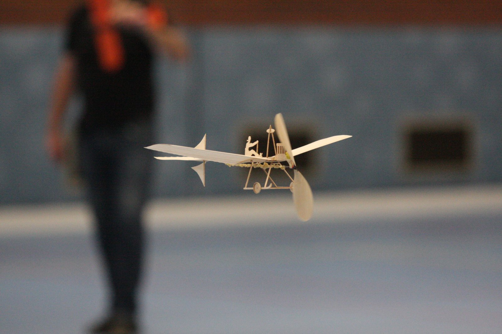

Naar aanleiding van een vrije vlucht indoor middag in Velp heb ik een simpel modelletje gemaakt. Eerst getekend in het laser programma en gaan maar romp stick is 4mm balsa, de vleugels dun geschuurd naar 0.4-0.5 mm. staartdelen zo nog dunner naar 0.2-0.3 mm. het landingsgestel en overig ''stick-werk'' is 1.5 x 1.5 mm balsa. totaal gewicht met rubber en correct cg kwam op rond de 10 gram uiteindelijk, span is 41 cm. Als rubber had ik 1 x 4 mm dik rubber met anderhalf keer de romplengte. Dit is wat veel power zoals is gebleken, het pafond is weer vrij van spinnewebben Voor de internationale wedstrijd in Nijmegen dit jaar hoop ik nog een ''echte'' profile scale uitvoering ervan te maken, stick and printed tissue en hopelijk 3 gram lichter Voor nu was deze sheet balsa uitvoering toegestaan bij profile scale Vermakelijke klasse die je niet moet onderschatten, maar heel veel plezier geeft! Groet, Vincent
