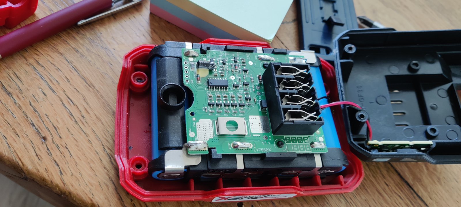

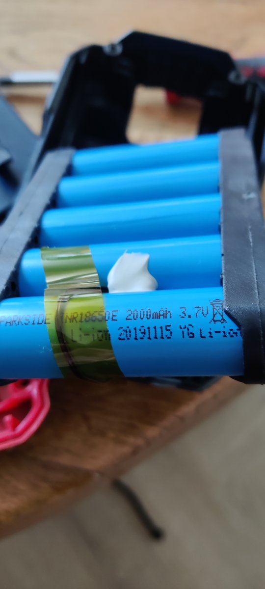

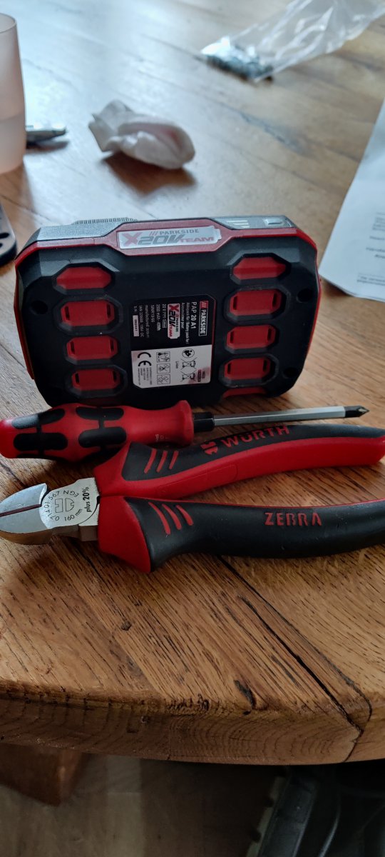

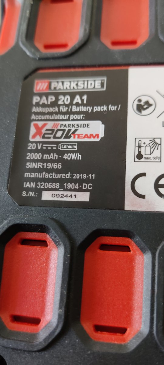

    Ik heb er hier een open liggen maar krijg de fotos er niet op, toch gelukt. Ik heb o.a. een haakse slijper van Parkside met borstelloze motor en dat ding is enorm sterk! Zijn prima accus en machines.

    Schakelt een machine uit doordat bijvoorbeeld de machine een te laag voltage krijg of zit dat in de elektronica van de accu zelf?

    De regelaar van de machine zal wel een low volt cut off hebben bedenk ik mij.

    Meestal zit er een cut-off in de BMS van de accu. Het kan dat er ook nog een in de motorregeling zit.

    Opvallend dat ze niet dicht gekit zitten met stevige kit. Dat had ik ooit eens met een oude accuboor van Bosch. Die pakketten waren destijds oneconomisch prijzig…

    Die nieuwe Parkside lijn heeft opvallend veel weg van würth gereedschap

    Maar goed, we hebben dus een accupakket van elektrisch gereedschap voor rond de 30 / 40 euro, waar 5 standaard 18650's in zitten, die je zelf ook los kunt kopen voor minder dan 2,- per stuk. (https://www.nkon.nl/lg-18650hd2-imr-battery.html)
    Je hebt dan een 5S 2000mAh 12,5C pakket wat circa 250 gram weegt, voor naar keuze €10,- of het drievoudige.
    Een vergelijkbare lipo is iets duurder, iets zwaarder, maar kan met 40C behoorlijk meer stroom leveren. (80A ipv 25A)
