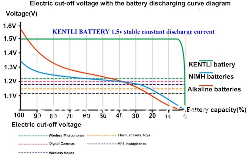

As dit waar is zou dat natuurlijk wel heel mooi zijn:
full
Maar wat ik niet snap hoe deze dan beveiligd zijn voor te ver ontladen.
Groet,
Ad
Net zo als een ESC cutoff.
Hij geeft gewoon geen uitgangs spanning meer af als de lipo een kritisch niveau bereikt waar onder hij stuk gaat.
Tenminste zo zou het kunnen.
Een normale nimh cel spanning zakt geleidelijk maar zit al snel beneden het niveau wat voor een camera axceptabel is.
Ik gebruik daar voor low self discharge cellen en dat geeft al een aanzienlijke verbetering.;)

Dat is misschien wat kort door de bocht.
Ik zou eerst wel iemand willen horen met test resultaten alhoewel de prijs voor de meeste gebruikers nog te hoog zal liggen voor de voordelen die ze bieden.
Een normale AA NiMh accu kan dan wel 2700mAh zijn maar over welk traject is de spanning dan gedaald.

Ad, waar heb die ontlaadcurves vandaan?

Bedoel je van welke capaciteit je uit moet gaan?
Volgens mij 2800/1.5=1870mAh.
Ik concludeer uit de grafieken dat er een goede beveiliging in zit.
Of dat zo is zal de praktijk uit moeten wijzen als er betrouwbare test gegevens bekend zijn.
Tot nu toe moeten we het doen met de linkjes in post 1 en 5.
Ik bespeur nog al wat onduidelijkheden en foutjes in de gegevens.;)
