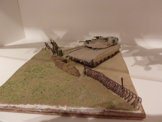

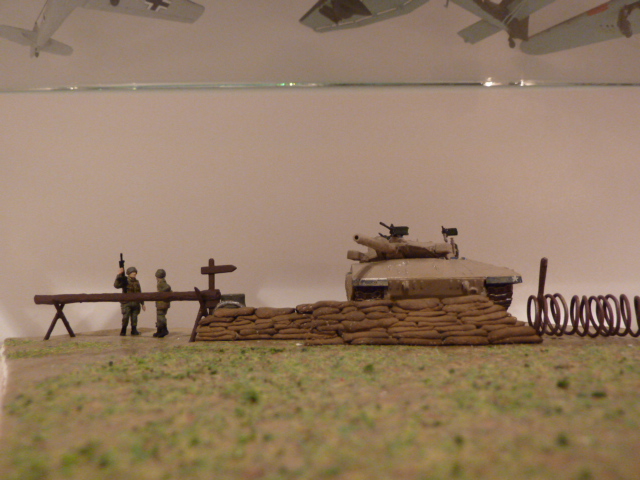

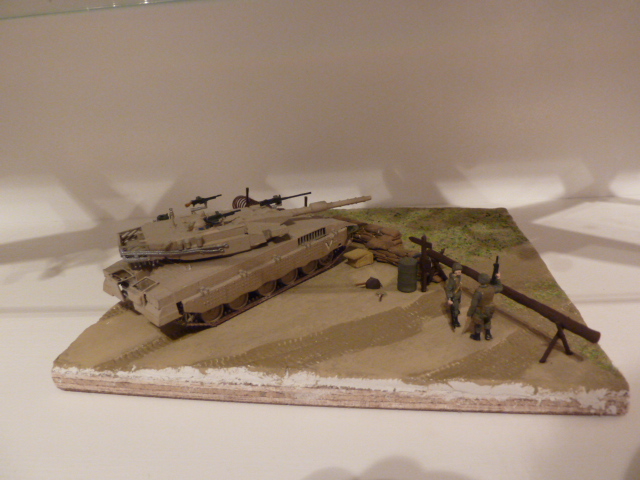

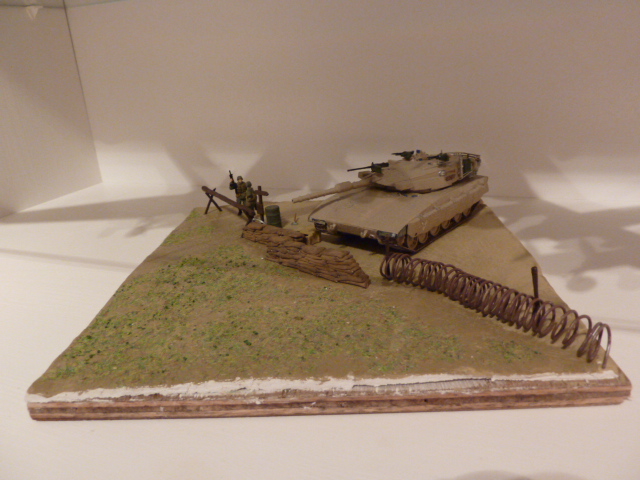

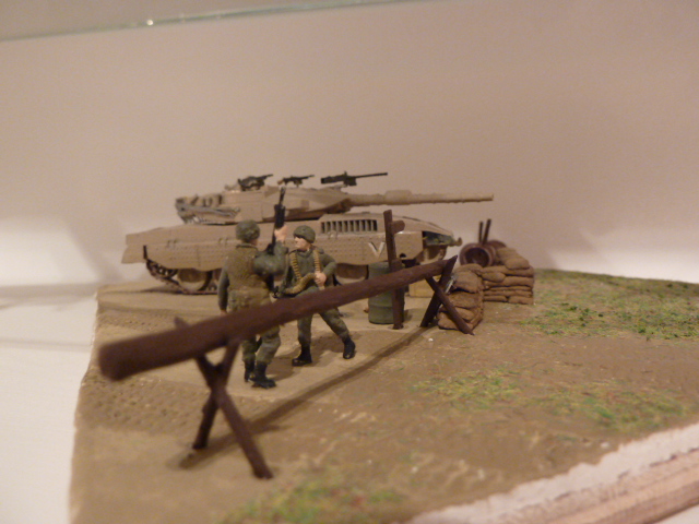

    ik heb een tijdje geleden de merkava MK III van revell gebouwd
    de detaillering van de tank valt me nu tegen (ik was 8 toen ik hem bouwde;))
    verder wil ik in de toekomst een groot dio bouwen over de slag om overloon
    maar ik heb nog geen ervaring met het bouwen van dio's
    daarom leek het me leuk om deze toch niet zo mooi gebouwde tank als proefkonijn in te zetten voor mijn eerste dio
    het script is als volgt:
    de merkava MK III werd vlak voor de eerste Golfoorlog afgeleverd aan de eerste eenheden van het Israëlische leger tijdens de oorlog kon de VS verhinderen dat Israël Irak binnenviel om de scud installaties te vernietigen
    maar dit betekende natuurlijk niet dat Israel niet bij de grens in de startpositie bleef staan
    het dio moet een Israëlische grenspost voorstellen
    de merkava is dus van revell, evenals de twee soldaatjes (revell US-infantery modern geschilderd in het olijfgroen van het Israëlische leger)

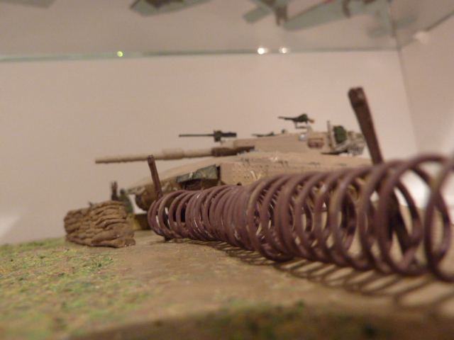

    de ondergrond en de zandzakken zijn van DAS klei, de kist en de oliedrum van Italeri de Pikhouweel ,de schop en de versperring van Airfix en de prikkeldraadversperring is een stukje ijzerdraad
    P1040513.JPG P1040514.JPG P1040515.JPG P1040516.JPG P1040517.JPG P1040518.JPG P1040520.JPG P1040521.JPG

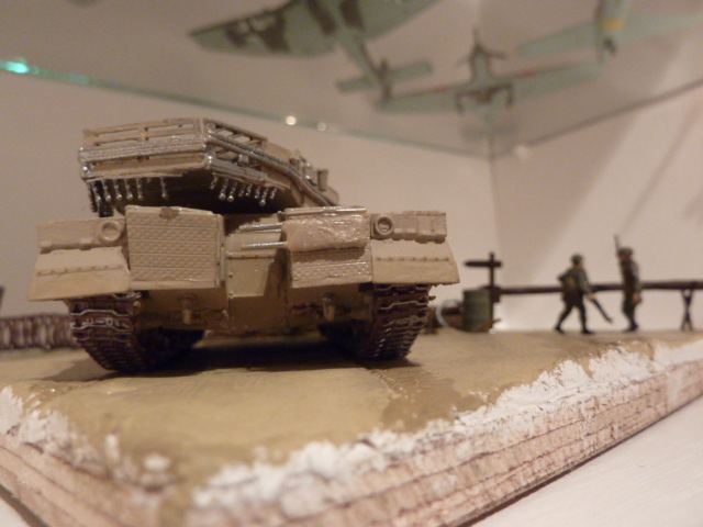

    ik ga nog een x de rand van het dio verven wand het witte klei en de plaat tri-plex ziet er niet echt afgewerkt uit
    kunnen ervaren dio-bouwers mij tips/kritiek geven
    P.S. het gras heb ik gestrooid op een laagje van revell lijm

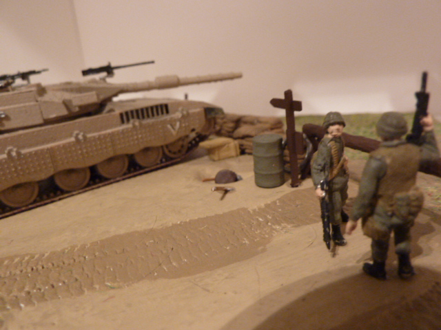

    helaas bleek toen het opgedroogd was dat revell lijm blijft glimmen en een donkere kleur krijgt (dit kun je goed zien op de foto's)
    ik heb dit gecamoufleerd door de tracksporen ook met lijm in te smeren zodat het lijkt of dat het modder is
    liever heb ik dit bij me volgende dio niet meer
    weten jullie hoe je gras kan aanbrengen zonder dat de lijm verkleurt/blijf glimmen?
    kritiek is welkom;)

    Voor het gras gewoon standaard Bison houtlijm gebruiken. Beetje in een schaaltje doen en dan verdunnen met wat water. Vervolgens met een kwastje rijkelijk uitsmeren op de (bruin/groen geschilderde) ondergrond.
    Voor het verspreiden van het gras kan je het beste een elektrische vliegenmepper kopen, een theezeefje en een klein krokodillenklemmetje.
    Haal de vliegenmepper uit elkaar. Haal het bovenste gedeelte los maar hou beide draadjes intact. Lijm vervolgens met een lijmpistool het handvat van het theezeefje vast in het handvat van de vliegenmepper. Soldeer het + draadje van de vliegenmepper op het theezeefje. Verleng het - draadje eventueel en soldeer deze dan aan het krokodillenklemmetje.
    Als je dan de ondergrond hebt ingesmeerd met verdunde houtlijm... sla er dan een spijkertje in. Klem het krokodillenklemmetje hier op vast. Doe gras in het zeefje, en schud het zeefje leeg boven de natte houtlijm terwijl je de knop van de "vliegenmepper"in gedrukt houdt. Als je het zeefje dan dicht boven het gras houdt terwijl je dat doet dan gaat het gras rechtop staan doordat het statisch geladen is. En krijg je dus een veel realistischere diorama.;)
