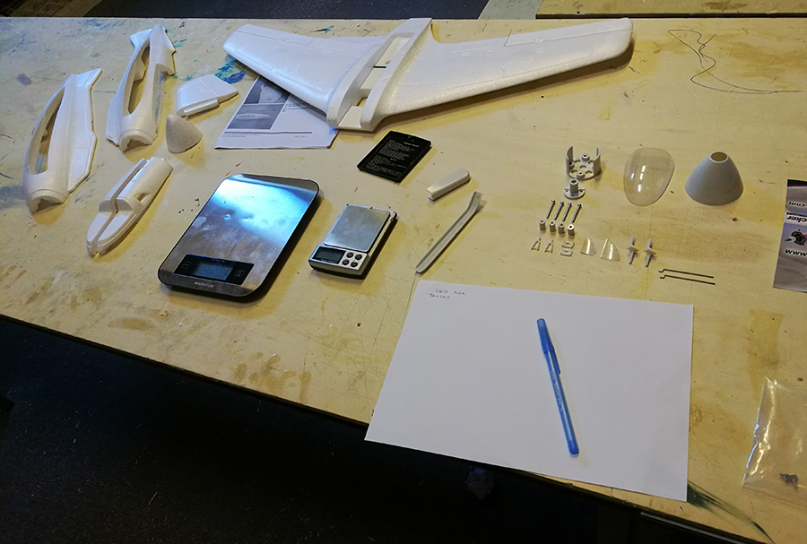

    Het setje werd twee dagen na het bestellen reeds bezorgd.
    Een doos met daarin een plastic zak met wat schuim en hardware.
    Prima verpakt, geen schade of kromme delen door transport!
    Ik heb een tekening met aanzichten in de dezelfde grootte als de Komet geplot, altijd handig voor erbij:
    Inhoud van de plastic zak, zeven schuimdelen en een klein zakje hardware:
    Inhoud van het zakje hardware:
    Gelijk even alles wegen (voor mezelf):
    Vleugeldeel: 65 gram
    Rompzijkant: 14 gram (x2 = 28 gram)
    Neusstuk: 1,5 gram
    Kielvlak: 5 gram
    Cockpit hatch: 2 gram (x2 = 4 gram)
    Main skid: 3 gram
    Tail skid: 3 gram
    Canopy: 3,5 gram
    Mini servo MG: 12,5 gram (x2 = 25 gram)
    Servo snoertje 2,5 gram (x2 = 5 gram)
    Totaal losse onderdelen: 143 gram
    Schaal: ca. 1/12,5
    Lengte: 48 cm
    Spanwijdte: 73 cm
    Gezien het een PSS kistje wordt voor in (hardere) wind, mag het gewicht redelijk hoog zijn straks.
    Streefgewicht 350 à 400 gram totaal, vliegklaar.

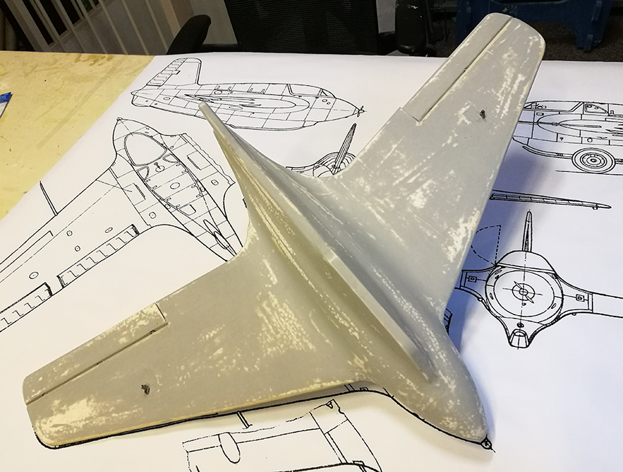

    Na goed drogen de gehele Komet met grid 600 waterproof schuurpapier schuren:
    Volgende update kan de grondlaag erop

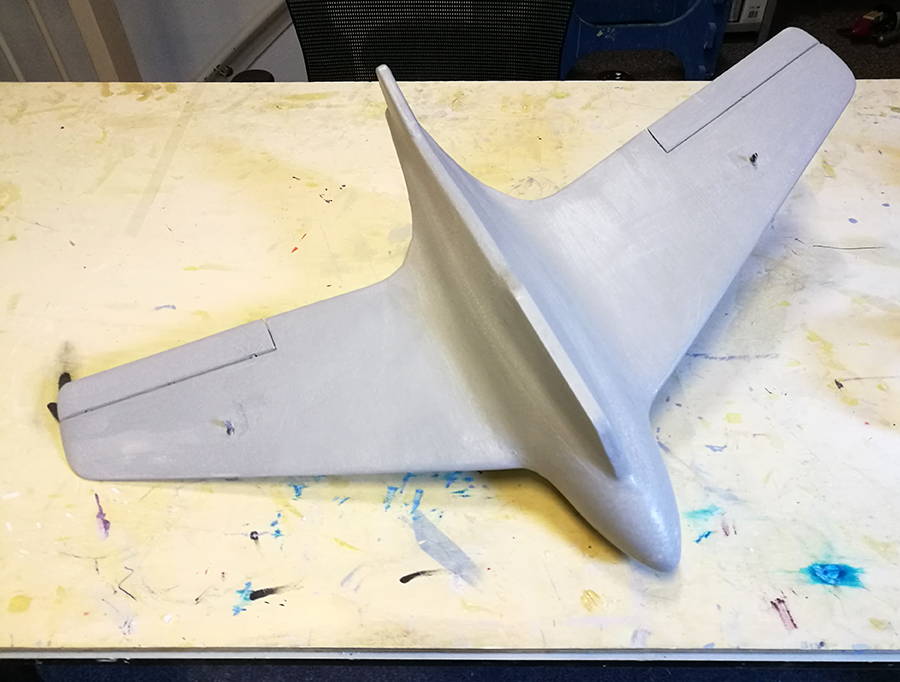

    De grijze grondlaag erop gezet en de elevon scharnieren gelijmd:
    En toen weer... schuren, wederom met 600 grid waterproof schuurpapier:
    En zo ligt de Komet er nu bij:
    Je voelt niet meer de schuim structuur, het is een glad oppervlak geworden:
    Gewicht van de Komet zoals op de foto met de servo`s erin is 225 gram
